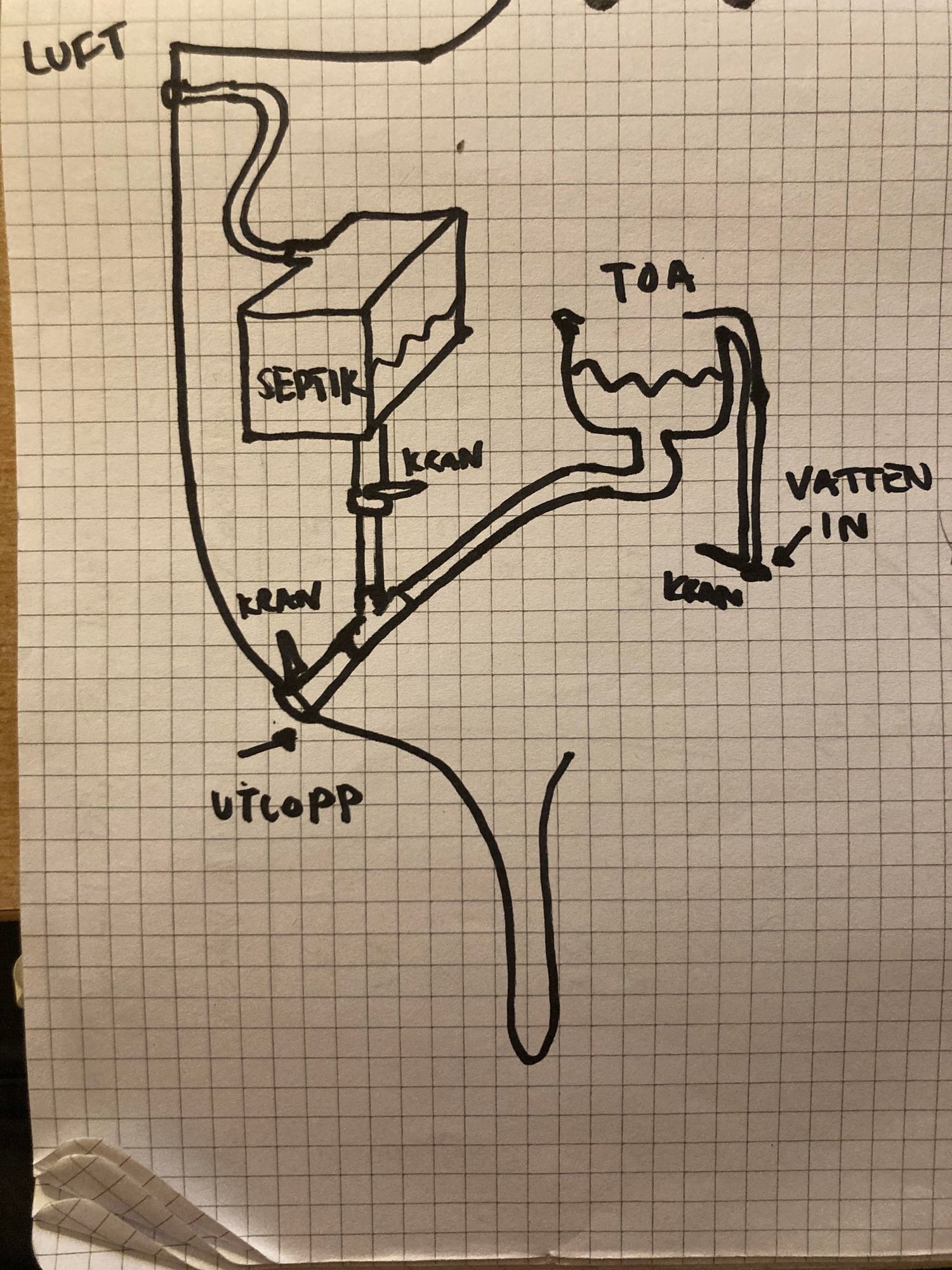

Haraldario 3 Postad 20 Oktober , 2022 Ska ta upp båten inför hösten på en nyinskaffad mistinguett 29 och har fått stopp i toaletten. Detta måste lösas så snabbt som möjligt... = ) Systemet ska enligt tidigare ägare aldrig ha stoppat och det märkliga är att toaletten enbart använts av gäster till 2st nr 2 besök under sommaren och resten nr 1, med ytterst lite papper. Antagligen är tanken full och då troligtvis med mest vatten/urinför för det går inte att pumpa in mer i den, men det går att pumpa från toan rakt ut i sjön. Det är en Jabsco toa... Systemet är väl en äldre klassisk lösning som jag inte haft innan, finns det någon som kan berätta något om svagheter med det här systemet, (förutom att det är svårt att fixa stopp i den) Kan det fungera bra? (om man rensar allt) – vill helst slippa byta – eller är det något som måste byggas om... Säkerhetsperspektiv baksug?, (Septiktanken är precis över vattenlinje och toans nedre del i princip i vattenlinjen) Samt hur jag ska lösa stoppet?... Septiktanken går varken att komma åt uppifrån då den är inbyggd eller har inspektionslucka... Trycksätta från luftintaget? Bifogar skiss på systemet. Tacksam för smarta synpunkter Dela detta inlägg Länk till inlägg Dela på andra webbplatser

Boanjohan 700 Postad 21 Oktober , 2022 Jag vet inte hur vanligt det är med endast ett kombinerat inlopp/utlopp till tanken. Tänker att ev toapapper och annat hårt borde ha lätt att ansamlas vid T-kopplingen. Tror det vanligaste är en slang direkt från toa in i septik och sen ett separat tömningsrör ut från tanken. Då kommer papper och hårt lätt in i tanken utan att passera onödiga kopplingar. I tanken kan det ligga och gotta till sig till en mjukare sörja och då lättare passera ev. T-koppling för riktning däckstömning eller sjö tömning. Vattenslang på avluftningen är ett bra trick. Jag skulle lossa avluftningen på tanken och koppla trädgårdsslangen direkt på tanken och dra fast med slangklämma. Sen öppna bottenventilen och bara vrida på vattnet. Det kommer ev. knaka och låta som tanken ska explodera och till sist ett poff så skjuter stoppet ut. Lycka till. 1 Dela detta inlägg Länk till inlägg Dela på andra webbplatser

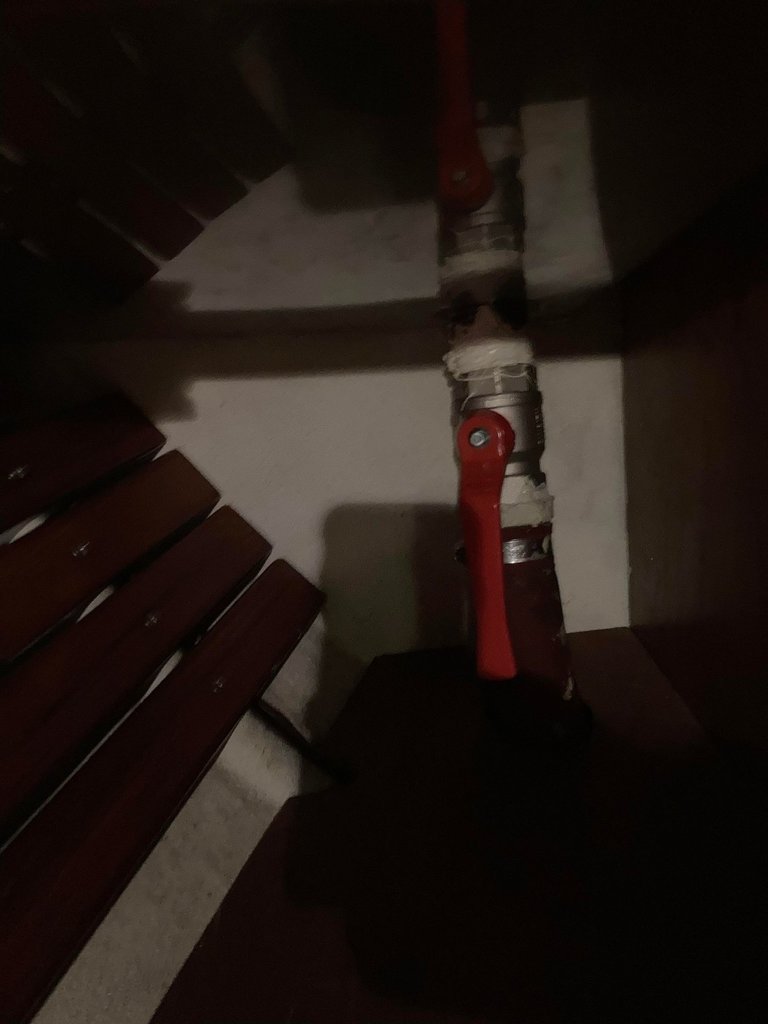

Haraldario 3 Postad 24 Oktober , 2022 Tack för bra synpunkter! Eftersom jag visste att tanken endast var fylld med urin blandat med spolvatten och nåt enstaka papper så vågade vi oss på ett försök att tömma innan upptagningen. Tipset med vattenslang kopplat till luftslangen löste problemet! 👍 Under försöket upptäcktes något märkligt att den rejäla och "fräscha" vridkranen under tanken inte fungerade utan att passagen var vidöppen både i öppet och stängt läge.. Har nu räknat ut att tanken borde rymma ca 28 liter vilket är i minsta laget så ska det pillas med systemet får det nog bli en uppgradering av allt. Fram till dess får det nog användas som ett nödsystem vid tillfällen då toabesök ej kan göras på annat sätt eller ensamsegling på öppet hav. Dela detta inlägg Länk till inlägg Dela på andra webbplatser
Georg_Ohm 5 127 Postad 24 Oktober , 2022 (redigerade) Det ser ut som om du funderar på att göra om hela installationen. Det gjorde jag för 2 år sedan. Rostfria tankar av alla slag är nu naturligtvis bäst. Men jag köpte en Diablo plasttank på Seasea, jag hade gott om plats så jag valde den på 108 liter. Den räcker för två personer i minst fyra dagar, och då gör vi både a och b i toan. Alla anslutningar till den tanken sitter i locket, på utloppet har jag satt ett Y-rör. Den ena anslutningen går upp till däcksgenomföringen, den andra till två nödtömningspumpar i serie, den ena elektrisk och den andra manuell, den manuella satt redan där är jag köpte båten. Eftersom jag har en eltoalett räcker det med en 25 mm slang mellan toan och tanken. Sedan likadan slang till avluftningen. 38 mm slang till tömningen. Jag har bara en kulventil i detta systemet, den mot skrovgenomföringen. Min slang mellan toan och tanken blir ”åderförkalkad” efter hand, den behöver rensas ungefär vartannan säsong. Men den är lättåtkomlig under ett par durkar. Jag har inte använt något avkalkningsmedel, men borde nog göra det… Den gamla tanken var på omkring 60 liter, den blev full på mindre än två dagar, den blev aldrig helt full, kanske beroende på en för klen slang till avluftningen. Så försök att få till en så stor tank som möjligt, byt alla slangar, byt ut ventilerna, montera en däcksgenomföring till sugtömning. Det är inte olagligt att ha en nödtömning ut i havet, men det är inte tillåtet att använda den på nationellt vatten. Så fundera på om du skall ha en nödtömning, du har ju kvar bordsgenomföringen. Sedan skall toan användas till det xen är avsedd för, vanligt toapapper funkar, men man får spola med förnuft. Om man gör det stora behovet kan man behöva spola under tiden, och kanske två gånger efteråt. Fördelen med en eltoalett är att pumpen i den mal sönder allting så att det blir mer lättspolat ned i tanken, och det är lätt att suga upp på tömningsstationerna. Redigerad 24 Oktober , 2022 av Georg_Ohm Dela detta inlägg Länk till inlägg Dela på andra webbplatser
