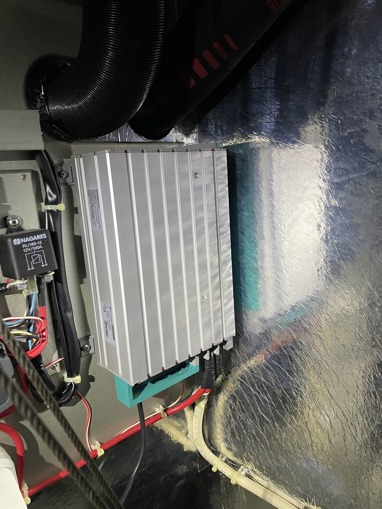

har en bra bit mellan hemmet och båten och skulle därmed vilja kunna fjärrkontrollera min batteriladdare. Ja, egentligen kanske enklast landströmmen eftersom det enda som går då jag slagit av huvudbrytaren är batteriladdaren (Mastervolt IVO SMART 12/50/3).
Ofta när man varit ute och seglat en helg och kommer in till hamn på söndag em så är batteribanken i bästa fall halvfull. Jag har blysyra batterier och vill då förstås ladda upp dom så de är fulla nästa gång man ska ut. Det i sin tur kan ju vara några veckor senare. Så oftast brukar jag ändå sätta i landströmmen och därmed går batteriladdaren igång men det känns förstås inte helt bra att lämna den så någon längre tid (brandrisk, pajar en cell och ett batteri börjar koka..., slitage på laddare, ..)
