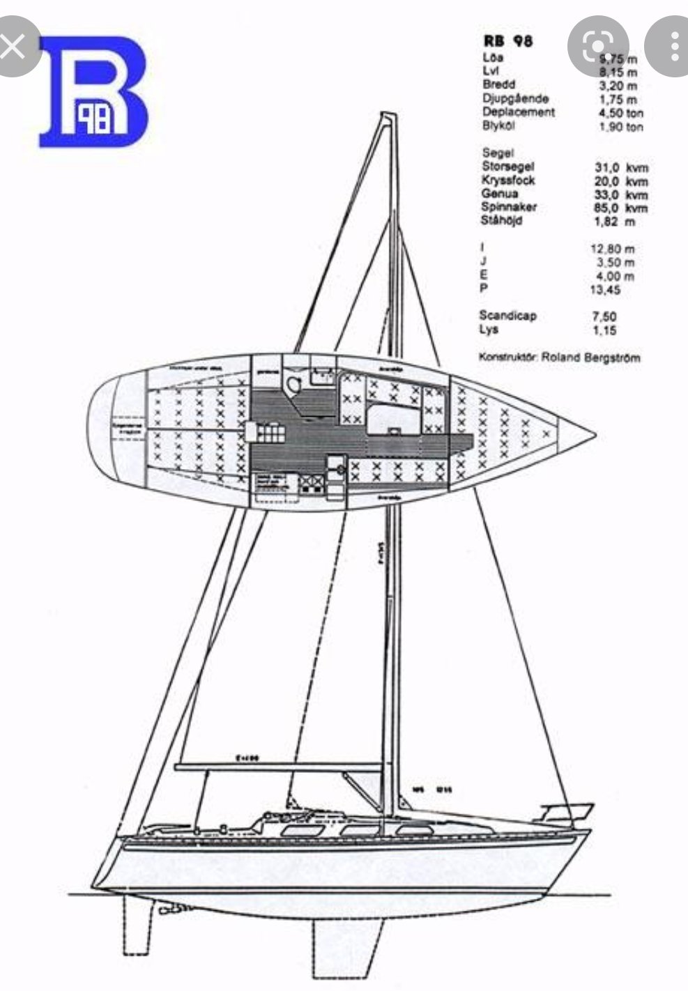

Mitt tips är att titta på en RB 98 (32fot) mycket rymlig invändigt med fina seglingsegenskaper. Djupgående 1,75m, det finns just nu två stycken till försäljning på blocket (260t och 345t).
