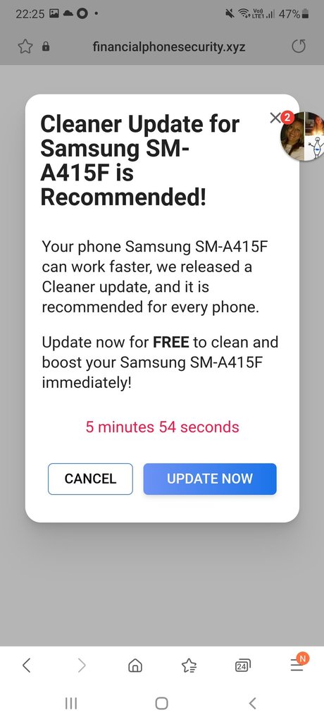

@stavhammar jag fick nu på morgonen upp den här gamla välkända reklamen när jag trycker på länkar till inlägg. Det var helt nytt att den dyker upp på det sättet. Jag har bara varit med om det tidigare när forumplattformar blivit hackade, så att någon kan skriva om/kidnappa länkarna och dirigera om. Det hände flera gånger nu.
Jag tror ni behöver gå till botten med varför reklamen dyker upp. I värsta fall verkar det som att någon lyckas lägga in kod på forumplattformen. Det är allvarligt eftersom det i så fall kan användas för att göra mer skadligheter på besökarnas datorer.
Sidan är en känd scam (jag har inte malware installerad eftersom jag sitter på iOS):
https://malwaretips.com/blogs/remove-allprizesforme-com/

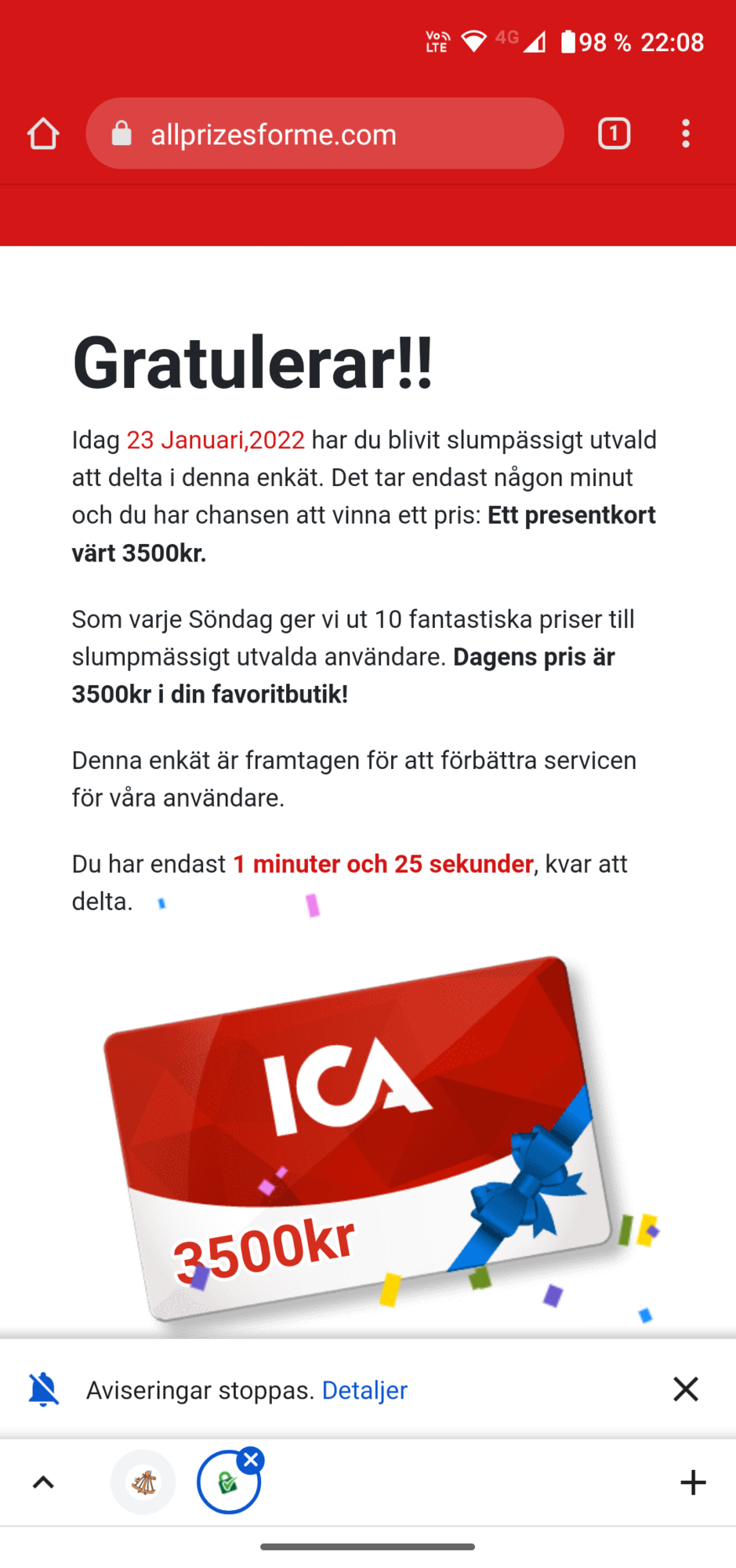

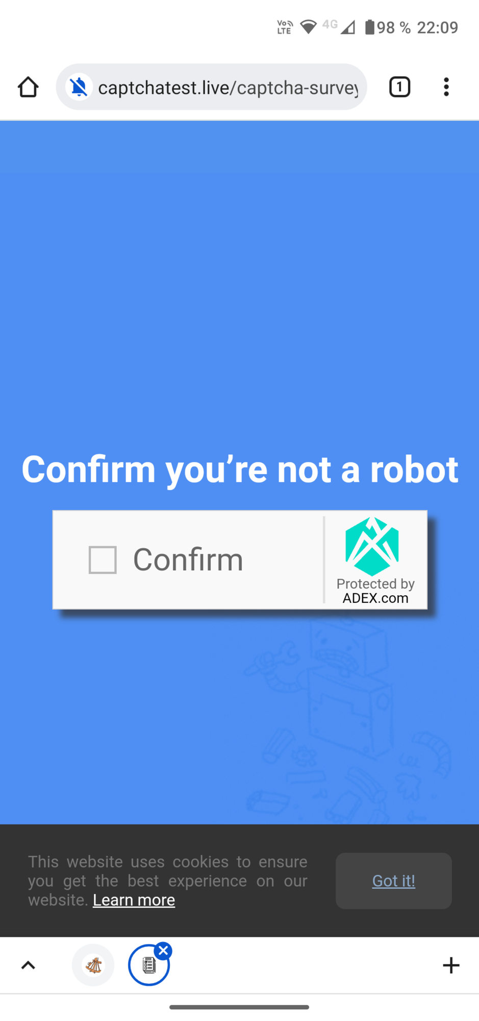

Jag fick 2 nu, men till en annan sida också. Se bilder. Den senaste länk/ny sida var när jag tryckte på just DENNA tråd!
@stavhammar

Nyss fick jag först en notis om att en VPN-klient måste installeras och när jag slängt den uppmaningen så var det lite ICA igen.
