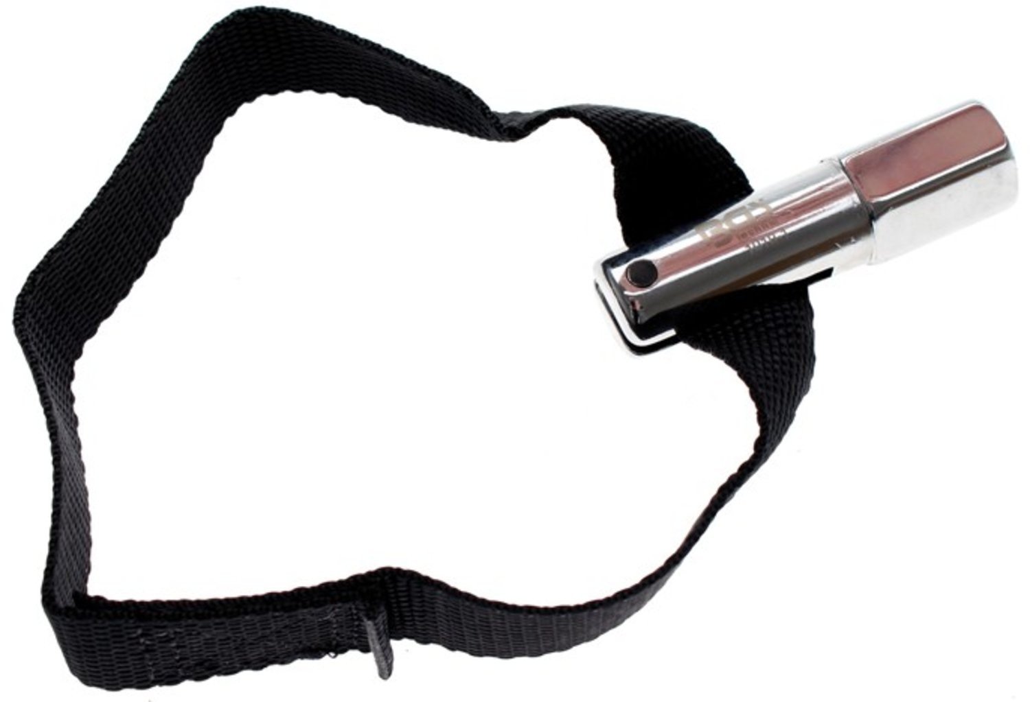

Jag använder denna modellen:
https://www.biltema.se/bil---mc/bilverktyg/oljeverktyg/oljefilterverktyg/universaloppnare-2000016986
Den fungerar bra. Men det är litet trångt i motorrummet så det kan vara svårt att spänna bandet. Viktigt är att spännbandet och själva filtret är rent, om det är litet oljigt får man inget grepp.

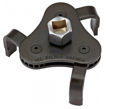

Själv använder jag den här modellen. Finns lite här och där, bl.a. på Mekonomen. Fördelen med den är att ju hårdare filtret sitter och ju mer man måste ta i desto hårdare greppar den runt filtret.
1 timme sedan skrev ABC:
Det är bra och så funkar även de avdragare som spänner kedja eller band runt filtret.
Jag tror aldrig jag misslyckats med att få loss ett filter med dessa typer av självspännande avdragare annat än när filtret är svåråtkomligt, då blir det en skruvmejsel genom filtret.
Jag har misslyckats med kedja flera gånger. Det för att verktyget var gjort av mjukost så att det gick sönder och dels för att kedjan bucklade ihop filtret istället för att vrida det. Jag har haft bättre lycka med denna typ av stålband. Den är slät på insidan och har större anliggningsyta mot filtret så den förstör inte filtret lick lätt som en kedja.
3 minuter sedan skrev Eld-:
Det har hänt mig också. :(
Ett bredare band är nog bättre.
17 timmar sedan skrev Mackey:
Det finns många sorter, se här.
Jag har ofta nytta av denna variant.
En fördel med denna variant är att man kan sätta på förlängare så att man kan ha hävarmen var som helst i filtrets förlängning och att man använder ett spärrskaft så att även små rörelser räcker för att lossa filtret.
