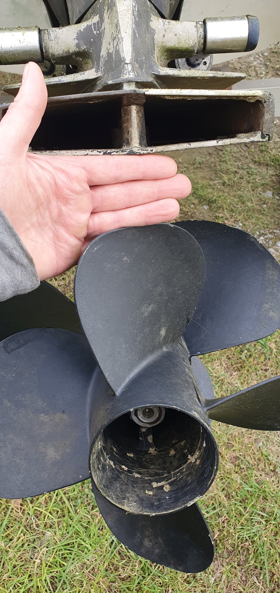

Hej alla,
Vi har haft den fantastiska båten Aquador 22HT nu i en säsong och det är verkligen en riktigt trevlig lagom "stor" båt på alla sätt och vis. Dock har jag några funderingar kring ett motorbyte som ev påverkat propellerns effektivitet som jag skulle vilja få lite feedback kring.
Fakta:
  • Båt Aquador 22HT
  • Deplacement: 1800 kg
  • Duopropp bak (med största sannolikhet original, se bifogade bilder)
  • 2015 (november) sattes en ny motor in - en Indmar V8 5,7l VR CARB I/O P/S F/WATER på 310 hästkrafter (urprungsmotorn var nog bara en en liten V6:a)
Upplevt problem:
  • Båten känns tung när man försöker köra i hastigheter över 17 knop med bara två pers ombord
  • Maxhastighet som jag vågat komma upp i är ca 25 knop med 6.000 varv...
  • Tar riktigt lång tid att komma upp i hastighet så att båten planar, ca 17-18 knop med ca 3800 varv
    • (Hade tidigare en Fjord 21" weekender med en V8 från 1989 på 225 hk och den stack som en skållad råtta och gjorde över 33 knop)
Funderingar:
  • Kan det vara så att propellern inte är anpassad efter denna stora motor vilket gör att den bara "snurrar" runt en massa extravarv utan att egentligen ge mycket bättre framåtdrift?
  • Kan bladen på propellern vara "felaktigt" ställda för motorn?
  • Kanske är propellern för liten för motorn?
Jag förstår givetvis att denna motor är betydligt tyngre (ca 100 kg?!) än originalmotorn men trots allt så känns båten seeeeeeg...
I ca 7 knop puttrar motorn på i ca 1900 varv.
Bilder
  • Bild 1 visar propellern och det är ca 60 mm mellan propellerns topp och utsuget för avgaserna...

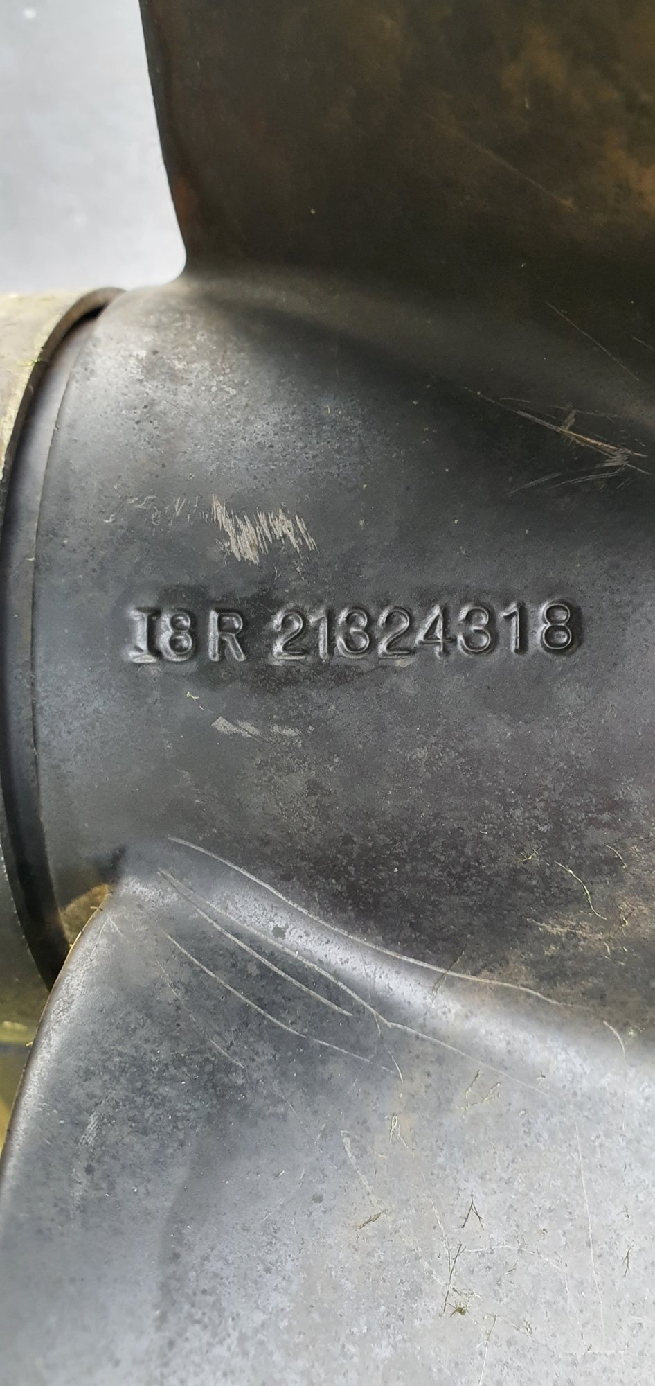

  • Bild 2 visar ID-numret/beteckningen på propellern

Jag absolut ingen expert på dessa motorer, men 6000 rpm låter i mina öron lite mycket på en en sån motor
Med 310hk i den båten bör den göra höga 30kn på topp. De varvtal du skriver om tyder absolut på att du har fel propellrar. Jag har åkt samma båt med 4 vuxna och 4 barn i med en marchfart på 22kn, och den har en V6 på 230hk. Även åkt den med en Volvo diesel på strax över 200hk, vi var 6 "gubbar" och marchade 22kn utan några större problem. Jag har hyfsat bra koll på utombordare och olika proppar, men när det gäller duopropp och drev så kan du nog få bättre hjälp att välja propp av någon annan. Men byte av proppar behövs säkerligen.
På tok för liten propeller! Nu har det ju även med utväxling på drevet att göra, men bör inte den motorn (baserat på hur det brukar vara) varva ca 4500 på max?. Större stigning är det man brukar ändra, diametern brukar vara fast men det kan ju ha satts på fel diameter någon gång.
Med de vikterna och den effekten skulle jag säga att du ska ha närmare 40 knop på topp, återigen baserat på att jämförelser med liknande båtar (kör Ryds 23 @ 1850 kg + ankare, packning, etc. i 37 knop på max med en v6:a), march 26 knop i 3400 varv.
Jag tycker du ska ta kontakt med en bra propellerleverantör, tex. Propellertrim om du håller till nära Stockholm.
Allt tyder på att du har helt fel propeller, för liten stigning, kanske för liten diameter och du bör nog även ha en stålpropp för att få ut kraften utan att propellerbladen flexar.
Redigerad av Mackey
måste fråga om hur båten fungerat tidigare ,motorn bytt 2015  fråga tidigare ägare om möjligt.
senaste säsongen har den varit lika seg hela tiden?  vad har bytts senast  , såg/vet du om det var hemskt mkt beväxning under båten o drevet . propnr har jag inte fördjupat mig i ,
kona i drevet som slirar?   återkom gärna hur det går  b
2 timmar sedan skrev bemek:
det jag tycker det är konstigt är att båten upplevs som seg och tung, en lite propp borde göra att den hoppas upp ur vattnet men slår i varvsstoppet (vilken din motor verkar sakna)
har själv en 25 fotare på 1800kg och ett skrov som är erkänt tungdrivet. Med 350hp och duo-propp gör hon 42kn. Isommar hoppas jag att hon ger 45 då jag några modifieringar på att göra lista.
tycker att din båt lätt borde kunna bryta 40 gränsen om allt är som det ska.
Som flera skriver med denna motor borde båten lätt göra 40 knop. Om motorn är ok i övrigt är det formodligen fel duopropp. Tycker även den bakre propellern ser skadad ut vilket såklart kan påverka prestandan.
Börja med att ta reda på vad du har för drev och var du hittar vilken utväxling du har på det.
Tror Penta stämplar det intill propelleraxeln, så propparna måste av.
När du vet vilken utväxling du ha kan du kontakta en erkänd propellerfirma som hjälper dig med vad du behöver.
Jag letade lite på nätet och fann att Penta har utv från 2,32:1 till 1,68:1 och 1,95:1 är vanligast till svagare V8. 310 hk kan nog inte kallas svag 😉
Men jag kan ite se vad det är för drev du har så ta reda på det och sen bli vän med Google 😉
