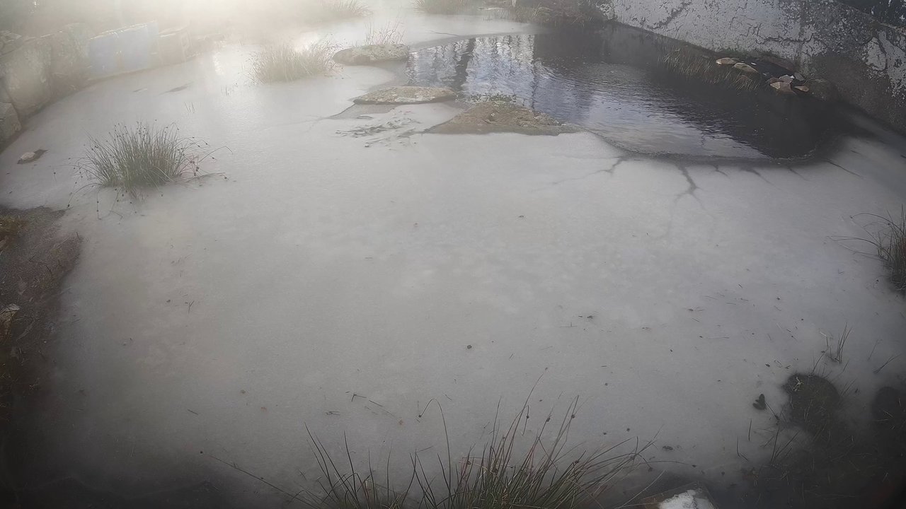

Har en luftpump på typ 3000 l/h (45w) som håller öppet i min damm nere i Blekinge. Ser ut som bifogad bild.
Redigerad av sege
Dammpumparna är nog lite strömsnålare och de i samma prisklass som Airbruchmodeller har större max luftflöde.
MEN: De har alldeles för lågt tryck. Det räcker inte att både klara det djup som bubbelrören ligger på, och att skapa såpass med övertryck i bubbelrören att det blåser någorlunda lika mycket genom alla de små hålen. Airbrushpumpen ger maxtryck 4 bar, vilket omräknat till djup är c:a 40 meters djup. Men trycket är bara så stort vid litet luftflöde, så i praktiken tror jag man får kanske 2 bar med skapligt flöde. Det fungerade i alla fall oklanderligt som jag använde den.
