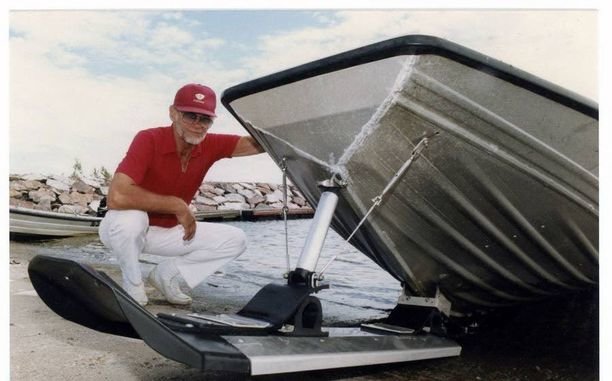

Den finske artisten, komikern, uppfinnaren och visionären Spede Pasanen hade en variant på att förlänga båten genom att sätta en skida framför fören. Han var också en slagfärdig orator och kunde prata för sina uppfinningar. Trots det slog stävskidan aldrig igenom.
