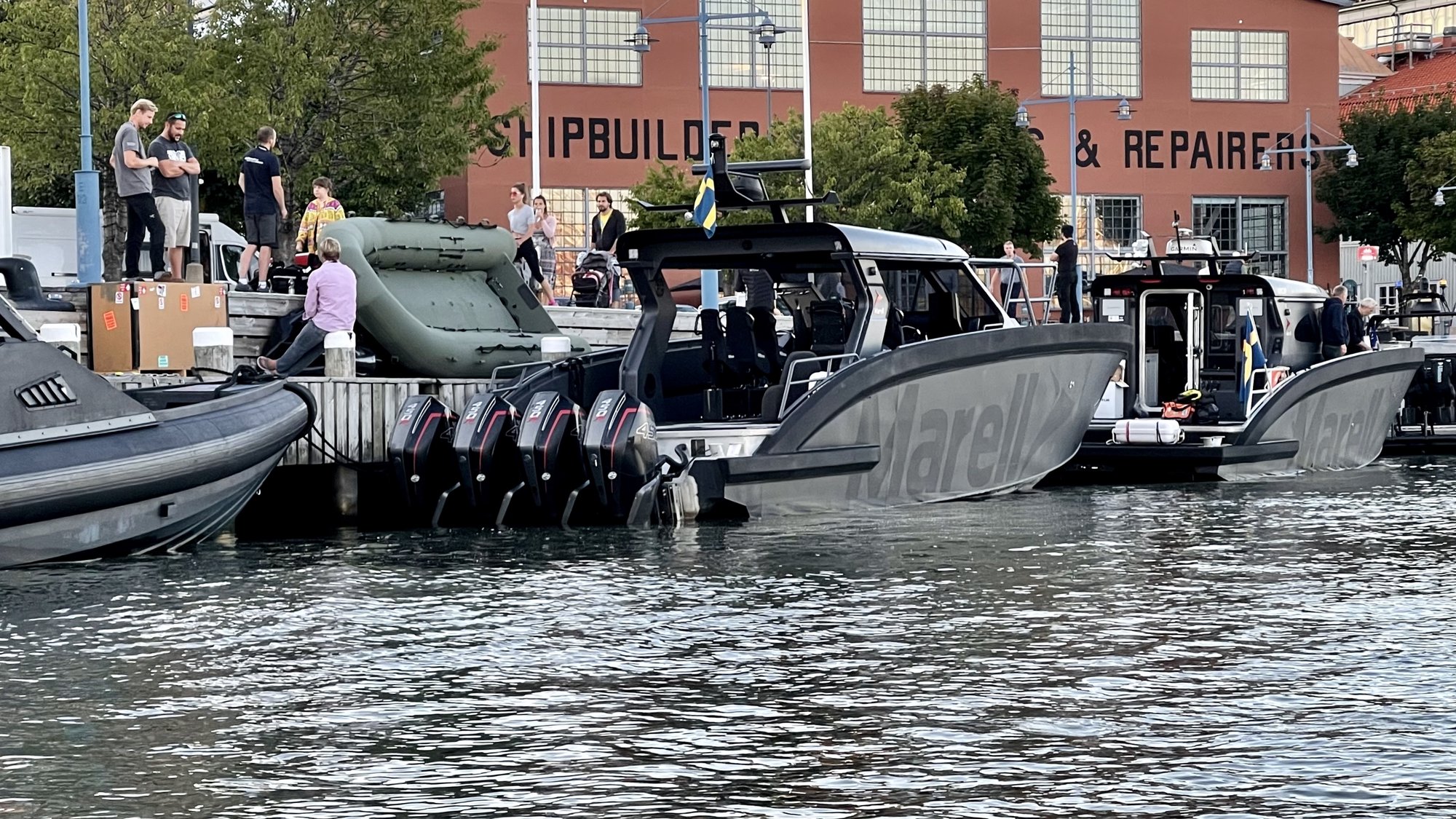

pseudonym 1 170 Postad 31 Augusti , 2021 Kommer man på en hundring? Och hur fort går det? Marell Boats. https://marellboats.com Dela detta inlägg Länk till inlägg Dela på andra webbplatser
SkeppOhoy 49 Postad 31 Augusti , 2021 Anytec 1221 spd drar ca 580l/h med 4x400 vid fulla spätt 72 knop enligt spec. Lär vara något liknande här. På en hundring? Blir nog knepigt att få alla snurror att starta med 6 liter soppa😅 Mvh, 1 Dela detta inlägg Länk till inlägg Dela på andra webbplatser
Mackey 4 820 Postad 31 Augusti , 2021 Om man nu kör och funderar på hur långt man kommer på sex liter så räcker sex liter i ungefär 36 sekunder. 72 knop är 72 M på en timme eller 0,02 distans på en sekund. 0,72 M för 100:- kronor alltså. Dela detta inlägg Länk till inlägg Dela på andra webbplatser

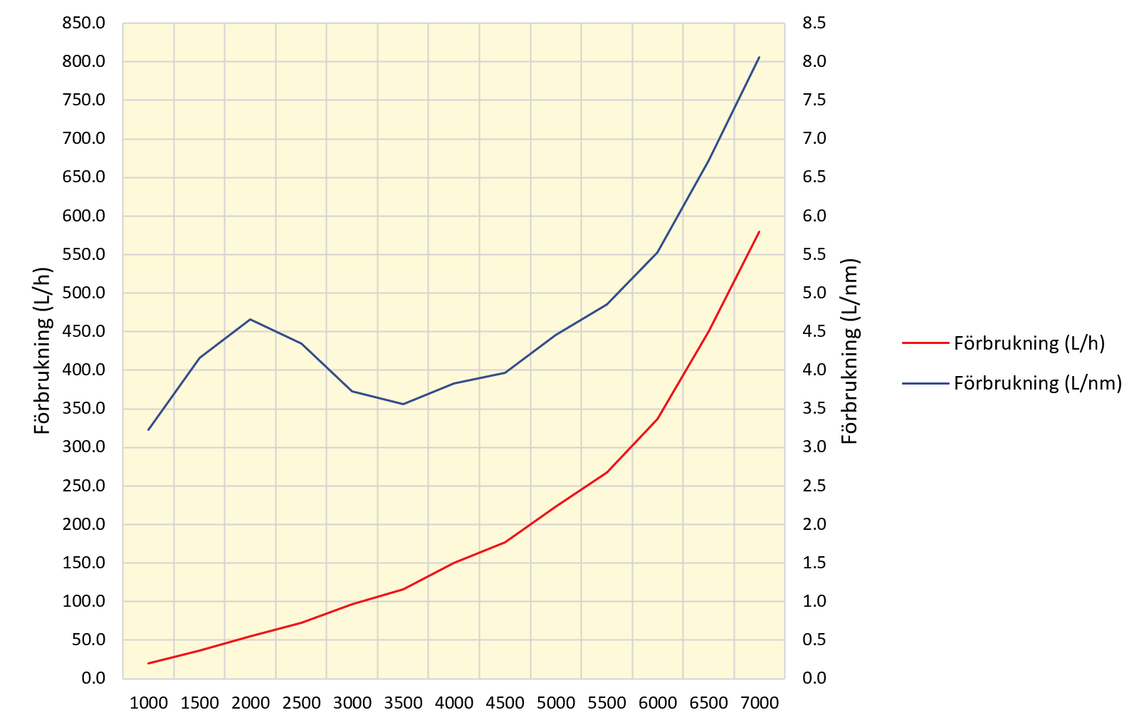

Kane 983 Postad 31 Augusti , 2021 46 minuter sedan skrev SkeppOhoy: Anytec 1221 spd drar ca 580l/h med 4x400 vid fulla spätt 72 knop enligt spec. Lär vara något liknande här. Sjuk bränsleförbrukning på den. Drar som en större yacht i låga farter. 3,23 l/sjömil per motor vid 1000 rpm.... 1 Dela detta inlägg Länk till inlägg Dela på andra webbplatser

Kane 983 Postad 31 Augusti , 2021 2 timmar sedan skrev Kane: Sjuk bränsleförbrukning på den. Drar som en större yacht i låga farter. 3,23 l/sjömil per motor vid 1000 rpm.... Ser nu att det är kraftigt felräknat av Anytec/Mercury. Klantigt! Förbrukningen borde vara från 3,2 l/sjömil vid 1000 rpm till 8 l/sjömil vid 7000 rpm. Dela detta inlägg Länk till inlägg Dela på andra webbplatser
raol 2 487 Postad 31 Augusti , 2021 Räknat och plottat från de två första tabellkolumnerna: 2 Dela detta inlägg Länk till inlägg Dela på andra webbplatser

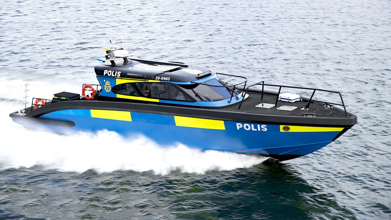

pseudonym 1 170 Postad 31 Augusti , 2021 (redigerade) 1 timme sedan skrev brunsson: Sjukt sexigt detta, i rådande klimatkris och what not ska dom tjockskalligaste börja kriga i hur många hästkrafter FABRIKSTILLVERKAD FÄRDIGMOTOR som går att hänga på en styrpulpet. Visst hade en blivit imponerad om du hade byggt motorerna själv, men detta är ju bara nyrik pengaonani för Ica-handlare.. Nja, även Polisen har fattat tycke för denna båttypen. Så det gäller väl att ha något som håller Polisen bakom? https://www.hamnen.se/artiklar/motor/marell-m15-sjopolisens-nya-monsterbat/ Redigerad 31 Augusti , 2021 av pseudonym Dela detta inlägg Länk till inlägg Dela på andra webbplatser
Kane 983 Postad 31 Augusti , 2021 42 minuter sedan skrev pseudonym: Snygg båt! Dela detta inlägg Länk till inlägg Dela på andra webbplatser
brunsson 6 Postad 31 Augusti , 2021 2 timmar sedan skrev pseudonym: Nja, även Polisen har fattat tycke för denna båttypen. Så det gäller väl att ha något som håller Polisen bakom? https://www.hamnen.se/artiklar/motor/marell-m15-sjopolisens-nya-monsterbat/ Fast det där är ev D6 driven polisbåt för tjänstgöring i hela skärgården, gränsbevakning mm som är god för 45kn. Ursäktar om jag inte förstår poängen med ditt inlägg.. Fin är den dock, helt i min stil som delta-ägare ( 25fot, också med diesel, 30kn 0,8 i förbr) Dela detta inlägg Länk till inlägg Dela på andra webbplatser

raol 2 487 Postad 31 Augusti , 2021 12 minuter sedan skrev brunsson: Nu ser jag inte vilken modell av D6 Polisen valt, men ponera 2 st D6 435 så är förbrukningen med max gas ca 81L/h, dvs 1/5 av en Anytec. såklart inget sagt om hastigheten då. 2 x 435 hk ger 870 hk, vilket är ca 54 procent av 1600 hk som 4 x 400 hk ger. Det motsvarar ungefär 4000-4500 varv i diagrammet, vilket ger ungefär 140-170 L/h. Räknar man om 81 liter diesel till samma volym i vikt för bensin blir det 90 liter bensin. Som lägst kanske 50 procent snålare för dieseln jämfört med bensinen. Även det låter högt, för skillnaden i verkningsgrad bör inte vara större än kanske 30 procent. Alldeles oavsett, så är inte 81 L/h för dieselmotorerna en femtedel av det fyrmotoriga monstrets förbrukning vid samma effekt. Dela detta inlägg Länk till inlägg Dela på andra webbplatser
brunsson 6 Postad 31 Augusti , 2021 22 minuter sedan skrev raol: 2 x 435 hk ger 870 hk, vilket är ca 54 procent av 1600 hk som 4 x 400 hk ger. Det motsvarar ungefär 4000-4500 varv i diagrammet, vilket ger ungefär 140-170 L/h. Räknar man om 81 liter diesel till samma volym i vikt för bensin blir det 90 liter bensin. Som lägst kanske 50 procent snålare för dieseln jämfört med bensinen. Även det låter högt, för skillnaden i verkningsgrad bör inte vara större än kanske 30 procent. Alldeles oavsett, så är inte 81 L/h för dieselmotorerna en femtedel av det fyrmotoriga monstrets förbrukning vid samma effekt. Ni har så rätt! Förtydligat i mitt inlägg ovan. Sen ser vi det olika då jag menade på jämförelsen av båt vs båt som gjordes ovan. Tack för nyttig input! Dela detta inlägg Länk till inlägg Dela på andra webbplatser
