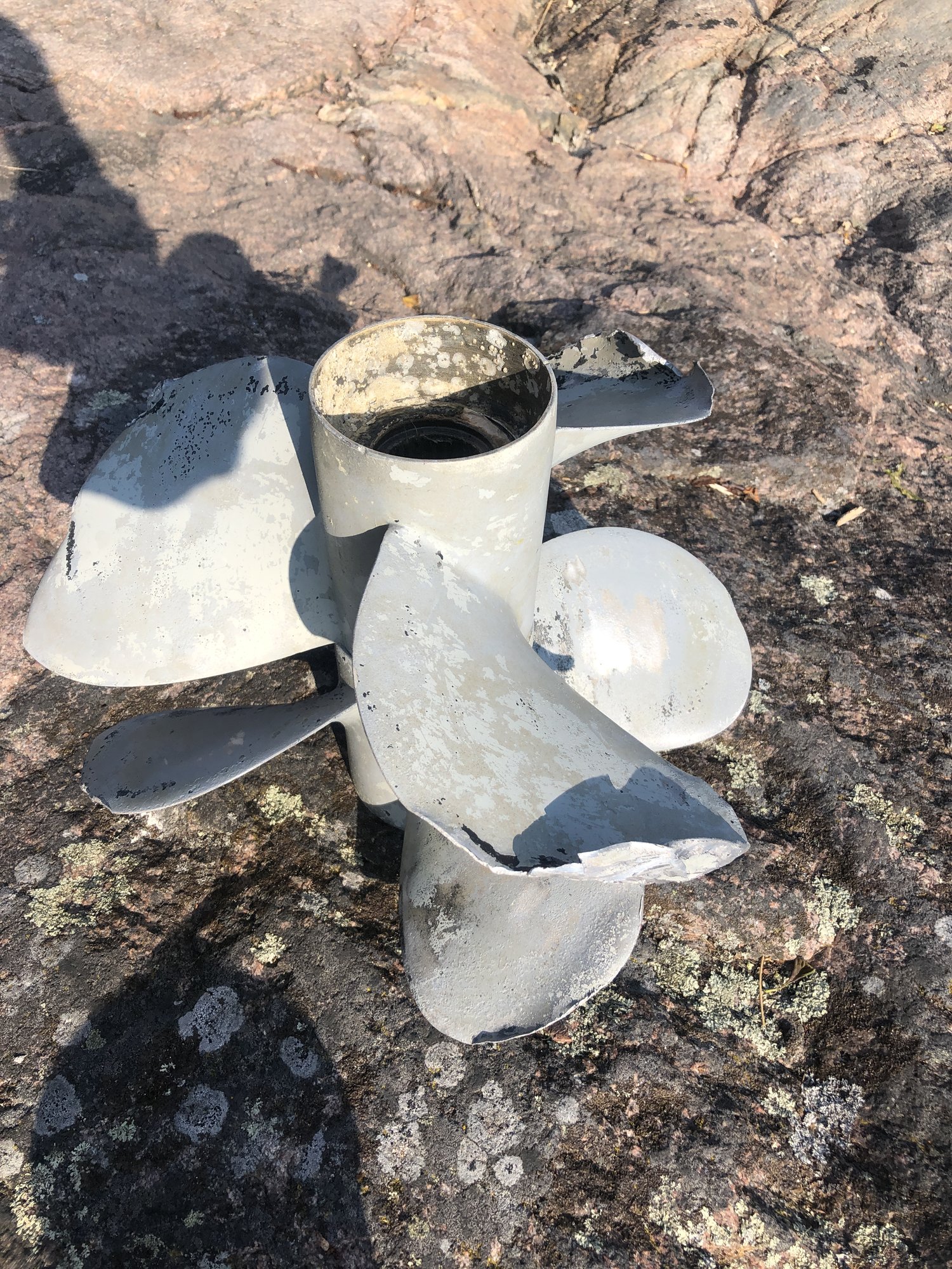

Hur hårt kan det ha smällt egentligen? Propellern ser måttligt skadad ut ändå.  Bytas eller lagas såklart, men finns behov av något annat ?
Jag stirrade omkring när jag gick på grund,, väl på land gick det inte att hitta ett spår av min gigantiska smäll..
Kan upplevas värre än vad det är menar jag.

Propellern ser lite stukad ut, men varför skulle det leda till värre skador tror du?
Upp med båten och kika, sen går du vidare om behovet finns.

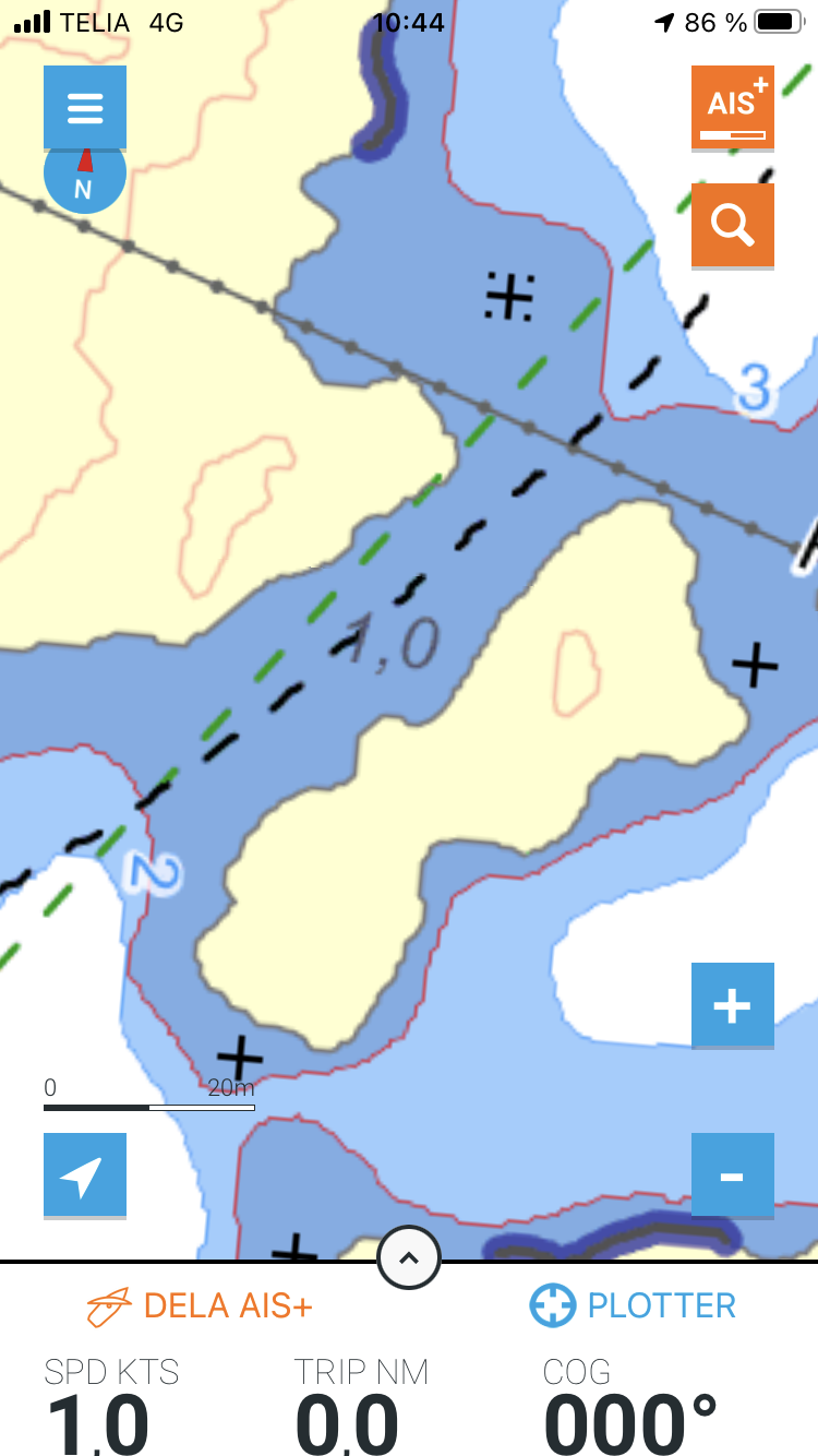

Nordlig passage till sadelöga. Hela passagen är 1,5-2 meter förutom där stenen ligger, den ligger precis vid toppen på 1an.

Det ser ju helt galet ut med en ritad farled genom ett så grunt område. Där hade jag inte färdats med nåt mer djupgående än en roddbåt eller gummibåt! :o
Men det står ju faktiskt 1.0 också. Vad har din båt för djupgående?

0.5 med hissat drev, ska tydligen vara 12cm högre vattenstånd nu oxå.
19 minuter sedan skrev Cam72:
Och med fart framåt så gräver båtens akter ner sig ytterligare, så det där är ingen farbar väg att ta enligt mig. Det är alldeles för små marginaler för att lita på att man inte går på grund.

Såg häromdagen att min plotter hade en platsnoggrannhet på dryga 6 meter.
Hydrographica anger en noggrannhet på 5 - 15 meter i förhållande till sjökortet.
Detta beroende på den information som egna  plottern tar emot från satelliterna.
Kan ju ha bedydelse var man är o far.
Och vad är den gröna streckade linjen för något? Den tangerar land.
Är det berg rakt ned på båda sidor om passagen?
Hur djupt är det då invid dessa?
1 meter?
Kan inte se djupangvivelsen 1.5 - 2 meter.
Åter till det jag skrev; 5 - 15 meter.
Detta innebär att man i värsta fall är uppe på land, om man använder måttet nere till vänster.
Navigerade du helt och hållet efter sjökortet i plottern, eller kollade du att du verkligen låg mitt i gattet?
Då hade du mindre än 9 meter till land, på vardera sida.
Kan heller inte se att det är "spår" efter din båt. Det borde rimligtvis i så fall inte blivit rakt om du gick på just där.

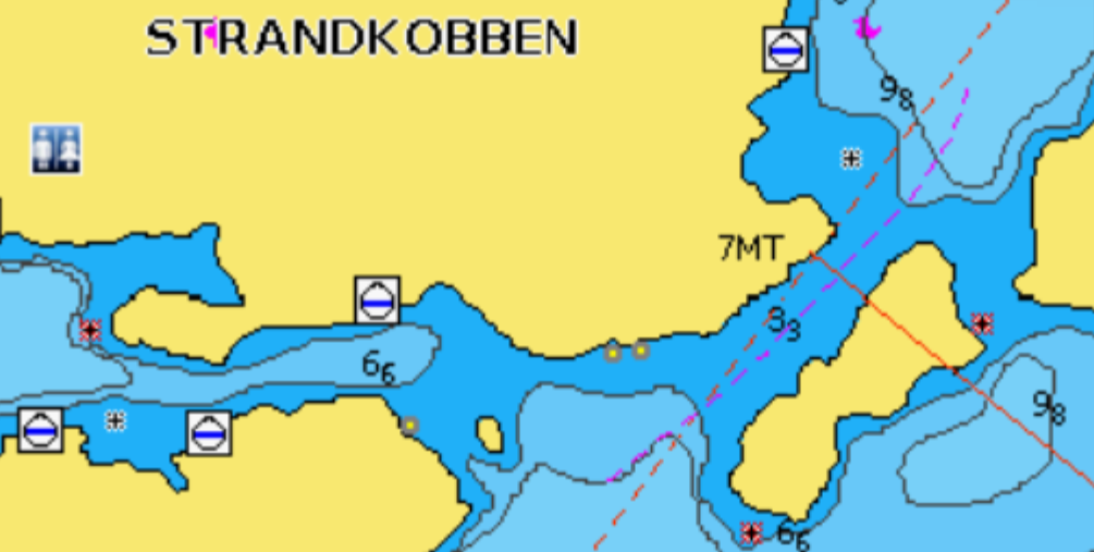

Där ser man ofta motorbåtar gå och det är mycket djupare än en meter.
Navionics.com
https://kartor.eniro.se/?c=58.971280,18.416802&z=20&l=aerial
Det syns på flygfoto att det ligger några stenar en bit ut vid Strandkobben som man måste hålla ut ifrån och i övrigt är det fritt.
Navionics.com
Stämmer delvis, vi simmade med cyklop och det ligger en bumling till nedanför sista stenen du ringat in.
