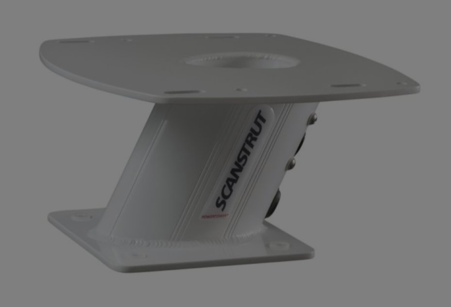

johan_sjobjorn 212 Postad 9 Februari , 2021 Hej, Jag behöver ett radarfäste i stil med detta; https://www.scanstrut.com/marine/power-boat/mount/aluminium-powertower/apt-150-01 Det skulle befria mig från dryga 3000 kr så jag har funderat ifall man skulle spara en fin slat genom att låta en plåtslagare sätta ihop något liknande. Någon som har koll på vad det kan tänkas kosta att få detta gjort i Alu eller RF ? Dela detta inlägg Länk till inlägg Dela på andra webbplatser

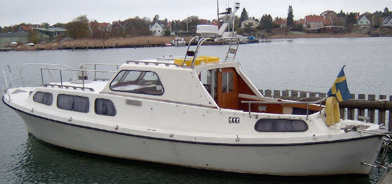

johan_sjobjorn 212 Postad 10 Februari , 2021 Just nu skrev Georg_Ohm: Vi vet bättre än så, vi vet att solen vare sig går upp eller ned. Vi vet också att vår planet roterar med ett varv på ungefär 24 timmar. Och att det där ”ungefäret” justeras litet emellanåt. Jag har min radar monterad på en stabil dubbel r/f båge. Den har visserligen insvetsade bandjärn som en mahognybit är fastskruvad i, och i den träbiten är radarburken monterad. Här finns även topp- och akterlanterna, signalhorn och diverse andra antenner. Men man kan lika gärna slöjda distanser av lämpligt träslag som placeras mellan bågarna och skruva fast en lämplig massiv- eller fanerskiva att sedan skruva radarantennen i. Jag har sett radarbågar där man monterat radarantennen under bågen, i en konsol. Men det blir ju kanske en krånglig montering. Japp, har bestämt mig för att konstuera en enkel platta av plyfa och sen måla med 2-komp. möjligen även ett lager glasfiber för extra styrka. Såhär är det tänkt att se ut; Det ljusgrå är alltså befintlig RF targabåge och det blå är den platta jag skall bygga. Radarn är såklart cirkeln. Dela detta inlägg Länk till inlägg Dela på andra webbplatser
Lasse-L 341 Postad 10 Februari , 2021 Ja la en plyfa bit över bågarna. Obehandlad, efter 10 år är den fortfarande ok. http://lasselundell.se/caravelle.html 1 Dela detta inlägg Länk till inlägg Dela på andra webbplatser

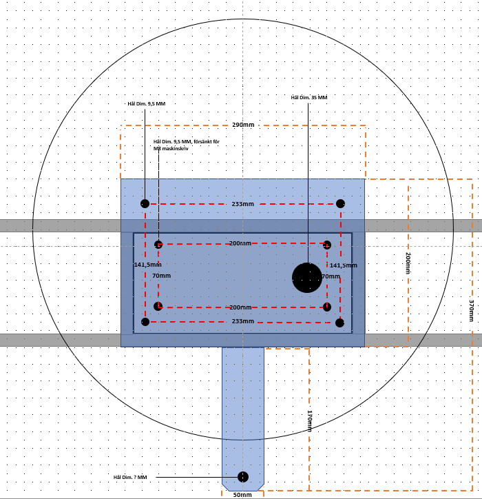

Georg_Ohm 5 253 Postad 10 Februari , 2021 3 timmar sedan skrev johan_sjobjorn: Japp, har bestämt mig för att konstuera en enkel platta av plyfa och sen måla med 2-komp. möjligen även ett lager glasfiber för extra styrka. Såhär är det tänkt att se ut; Det ljusgrå är alltså befintlig RF targabåge och det blå är den platta jag skall bygga. Radarn är såklart cirkeln. Javisst, ser ju bra ut. En bit plyfa överst, två bitar av någon regel emellan bågarna, om man vill före det ordentligt så fräser man ut för rören, sedan skruvar man ihop det med en skiva undertill. Formplyfa är stabilt och vattenfast, men bör ju skyddas ändå och målas för att se snyggt ut. Dela detta inlägg Länk till inlägg Dela på andra webbplatser
