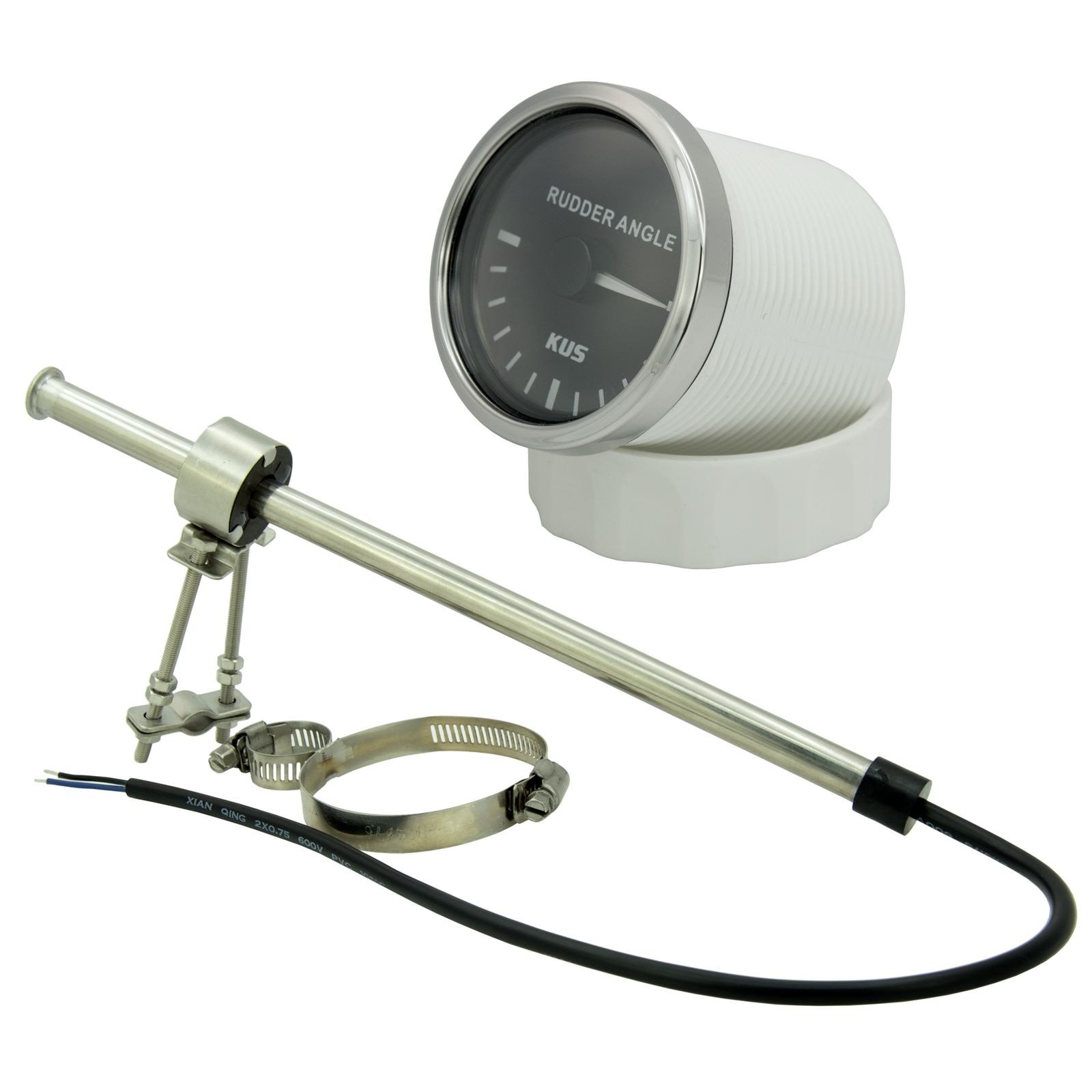

Jag köpte en sådan här givare med instrument från farbror Wang i Kinna.
Den kostade litet drygt 500 kr med DHL-transport. Jag såg idag att Drevdelar tog mer än det för bara givaren.
Jag har testat den i verkstaden och den funkar, men om magneten kommer för långt till höger, styrbord, mot sladdanslutningen så går den till noll, det vill säga helt åt babord. Men det kan lösas med ett stopp av en slangklämma eller påträngt slangbit.
Instrumentet är mer avancerat än vad jag trodde, visarnålen drivs av en stegmotor, det är alltså inget vridspoleinstrument.
Det finns röd och gul instrumentbelysning, jag valde den röda.
Jag skall nån gång i någon framtid bygga om min instrumentpanel, den ser idag väldigt ”plottrig” ut... mätare och strömbrytare av olika modeller utspridda litet på måfå, känns det som, och i mitten min numera fungerande Northstar-plotter.
Så nu blir det enklast möjliga montering av roderlägesinstrunentet, jag byggde först ett instrumenthus av mahogny, men det blev inte så bra, så tog ur voltmetern ur Volvo-Penta panelen och satte in roderlägesinstrumentet där istället, bara det att hålet var större än de Ø52 mm som instrumentet är. Men frontringen från voltmetern passade på utsidan av de kromade ringen av roderlägesinstrumentet, då med litet eltape och muskelkraft fick jag ihop det...
Voltmetern ersatte jag med Biltemas lilla runda digitala.
Och då upptäckte jag att startbatteriet ”fulladdad” bara ger 12,1 volt...  suck. Men jag visste om att det är gammalt. Ett Bitema AGM som kan vara bort tio år gammalt. Motorn startar iallafall lätt utan förvärmning trots minusgrader.

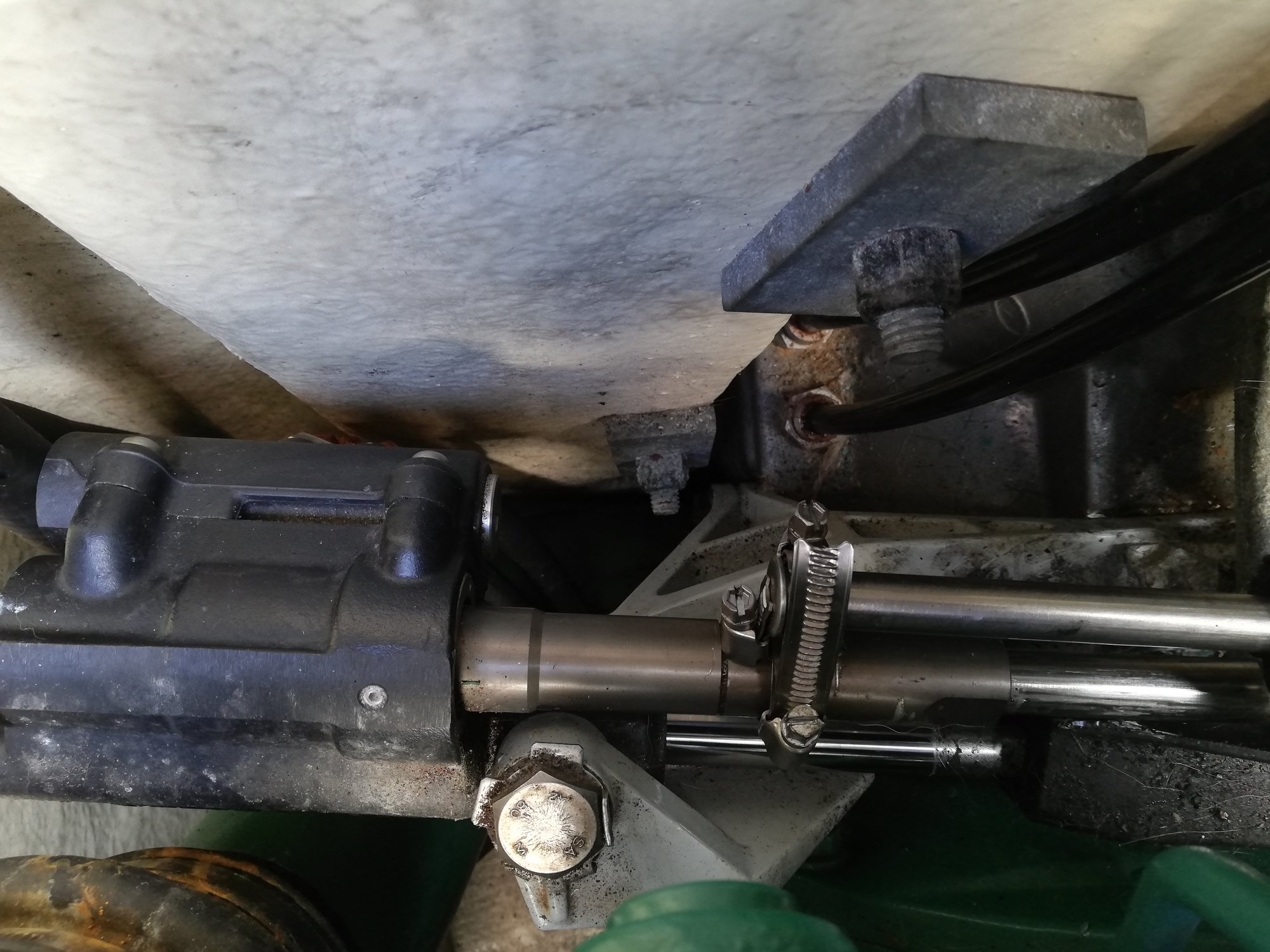

Idag undersökte jag litet hur det ser ut vid styrcylinderna... jättetrångt precis innanför akterspegeln, det är två cylindrar, varav den ena är till styrservot. Det är meningen att den dubbla slangklämman skall fästas om givare och cylindern, och den andra grejen om utgående kolvstång.
Det gäller att det blir rätt, eftersom man inte elektriskt kan vända utslagen.
Kablar är redan framdragna, eller efterlämnade från den gamla elhyrauliska trimplanespumpen jag för en del år sedan bytte mot Zipwake.
Mer bilder en annan dag.

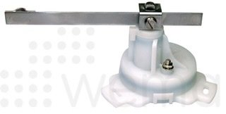

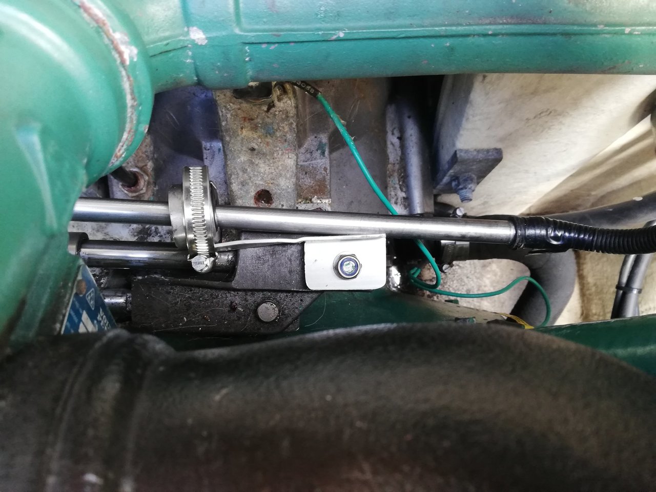

Jag har också kikat på den modellen men den blev en sån här eftersom jag hittade ett Penta roderlägesinstrument.
Montering återstår men eftersom maskinrummet är tomt för tillfället så är det lätt att komma åt när det väl blir av.

Då tror jag att den givaren som @Makroköpt passar bäst, den jag köpte är nog mer avsedd för hydraulisk styrning.
Se bara till att givare och instrument matchar varandra, vad jag förstått är det olika restistans.
Men många säljs ju inklusive givare.

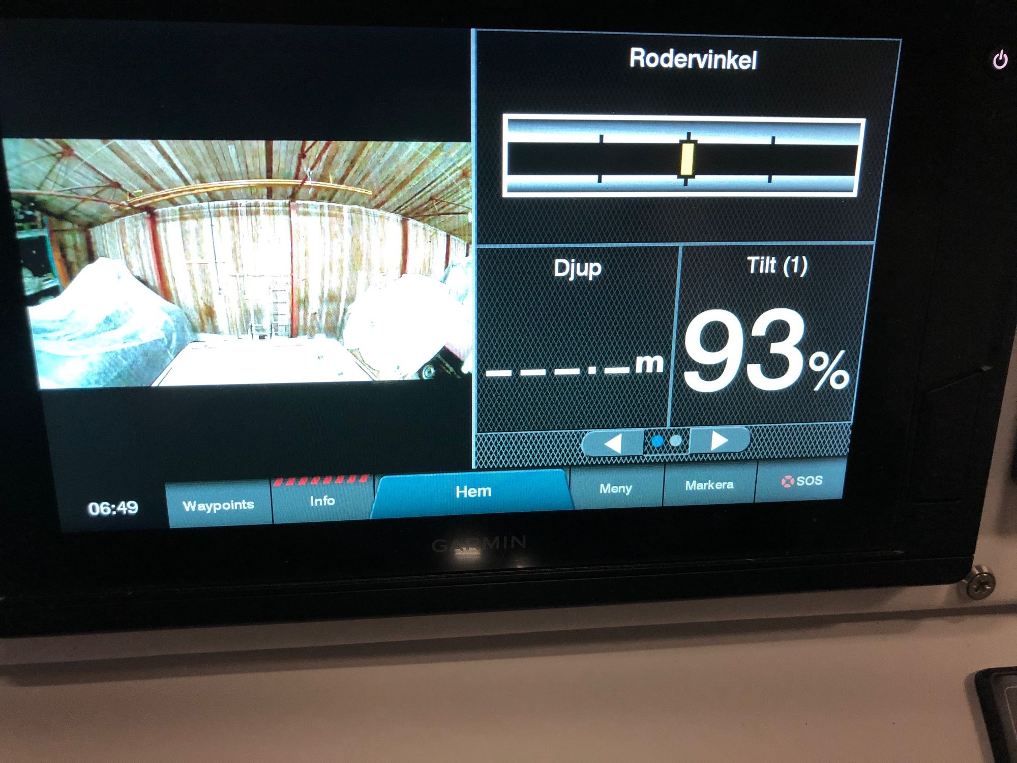

Jag beställde en likadan på din inrådan (har inte kommit än).
har funderat länge på vad jag bäst placerar instrumentet på min nybyggda panel.
det slutade med att jag beställde en n2k omvandlare. (Garmin GRA 10), kan därmed skippa att montera ett till instrument i panelen.
Jag resonerade som så att jag inte behöver se roderläget hela tiden. Det är endast vid hamnmanöver jag har nyttan och då är det bra ett knapptryck att visa roderläget på en av skärmarna.
får återkomma med hur det fungerar när det är på plats.
Så kan man ju också göra.

2021-01-25 vid 17:53 skrev Georg_Ohm:
Kom du fram till om du skall fästa den på hydralcylindern eller på servocylindern?
Jag noterade själv att det var trångt och att fästa i hydralcylindern skulle bli svårt att få till bra.

Jag lovade ju att berätta hur det gick...
Den linjära givaren passade inte rakt på, den var bakvänd, bb blev sb och vice versa.
Så jag gjorde en egen upphängning en vinkel av aluminium sattes fast i ett ledigt hål längst ut på stryrcylindrarnas pistong. Med diverse ihoplänkade slangklämmor sattes sedan ”magneten” fast på aluminiumvinkeln och sedan ändan på givarens rör i styrcylinern. Det kanske syns på bilderna. Det är ju så förbaskat trångt mellan motorn och akterspegeln, turbon och de båda styrcylindrarna gör ju inte precis saken bättre.
Men nu fungerar det och är injusterat.
Voltmetern i motorns instrumenttavla offrades till gudinnan elektra. Det tomma hålet fylldes istället med roderlägesinstrumentet. Och en ny liten digital voltmeter från Biltema kopplades över en omkopplare till start resp. förbrukarbanken.

Det skulle funnits en omkopplare så att man kunde vända på utslaget.
Så hör i efterhand hade det varit bättre med den roterande givaren, där kunde man ju eventuellt kunnat montera armen tvärtom för att vända på utslaget.
  • Like 1

jag har ju samma givare och insåg när jag tittade att det skulle bli svårt med en enkel plug and play montering. Så jag har skaffat en sån roterande givare som jag tror jag kommer köra på.
Det enda kruxet är hur jag fäster den i styrarmen. Jag har skaffat RF gängstång och kul led länkar som skall användas för att länka ihop givare med styrningen.
Har bravo sköld men det är nog same same som penta, v trångt som attan och få bra fästpunkter.
varför skapar de som gör givarna inte de så de är byggda för att fästas på en viss sköld, kan tänka det mig att det endast är 3-4 sköldar som sitter i 80% av alla båtar. Jag hade lätt betalat några 100kr extra för ett anpassat kit.
vad gäller visnig av roderläge så skaffade jag en pryl från Garmin som omvandlar signalen till nk2 signal. Det funkar prima. Jag har konfigurerat en skräm som visar backkamera, roderläge, trimvinkel och djup på samma skräm. Den tänkte jag använda vid ankring, angöringen etc. En dockning screen med det viktigaste i det läget helt enkelt.
Får äterkomma med en rapport när jag lyckades installera det hela.
