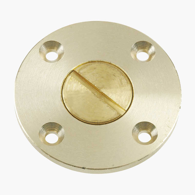

Peter_K 4 386 Postad 20 Februari , 2022 4 minuter sedan skrev Kalle231: Jag kan se dyvikan inifrån och där finns inget vatten mellan skrovet och linern. I Dyvikan brukar sitta på utsidan i en lågpunkt så man kan dränera ut eventuellt vatten. Och - det är läge att fuktmäta. Dela detta inlägg Länk till inlägg Dela på andra webbplatser
ChristerN 2 741 Postad 20 Februari , 2022 1 timme sedan skrev Peter_K: Dyvikan brukar sitta på utsidan i en lågpunkt så man kan dränera ut eventuellt vatten. Och - det är läge att fuktmäta. Brukar se ut så här sett utifrån på akterspegeln 1 Dela detta inlägg Länk till inlägg Dela på andra webbplatser
