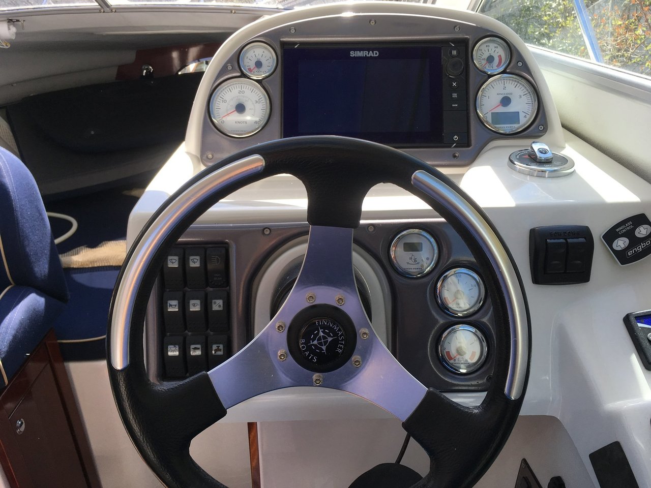

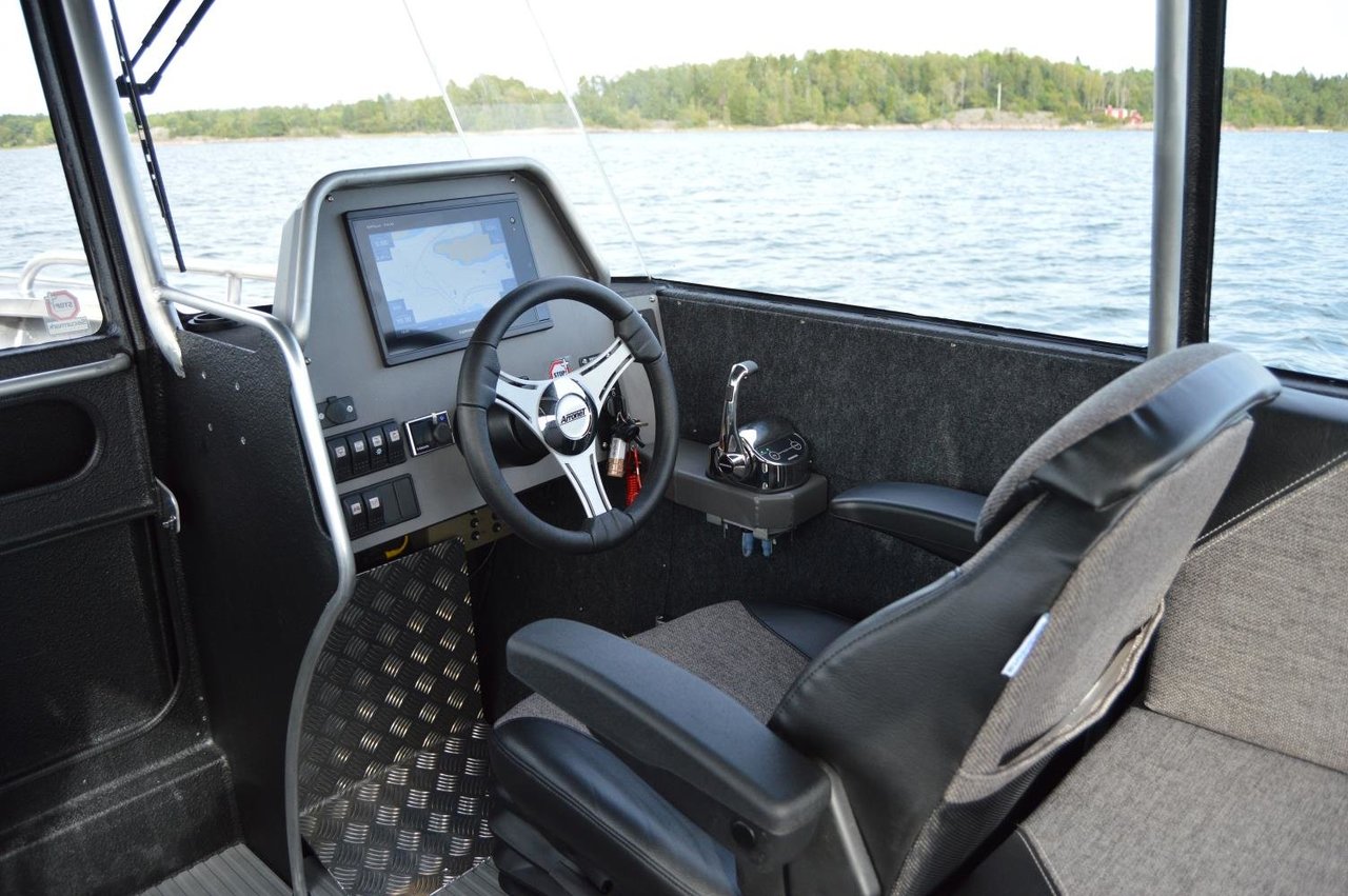

johan_sjobjorn 212 Postad 11 November , 2020 Hejsan, Efter en längre tids fundering överväger jag att försöka mig på att själv konstruera en ny instumentpanel till min båt. Min första tanke var att anlita en duktig firma på området men jag insåg snart att min arbetsinsats ändå kommer vara betydande såvida jag inte kan leverera en CAD modell (vilket jag inte kan). I grova drag har jag tänkt gå tillväga enligt följande. 1.) Modell Konstruera en modell av panelen i cellplast. En stor del av det här arbetet kommer ske i båten så jag får möjlighet att se var olika komponenter hamnar i förhållande till förarstolen. Exempelvis Ratt, Plotter, Reglage m.m. När jag har denna grova modell i cellplast arbetar jag med spackel för att få snygga rundningar, släta ytor. Nu har jag en panel som passar prefekt i båten med alla mått och vinklar som jag vill ha dem. 2.) Form Nästa steg blir att plasta en form glasfiber på modellen i cellplast. Jag måste behandla min cellplast med (wax?) så att jag kan få loss den från glasfibern när det har torkat. Här får jag givetvis tänka till så det inte finns några vilkar / koner som hindrar mig att separera modellen från formen. 3.) Gjutning Nu har jag en form i glasfiber som är identisk med min modell i cellplast. Nästa steg är att gjuta den färdig produkten. Först måste jag få insidan på formen relativt sält och jämn (spackel?) Sedan måste den innre ytan behandlas med något som gör att gjutningen inte fäster i formen (wax?). På den behandlade inre ytan målar eller (sprayar ?) jag på top coat och gelcoat (skall dessa blandas eller är det olika lager? När färger torkat börjar jag att plasta med glasfiber tills jag känner mig nöjd med tjocklecken. Därefter lossar min gjutning från formen. Detta är min nya instumentpanel. 4.) Slutfinish Nästa steg blir att polera den till önskad finish. Sist men inte minst sågar jag ut hål för instumenten. Kan detta fungera eller är jag helt fel ute 🙂 ? Dela detta inlägg Länk till inlägg Dela på andra webbplatser

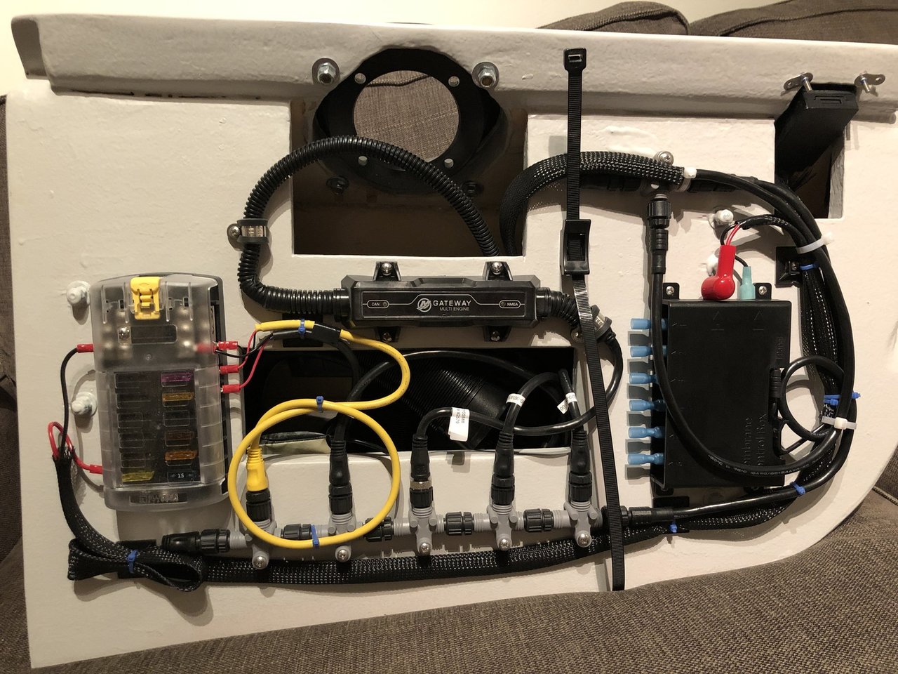

Dilba 13 Postad 11 November , 2020 Jag har gjort ett liknande projekt för att få in en Simrad plotter. Jag byggde en form av gips och papier-mache. Klädde den med folie och plastade utanpå. Därefter slippa och sen på med Top-coat. Tror din metod funkar bra, men cellplast är känsligt för lösningsmedel. Bilder är före och efter. 6 Dela detta inlägg Länk till inlägg Dela på andra webbplatser

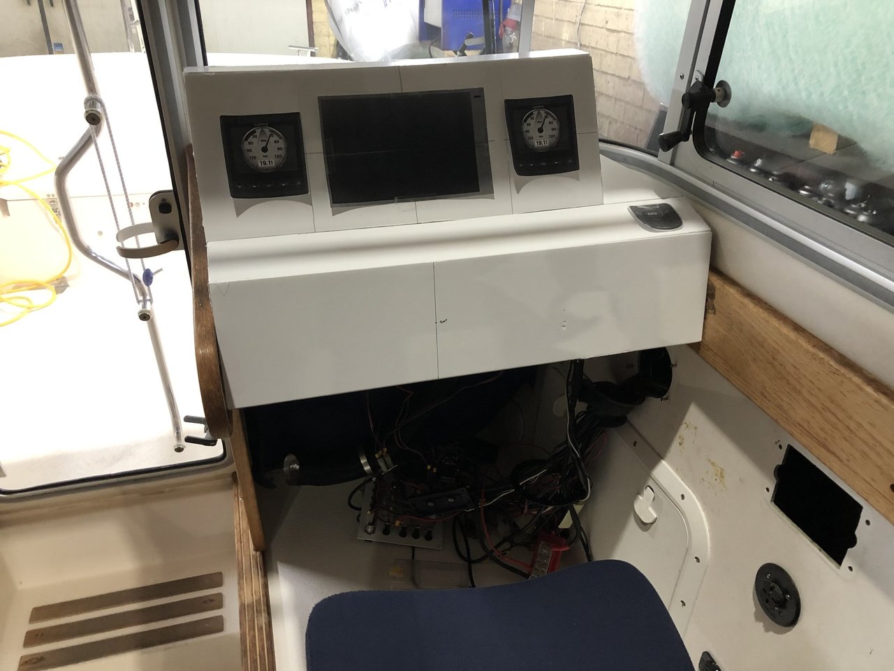

johan_sjobjorn 212 Postad 20 November , 2020 First step, Kopierade panelens / platsen form med hjälp av en skriva foam core (den vita skivan som ligger ovanpå den gamla panlen) Dela detta inlägg Länk till inlägg Dela på andra webbplatser
johan_sjobjorn 212 Postad 30 November , 2020 Testar modell byggd i foam core med lyckat resultat. Nästa steg blir att bygga panelen ordentligt i plyfa. 1 Dela detta inlägg Länk till inlägg Dela på andra webbplatser

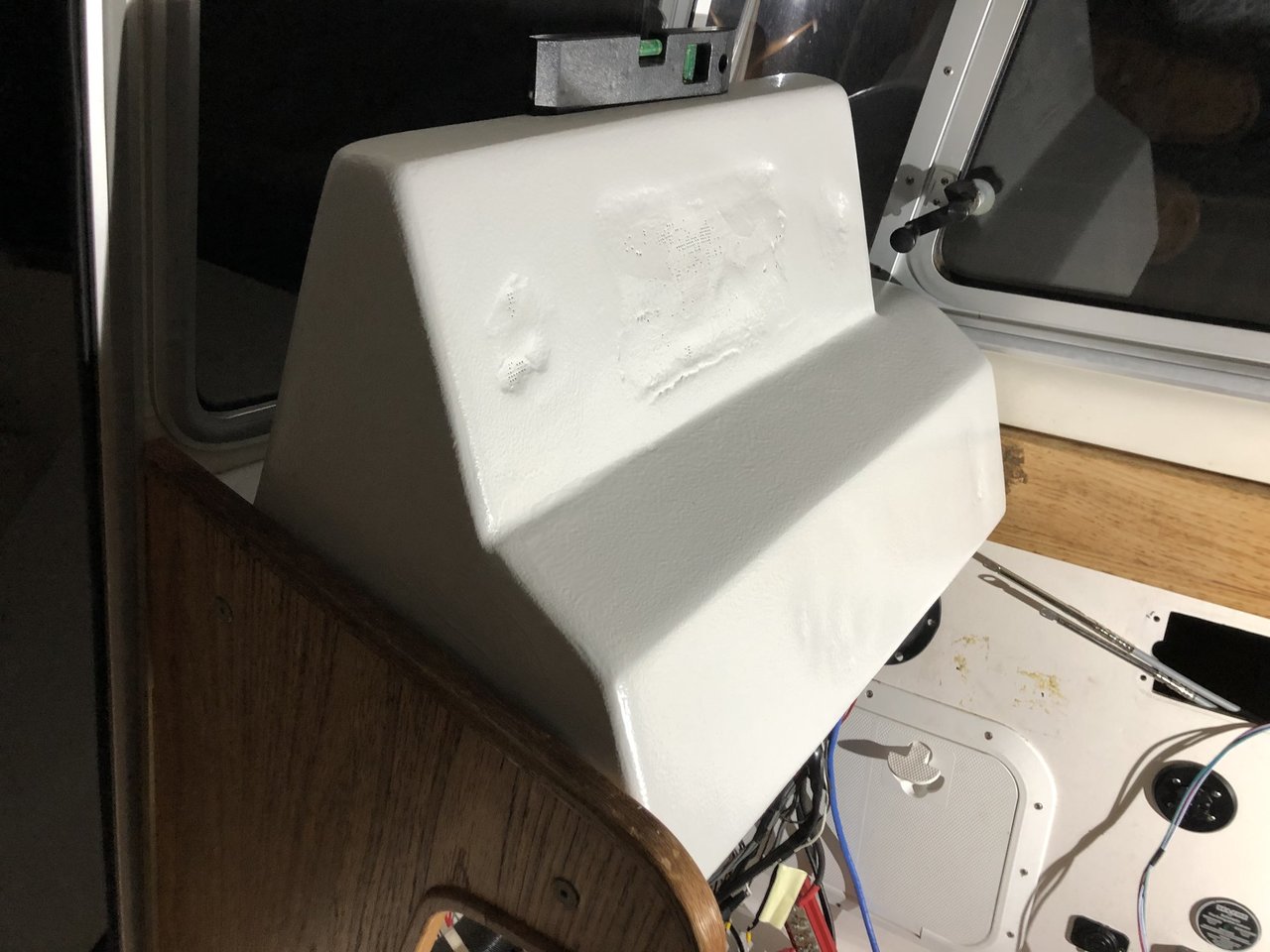

johan_sjobjorn 212 Postad 23 December , 2020 Nu är plywood modellen plastad. Gick precis åt 1L polyester. Nästa steg är ett lager med glasfiber väv för att få styrka och en jämn yta, därefter gelcoat och slutligen topcoat. jag noterade att det blir en del ”ränder” efter att jag kört med lamineringsrollern. Skall jag försöka slipa ner dess innan jag lägger på väven så att ytan är jämn igen ? Dela detta inlägg Länk till inlägg Dela på andra webbplatser

johan_sjobjorn 212 Postad 6 Januari , 2021 (redigerade) 4 timmar sedan skrev Dava: Ska du ta bort plywooden sen eller är detta den nya instrumentpanelen som bra ska få några fler lager glasfiber och lite färg? Detta är den slutgiltiga, behövde ändå en robust kärna. Test av av passform idag på plats i båten. . Nu återstår slipa och putsa tills yta blir slät , möjligen ett lager topcoat till. det börjar närma sig 😊 Redigerad 6 Januari , 2021 av johan_sjobjorn 3 Dela detta inlägg Länk till inlägg Dela på andra webbplatser
johan_sjobjorn 212 Postad 6 Januari , 2021 (redigerade) Nu maskinslipad ner till 1000 papper. Jag använder såna Mirka Abralon som har en mjuk bakasida och skall gå snällare år hörn etc. Går dock igenom gelcoat skiktet . vad skall jag göra, flera lager gelcoat så det blir riktig tjockt och sen gå vid hand över hörn och vinkar ? blir ju ”apelsinskal” varje gång jag rollat på så det är ett jäkla jobba att slipa upp en blank yta och risken är stor att man slipar igenom gelcoatskiktet någonstans. är det bättre att kasta in handduken och låta sprutmåla på gelcoat så det blir jämt och tjockt? Redigerad 6 Januari , 2021 av johan_sjobjorn Dela detta inlägg Länk till inlägg Dela på andra webbplatser

Zwen 280 Postad 6 Januari , 2021 Har du inte spacklat nåt? Om inte kan du slipa, spackla med lagom tillblandat epoxispackel, slipa igen och lacka med 2k. Dela detta inlägg Länk till inlägg Dela på andra webbplatser
johan_sjobjorn 212 Postad 6 Januari , 2021 (redigerade) Ja, har spacklar med gelcoat spackel på glasfibret. Nu är alla ytor bra (jämna och släta). problemet är att det är svårt att få en jämn yta med topcoat utan att slipa en massa ( lätt att jag slipar igenom.) Tänker att topcoat som sprutas på och sen poleras borde fixa biffen Redigerad 6 Januari , 2021 av johan_sjobjorn Dela detta inlägg Länk till inlägg Dela på andra webbplatser

jonas2307 70 Postad 7 Januari , 2021 Att få en blank yta med sprutad eller rollad topcoat är svårt... Har gjort det några gånger och sista lagret får man vattenslipa för hand, som grövst 1000 papper och avsluta med 4000. Sen polerar man och då blir det blankt. Enklast är som sagt att måla, jag har gjort fribord med de-ijssel och det blir som en spegel. Om underarbetet är bra... Du måste slipa med åtminstone 1000 papper innan du lackar med sträckfärg också. Dela detta inlägg Länk till inlägg Dela på andra webbplatser
Zwen 280 Postad 7 Januari , 2021 9 timmar sedan skrev johan_sjobjorn: Ja, har spacklar med gelcoat spackel på glasfibret. Nu är alla ytor bra (jämna och släta). problemet är att det är svårt att få en jämn yta med topcoat utan att slipa en massa ( lätt att jag slipar igenom.) Tänker att topcoat som sprutas på och sen poleras borde fixa biffen Nej det där med underarbete är alltid jobbigt....🙂 För att undvika att slipa igenom är det bra att använda så lång slipkloss som praktiskt möjligt. Det är besvärligt men är värt det om man är noga. Nu har du ju små ytor och därför är det besvärligt, men det går. Vid rundningar etc får man ju vara extra försiktig. Spackla och slipa tills man är nöjd. Sedan måla med 2k grundfärg ett par gånger och finslipa denna. Sedan kan man måla med 2k lackfärg. Beroende på hur man lyckas kan man få vattenslipa mellan skikten. Slutligen vatrenslipa med mkt fint papper o polera, som Jonas2307 skrev. Det finns ju bra färger som inte är 2k också, men tror den allmänna meningen är att 2k blir mer hållbar. Dela detta inlägg Länk till inlägg Dela på andra webbplatser
johan_sjobjorn 212 Postad 7 Januari , 2021 33 minuter sedan skrev jonas2307: Att få en blank yta med sprutad eller rollad topcoat är svårt... Har gjort det några gånger och sista lagret får man vattenslipa för hand, som grövst 1000 papper och avsluta med 4000. Sen polerar man och då blir det blankt. Enklast är som sagt att måla, jag har gjort fribord med de-ijssel och det blir som en spegel. Om underarbetet är bra... Du måste slipa med åtminstone 1000 papper innan du lackar med sträckfärg också. Ok, jag skall prova rolla igen och sen gå på för hand med 1000 papper och uppåt gör att hålla ner avverkningen. underarbetet bra nu. Det är bara sista ”färg” lagret jag måste få till Dela detta inlägg Länk till inlägg Dela på andra webbplatser
IvarN 287 Postad 7 Januari , 2021 Var och en blir salig på sin tro, det finns många bra argument för lack såväl som gelcoat. Så det är en smaksak vad man väljer. För egen del så hade jag fortsatt med gelcoaten och lagt på ny där det var genomslipat. Om det bara var ”fläckar” av ny gelcoat så hade jag handslipat dem, om hela ytan var rollad så hade jag maskinslipat de plana ytorna. De rundade hörnorna är däremot bra att handslipa oavsett vilket, gärna med en tvättsvamp eller liknande som stöd för slippappret så att slipningen fördelas jämnt. Och om det ändå blev fel efter flera försök så hade jag förmodligen bytt till lack...😅 1 Dela detta inlägg Länk till inlägg Dela på andra webbplatser
johan_sjobjorn 212 Postad 7 Januari , 2021 33 minuter sedan skrev IvarN: Var och en blir salig på sin tro, det finns många bra argument för lack såväl som gelcoat. Så det är en smaksak vad man väljer. För egen del så hade jag fortsatt med gelcoaten och lagt på ny där det var genomslipat. Om det bara var ”fläckar” av ny gelcoat så hade jag handslipat dem, om hela ytan var rollad så hade jag maskinslipat de plana ytorna. De rundade hörnorna är däremot bra att handslipa oavsett vilket, gärna med en tvättsvamp eller liknande som stöd för slippappret så att slipningen fördelas jämnt. Och om det ändå blev fel efter flera försök så hade jag förmodligen bytt till lack...😅 Jag gör om och gör rätt- skam den som ger sig. Bra tips med tvättsvamp för handslipningen 🙂 Dela detta inlägg Länk till inlägg Dela på andra webbplatser
