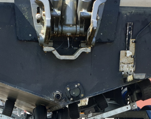

lsjogren77 0 Postad 15 September , 2020 1 minut sedan skrev Kane: Ajdå, då sitter man i klistret. Mitt självlänshål är 40 cm under vattnet. Tack för bild. Låter bara som att det saknas backventil. Som du har! Dela detta inlägg Länk till inlägg Dela på andra webbplatser

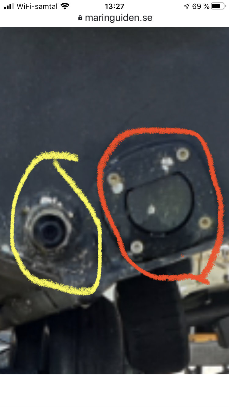

lsjogren77 0 Postad 15 September , 2020 13 minuter sedan skrev Kane: Ajdå, då sitter man i klistret. Mitt självlänshål är 40 cm under vattnet. Antar att det jag ringat in med rött är självläns med backventil men vad är det som jag ringat in med gult? Dela detta inlägg Länk till inlägg Dela på andra webbplatser
Kane 983 Postad 15 September , 2020 29 minuter sedan skrev lsjogren77: Antar att det jag ringat in med rött är självläns med backventil men vad är det som jag ringat in med gult? Dyvikan. Dela detta inlägg Länk till inlägg Dela på andra webbplatser
Volvo_Penta 726 Postad 15 September , 2020 2 timmar sedan skrev lsjogren77: Sant. Men jag hoppas du förstår att jag inte vill prata om en båt som håller på att sjunka vid provtur. Båten är inte min. Den genomföring Du ringat in med rött är i normala fall dränering från motorbrunnen. Om den genomföringen i detta fall inte är dränering från motorbrunnen utan har öppen förbindelse med utrymmet inne i dubbelskrovet är det något som är knepigt. I sådana fall måste det finnas en möjlighet att stänga förbindelsen. Och vilken nytta skulle den då göra då Du har en riktig dyvika på dyvikans rätta ställe. Från vilket hål kom de hundratals liter som rann ut? Nej jag tror att vattnet kommer från någon annan "genomföring", i dagligt tal kallat hål eller spricka. Undersök båten noga med kritiska ögon. Dela detta inlägg Länk till inlägg Dela på andra webbplatser
ChristerN 2 686 Postad 15 September , 2020 Nu har TS bifogat två bilder på olika akterspeglar och på bägge ritat röda och gula ringar. Risk för förvirring! Vi får förutsätta att bild 2 är @Kanes bild och vad TS avser med att ringa in genomföringar på den begriper inte jag iaf. Dela detta inlägg Länk till inlägg Dela på andra webbplatser
Jorgen01 488 Postad 15 September , 2020 Varför inte ta en bild inifrån sittbrunnen, då syns det om det finns självläns på båten. Och skriv vad det är för båtmodell, det kan ju inte någon bli hängd för. Och du får säkert rätt svar blixt snabbt. Dela detta inlägg Länk till inlägg Dela på andra webbplatser
Kane 983 Postad 15 September , 2020 2 timmar sedan skrev ChristerN: Vi får förutsätta att bild 2 är @Kanes bild. Stämmer! Dela detta inlägg Länk till inlägg Dela på andra webbplatser
