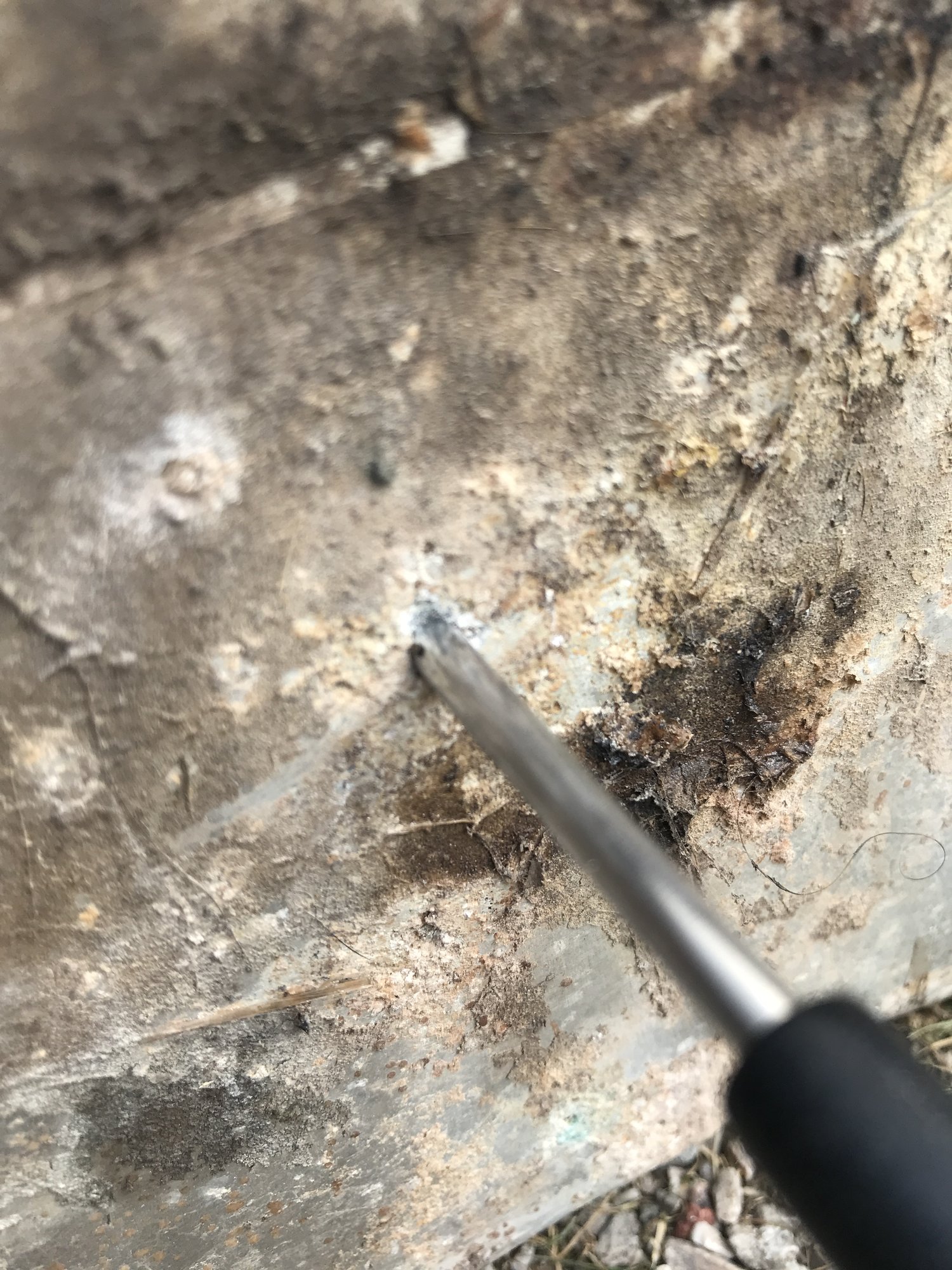

RillE 8 Postad 5 Augusti , 2020 Ok tack för omtankarna vad jag ska eller inte ska. Men åter till problemet. Så vidare det inte finns flera avluftningar så är det hål någonstans i tanken. Hur får jag ut den? Är det bara att såga sönder hela båten eller? Vilket jag inte vill, finns det några som gör sånt? Försäkringen (Trygg-Hansa) tar inte skadan. Tanken är i aluminium som någon faktiskt sa. Som ni ser på bilden så är alla anslutningar synliga. Dela detta inlägg Länk till inlägg Dela på andra webbplatser

Gelis 707 Postad 5 Augusti , 2020 (redigerade) Bara att beklaga, du har en jäkla massa jobb framför dig. Säsongen med den båten kan du se som avslutad. Var som jag misstänkte att det var aluminium. Här är en snubbe som visar hur han bytte tank på en 2355. Nu vet jag inte var i landet du befinner dig, men Järna rostfria tillverkar rostfria tankar på beställning. https://jarnarostfria.se/ Redigerad 5 Augusti , 2020 av Gelis Dela detta inlägg Länk till inlägg Dela på andra webbplatser

RillE 8 Postad 8 Augusti , 2020 Är det någon som tvivlar😂😂😂 Dela detta inlägg Länk till inlägg Dela på andra webbplatser
