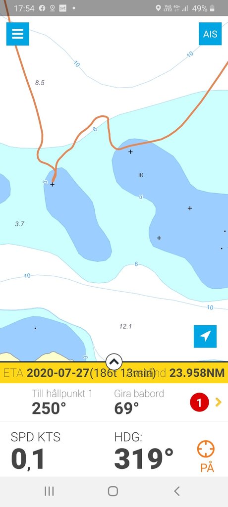

BusterLasse 3 Postad 19 Juli , 2020 4 timmar fick motorn vara hel. Trodde i min enfald att man kunde navigera efter Buster Q, som sitter standardmonterad i vår nya Buster XL. Som tur är spelade min mobil in rutten vi körde, så jag i efterhand kunde upptäcka skillnaden. Men det gjorde mig iofs bara förbannad... Vi kom uppifrån höger och gick på grund där jag markerat med en pil. Sen tänkte jag runda nästa mörka fält, men då såg jag stenen själv, som Buster Q inte markerat ut och backade därifrån och stack annan väg runt området. Har nu fått tips om att byta till Navionics kort, vilket jag inte visste var möjligt, men den investeringen kanske betalar sig rätt snabbt... Dela detta inlägg Länk till inlägg Dela på andra webbplatser

ABC 515 Postad 20 Juli , 2020 1 timme sedan skrev BusterLasse: När jag på ett kort tangerar 3m, utan att ngn sten är markerad, visar det andra att jag är en bra bit in på 3m, med en sten markerad. Likaså är det ju när jag ska fortsätta. Jag tangerar nästa 3m, som jag avser runda. Ser en sten och backade bort och vände. Då visar det andra kortet att jag är en bra bit in på 3m, med en sten rakt framför. Jag kan faktiskt hålla med dig om att det är lite dåligt. Noggrannheten i din plotter verkar lite sådär alternativt att sjökorten i den inte är helt korrekta. Nu vet vi inte var du råkade ut för detta, men om du inte har Hydrographicas kort i Eniro (plustjänst) så borde båda korten bygga på samma underlag, dvs sjöfartsverkets, och därför placera grundområdena på exakt samma ställe. Men: Även om sjökorten hade varit överens så är det lurigt att gå för nära 3m kurvan som många uttryckt ovan. På vissa ställen fungerar det oftast jättebra (Västkusten t.ex) och på andra betydligt sämre. På Vänern t.ex. kan både öar och grund ligga mer än 50 meter fel beroende på att inga moderna sjömätningar och positioneringar gjorts (undantag Hydrographica). Dom som gjorde sjömätningarna hade inte tillgång till GPS utan gjorde sitt bästa för att försöka placera allt på rätt ställe i sina handritade sjökort. Sedan kommer vi som vet med en exakthet på några få meter var vi är -- och förutsätter att sjökorten är lika exakta... Dela detta inlägg Länk till inlägg Dela på andra webbplatser
ChristerN 2 745 Postad 20 Juli , 2020 En tanke slår mig när jag tittar på din sjökortsbild i första inlägget. Det var en rackarns otydlig visning rent allmänt! Säker på att det inte går att justera med någon inställning? Ni andra som kör med detta, brukar det se ut så för er? Dela detta inlägg Länk till inlägg Dela på andra webbplatser

Peter_K 4 387 Postad 20 Juli , 2020 Som många skrivit - du ligger alltså och kör PÅ kurvan som indikerar 0-3 meters djup, enligt din egen bild (se utsnittet nedan). Det är modigt. Eller dumt, beroende på hur man ser det. Dela detta inlägg Länk till inlägg Dela på andra webbplatser
Kane 990 Postad 20 Juli , 2020 1 timme sedan skrev Peter_K: Som många skrivit - du ligger alltså och kör PÅ kurvan som indikerar 0-3 meters djup, enligt din egen bild (se utsnittet nedan). Det är modigt. Eller dumt, beroende på hur man ser det. 2 gånger. Dela detta inlägg Länk till inlägg Dela på andra webbplatser
BusterLasse 3 Postad 20 Juli , 2020 11 minuter sedan skrev Kane: 2 gånger. Du har sett rätt och det var givetvis dumt och inte modigt. Jag tänkte i min okunskap och dumhet att det området betyder 3 meter eller därunder, inte från 0-3. Jag trodde också att man kunde lita på gränserna/fälten mer än vad jag nu märkt att man kan göra. Dyrköpt erfarenhet och jag har lärt mig. Kommer köra och göra annorlunda i framtiden. Jag vill passa på att tacka alla i tidigare inlägg som hållit en god ton och inte bara idiotförklarat den dumma landkrabban, utan försökt få fram tips och frågat efter erfarenheter från Buster Q och dess sjökort. Jag kommer prova byta från C-Map till Navionics i min i vart fall. OCH jag kommer ha med min gamla surfplatta med iSailor som jag kört efter tidigare, som jag känner är mer att lita på/bättre. 2 Dela detta inlägg Länk till inlägg Dela på andra webbplatser
Peter_K 4 387 Postad 20 Juli , 2020 (redigerade) 2 timmar sedan skrev BusterLasse: Du har sett rätt och det var givetvis dumt och inte modigt. Jag tänkte i min okunskap och dumhet att det området betyder 3 meter eller därunder, inte från 0-3. Jag trodde också att man kunde lita på gränserna/fälten mer än vad jag nu märkt att man kan göra. Dyrköpt erfarenhet och jag har lärt mig. Kommer köra och göra annorlunda i framtiden. Jag vill passa på att tacka alla i tidigare inlägg som hållit en god ton och inte bara idiotförklarat den dumma landkrabban, utan försökt få fram tips och frågat efter erfarenheter från Buster Q och dess sjökort. Jag kommer prova byta från C-Map till Navionics i min i vart fall. OCH jag kommer ha med min gamla surfplatta med iSailor som jag kört efter tidigare, som jag känner är mer att lita på/bättre. För att du inte skall få fler dyrköpta erfarenheter så är det jättebra att ta förarbeviset. Väjningsregler på sjön är t ex sådant man MÅSTE känna till, så slipper du fler dyrköpta erfarenheter. Lanternföring, utprickningar och annat är rena måsten. Vet du t ex vem som skall väja på en fjärd när en annan motorbåt skär din kurs från din högra sida (dvs styrbord)..? Eller på vilken sida man håller sig till i en smal passage när man får möte? Eller vad det betyder när turbåten tutar tre gånger - eller fem..? Vad gäller Navionics vs C-Map och ifall detta skulle lösa något, så finns samma osäkerheter som påtalats i båda systemen, underlagen är samma, dvs sjökort som i många fall är handlodade för c:a 100 år sedan. Endast väldigt få och små delar av skärgården är sjömätta av Hydrographica, vanligtvis är det i populära naturhamnar de utfört detta arbete i, och där nosar man ju sig fram ändå så att säga. Sådant lär man sig på den typen av kurser. Jag gick för femton år sedan ungefär, och det blir lite bläddrande i kursboken varje år eftersom man glömmer. Redigerad 20 Juli , 2020 av Peter_K 1 Dela detta inlägg Länk till inlägg Dela på andra webbplatser
