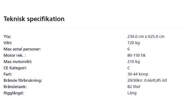

Graniten 23 Postad 29 Juni , 2020 (redigerade) Hej, Jag har köpt min första nya båt som jag fick levererad i helgen. Det är en Ryds 628 mid-c med en Honda 115hk och det känns jättebra utefter de behov vi har MEN; efter de första turerna jag hunnit med känns båtens gång inte helt hundra där det vid lite tvärare girar känns som propellern släpper. Detsamma hände också en gång vid en lite kraftigare acceleration. Dessutom ska båten enligt Ryds hemsida komma upp i runt 40kt med en 115hk medans jag når runt 34... inser såklart att jag inte är någon trimfantom, men 6kt är ju ganska mycket... Efter att tidigare ha läst om betydelse av rätt propeller på detta forum (tack!) så blev jag nyfiken och kollade på min... och på min motor sitter en fyrbladig aluminiumpropeller när alla bilder jag sett på motorn på Hondas hemsida är med en trebladig stålpropeller (tror jag iaf)... Kommer motorerna med andra propellrar än de som visas på hemsidan eller har marinan bytt ut propellern till en billigare variant!? Eller kan jag inte vänta mig mer av en originalpropeller? Jag känner mig lite misstänksam i och med den i mitt tycke dåliga prestandan och skulle gärna vilja få detta utrett 😶 Tacksam om någon har några vettiga synpunkter som kan hjälpa mig att få klarhet i detta. Tack på förhand! Redigerad 29 Juni , 2020 av Graniten Dela detta inlägg Länk till inlägg Dela på andra webbplatser

Freez 132 Postad 30 Juni , 2020 9 timmar sedan skrev Graniten: Dessutom ska båten enligt Ryds hemsida komma upp i runt 40kt med en 115hk medans jag når runt 34... inser såklart att jag inte är någon trimfantom, men 6kt är ju ganska mycket... Jag skulle nog säga att 40 knop är lite ett önsketänkande med den kombon. Runt 35 känns ganska rimligt beroende på last. 9 timmar sedan skrev Graniten: Efter att tidigare ha läst om betydelse av rätt propeller på detta forum (tack!) så blev jag nyfiken och kollade på min... och på min motor sitter en fyrbladig aluminiumpropeller när alla bilder jag sett på motorn på Hondas hemsida är med en trebladig stålpropeller (tror jag iaf)... Fyrblad ger oftast bättre grepp och acceleration men på bekostnad av toppfart. Har kan du ha en del av förklaringen. Dela detta inlägg Länk till inlägg Dela på andra webbplatser

Freez 132 Postad 6 Juli , 2020 Som jag skrivit tidigare skulle jag säga att 35 knop är en rimlig toppfart för denna kombo båt och motor med 4-bladig propeller. En fyrblads propp ger dig bättre grepp och acceleration men oftast på bekostnad av toppfarten. Men eftersom du åker många i båten vill du hellre ha accet än toppfarten. Här kan du läsa lite mer om propeller val, http://www.livetombord.se/artiklar/artiklar/20141218/ny-propeller-i-var/?page=3. Att den "ålar" sig i låga farter är normalt. Hydralstyrningen verkar det dock vara fel på. 1 Dela detta inlägg Länk till inlägg Dela på andra webbplatser

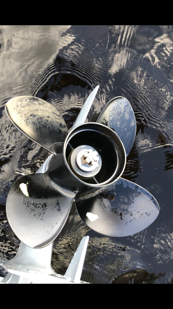

Graniten 23 Postad 9 Juli , 2020 Såg nu ikväll också att färgen släppt på propellern... är den bara taskigt lackad eller vad är detta!? Dela detta inlägg Länk till inlägg Dela på andra webbplatser
Jorgen01 485 Postad 10 Juli , 2020 Det är du som kört så att vattnet kokt. Dela detta inlägg Länk till inlägg Dela på andra webbplatser
Graniten 23 Postad 10 Juli , 2020 Kavitation..? Beror det på felaktig propeller eller felmonterad motor, eller båda och..? Och är det skäl nog för att åka tillbaka till säljaren och be dem fixa till något som funkar bättre? Då antar jag att min känsla att propellern släpper/ slirar kanske inte var helt fel... Dela detta inlägg Länk till inlägg Dela på andra webbplatser
ChristerN 2 646 Postad 10 Juli , 2020 49 minuter sedan skrev Graniten: Kavitation..? Beror det på felaktig propeller eller felmonterad motor, eller båda och..? Och är det skäl nog för att åka tillbaka till säljaren och be dem fixa till något som funkar bättre? Då antar jag att min känsla att propellern släpper/ slirar kanske inte var helt fel... Ja Ja Ja Ja 1 Dela detta inlägg Länk till inlägg Dela på andra webbplatser
Graniten 23 Postad 22 Juli , 2020 Har kollat nu och propellern är en E4x14.75x15R. Jämfört med andra proppar i Hondas körfakta så känns diametern rimlig, men stigningen som ganska liten. Det, tillsammans med med att den är 4-bladig, förklarar förmodligen den lägre toppfarten. Men min fundering är om en för liten diameter i förhållande till stigning kan göra att den släpper..? Kan en ”övermotorisering” göra att den lixom vrider proppen ur greppet i vattnet? Eller tänker jag galet och detta endast borde resultera i ett makalöst grepp? Vill bara lära mig och förstå mer kring detta🙂 Tack på förhand! Dela detta inlägg Länk till inlägg Dela på andra webbplatser
