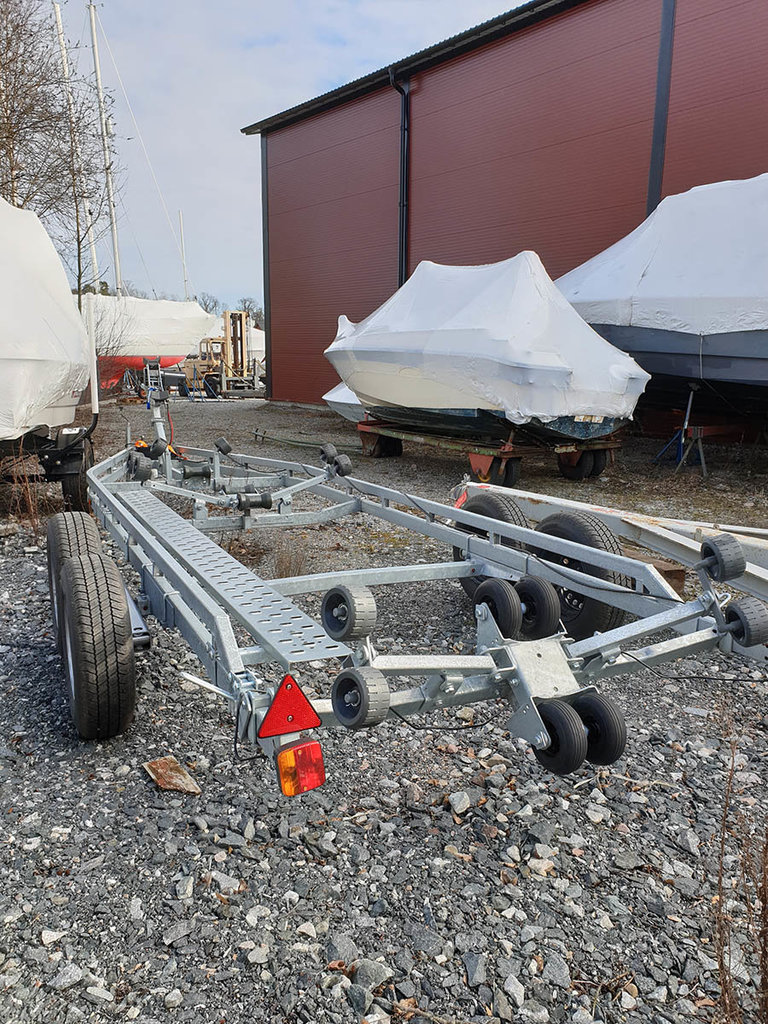

DanielMalmgren 190 Postad 1 April , 2020 (redigerade) 5 timmar sedan skrev Ruskpricken: Men till frågan, vad äre för fel att ta en vanlig tom släpkontakt å så en resistor mellan alla förbrukarna å +/- eller vilka man nu vill undvika ger signal, det räcker kanske med just park.lyset? Änte dä enklast dä? Jo, det var egentligen det som var min första tanke, funderade mest på om någon visste vilka pinnar som bilen rimligtvis använder för att känna av närvaron av ett släp. Verkar ju inte finnas någon allmän konsensus där dock. Och det är klart, varianten med att köpa en lös uppsättning lampor för ett par hundralappar på Biltema eller Jula har ju fördelen att jag faktiskt får belysning också. Synd att det inte verkar finnas vattentäta varianter, då hade man ju t o m kunnat låta dem sitta på plats konstant. edit: Hittade faktiskt vattentäta på Ebay. Undrar vilken kvalitet de håller? https://www.ebay.com/itm/12V-WATERPROOF-SUBMERSIBLE-LED-TRAILER-LIGHTS-STOP-INDICATOR-TAIL-Lamp/383032308407?hash=item592e8132b7:g:43cAAOSwP9FdG4tW Redigerad 1 April , 2020 av DanielMalmgren Dela detta inlägg Länk till inlägg Dela på andra webbplatser

Jorgen01 489 Postad 1 April , 2020 Jag kan inte se var problemet med en färdig belysningsenhet skulle vara. 300 kr problemet är löst och polisen slipper bötfälla vid eventuell vägtransport. Vid sjösättning ifrån vanlig regad trailer tar man alltid bort rampen, vilket inte tar så lång tid. Moderna vagnar har fällbara lysen kanske lite enklare. Men tar någon minut de med. Dela detta inlägg Länk till inlägg Dela på andra webbplatser
Kane 990 Postad 1 April , 2020 4 timmar sedan skrev Mackey: 300 spänn för belysning verkar vettigt tycker jag, även om man måste montera av den före sjösättning. Borde ju gå att fästa kablarna så att det är lätt att flytta fram lamporna till någon torr plats på vagnen. Jag har magnetbelysning (säkrade med najtråd för att inte ramla av för säkerhets skull) på min vagn. När vagnen skall ned i spat är det bara att flytta fram dem och fästa dem några meter längre fram. Plättlätt eftersom kablaget är löst. Dela detta inlägg Länk till inlägg Dela på andra webbplatser

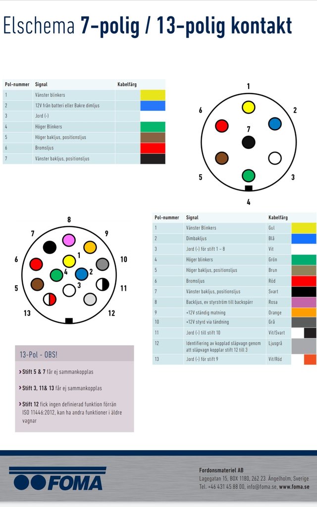

ABC 514 Postad 1 April , 2020 Det finns två lösningar verkar det som: 1. Skaffa en ljusramp så att ekipaget blir lagligt 2. Fejka att ljusramp sitter där. Vill man gå på nr 2 så kan antagligen Biltemas adapterkoppling fixa det hela. Det är en adapter från 13- till 7-polig kontakt som fejkar att där sitter en ljusramp. Idén är att led-ljus på rampen ska kunna användas även om bilen förväntar sig gamla hederliga glödlampor: I beskrivningen står följande: Till elkoppling för släpvagn med LED-lampor. Med inbyggt effektmotstånd för anpassning till bilar med CANBUS-ljusövervakning. Vid användning av adaptern åsidosätts bilens eventuella kontrollfunktioner av släpets bakljus-, blinkers- och bromslyktor. Om någon av dessa lyktor går sönder så uppfattas de fortfarande som fungerande av bilen. Låter som något du vill ha... 😉 Dela detta inlägg Länk till inlägg Dela på andra webbplatser

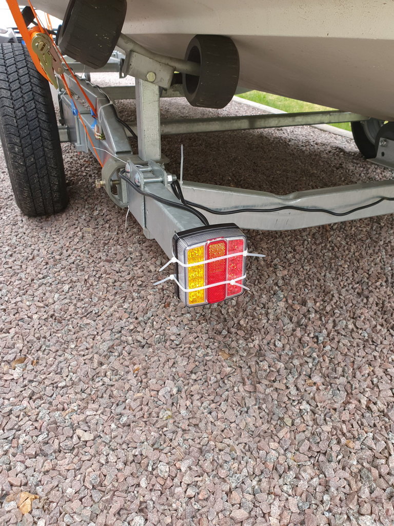

DanielMalmgren 190 Postad 2 April , 2020 11 timmar sedan skrev ABC: Det finns två lösningar verkar det som: 1. Skaffa en ljusramp så att ekipaget blir lagligt 2. Fejka att ljusramp sitter där. Vill man gå på nr 2 så kan antagligen Biltemas adapterkoppling fixa det hela. Det är en adapter från 13- till 7-polig kontakt som fejkar att där sitter en ljusramp. Idén är att led-ljus på rampen ska kunna användas även om bilen förväntar sig gamla hederliga glödlampor: I beskrivningen står följande: Till elkoppling för släpvagn med LED-lampor. Med inbyggt effektmotstånd för anpassning till bilar med CANBUS-ljusövervakning. Vid användning av adaptern åsidosätts bilens eventuella kontrollfunktioner av släpets bakljus-, blinkers- och bromslyktor. Om någon av dessa lyktor går sönder så uppfattas de fortfarande som fungerande av bilen. Låter som något du vill ha... 😉 Aha, lurigt... Men det är klart, ska jag köpa en adapter som kostar 200 pix och kan välja på att betala en hundralapp till och faktiskt få lampor på släpet så är ju lamporna klart bäst. Hade faktiskt ingen aning om att det fanns såna satser så billigt (Fogelsta har ett kit men det kostar typ 1500 pix vilket kändes som mycket för att slippa ett pipljud). Är mest inne nu på att faktiskt lägga ytterligare ett par hundralappar till och köpa lampor som är vattentäta, känns som den mest meck-fria lösningen. 35 minuter sedan skrev Kane: Förstår inte riktigt vad du skriver. Ah! Satt och undrade om det bara var jag... Dela detta inlägg Länk till inlägg Dela på andra webbplatser
Kane 990 Postad 2 April , 2020 31 minuter sedan skrev DanielMalmgren: Är mest inne nu på att faktiskt lägga ytterligare ett par hundralappar till och köpa lampor som är vattentäta, känns som den mest meck-fria lösningen. Då kan du få till en mer permanent fastsättning och slippa magnetlösningen. Dela detta inlägg Länk till inlägg Dela på andra webbplatser

Hybro 1 310 Postad 2 April , 2020 (redigerade) Jag tror det finns en enklare lösning. Köp en sån adapter på BT som är tänkt att användas ifall din släpkärra skulle haft ledbelysning runt om. I adaptern ligger motstånd inkopplade på de rätta stiften. Behöver sen inte ha släpkärra eller annat kopplad. Funkar det inte, så lämnar du tillbaks. Redigerad 2 April , 2020 av Hybro Dela detta inlägg Länk till inlägg Dela på andra webbplatser
Jorgen01 489 Postad 2 April , 2020 (redigerade) Det är samma adapter som används oavsett led eller glödlampor på släpet. Redigerad 2 April , 2020 av Jorgen01 Dela detta inlägg Länk till inlägg Dela på andra webbplatser

DanielMalmgren 190 Postad 25 April , 2020 Nu har jag (efter bara tre veckors leveranstid och inga tillkommande tullkostnader och grejer) fått hem 400-kronors lampkitet som jag beställde ifrån Kina. Ska enligt uppgift vara "waterproof submersible", återstår att testa. Hur eller hur så funkar det bra på land. Men det gick åt en herrans massa buntband. Hittade tyvärr inget vettigt sätt att skruva fast det så själva lampan sitter också med buntband, åtminstone för tillfället. Får fundera på något bättre. 2 Dela detta inlägg Länk till inlägg Dela på andra webbplatser
