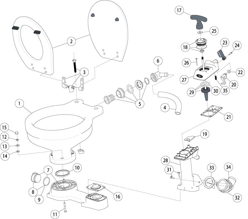

skippeer 437 Postad 3 April , 2020 (redigerade) Om det rinner tillbaka behöver det väl bero på 2 samtidiga fel: joker ventil nr 33 bottenventil nr 16 Vilket är mitt troende i (har själv haft H342 i 10 år med kundanpassad 100 ltr tank ovanför toan) om en av dessa funkar som förväntat borde det inte kunna rinna tillbaka Redigerad 3 April , 2020 av skippeer Dela detta inlägg Länk till inlägg Dela på andra webbplatser
Georg_Ohm 4 890 Postad 4 April , 2020 11 timmar sedan skrev skippeer: Om det rinner tillbaka behöver det väl bero på 2 samtidiga fel: joker ventil nr 33 bottenventil nr 16 Vilket är mitt troende i (har själv haft H342 i 10 år med kundanpassad 100 ltr tank ovanför toan) om en av dessa funkar som förväntat borde det inte kunna rinna tillbaka Kanske det du menade, men 16 förhindrar att det rinner upp i pumpen. När man köper renoveringssatser till dessa toaletter är det färgen på texten på etiketten som bestämmer vilken sats man skall köpa. Dela detta inlägg Länk till inlägg Dela på andra webbplatser
skippeer 437 Postad 4 April , 2020 Min tolkning av Twist and Lock är att den svarta gummi nederdelen (troligen 29 eller 30) på pumpstången skall trycka mot nummer 16 för att uppnå tätning. I tråden jag relaterade visar jag hur en ny slät 16 ser ut och hur det finns en liten grop på en gammal 16 (vilket jag påstår gör att tätningen/låsningen inte funkar). Dela detta inlägg Länk till inlägg Dela på andra webbplatser
