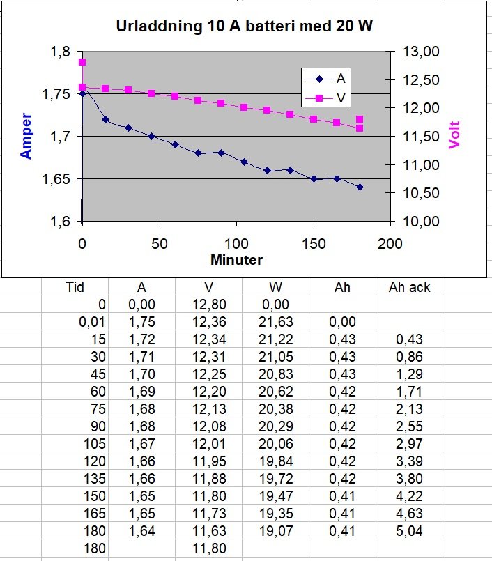

Nu kör jag igång urladdningen snart.
Det blir 3 timmar med 20 W (1,7 A) vilket blir rätt precis 5 Ah.
Har försökt konstruera någon form av tabell för laddstatus beroende på batterispänning i vila (minst 3 timmar, gärna mera).
Det finns rätt många olika varianter och det beror på - har jag förstått - att man kan tillverka batterierna så att de får lite olika maximal spänning vid 100 % laddning. Man måste helt enkelt ta reda på exakt vad som gäller för just mina batterier. Sedan påverkar även temperaturen.
Här är något att hålla sig till under sommartemperatur i alla fall. Lämna gärna synpunkter på utformning och/eller de värden jag använt.

Nu är vi nära ett resultat. Tillägg: Resultatet är klart.
Min bedömning är att det går utmärkt att rädda ett heldött 10 Ah AGM-batteri.
  • Ett tre år gammalt AGM-batteri har stått i rumstemperatur på noll volt (0 V) i tre månader.
  • Det gick inte att få igång laddning vare sig med en gammal laddare med transformator eller en modern elektronisk laddare.
  • Cirka 14 timmar på rekondläge gjorde susen (11,8 V), sedan gick det att ladda.
  • Anslöt även en batterirekonditionerare/avsulfaterare under laddningen.
  • Färdigladdat och vilat batteri (länge),12,8 volt.
  • Urladdning till häften (5 Ah) med en 20 W lampa.
  • 11,8 volt omedelbart efter avslutad urladdning som troligen stiger 0,2 volt till 12 volt,  dvs. cirka 40 %. Tillägg: 12,01 volt blev det efter lång vila.
  • Totalt har batteriet fått tillbaks cirka 90 % av ursprunglig kapacitet.
Edited by Mackey
Resultatet är fastställt efter att batterispänningen stigit till 12,01 volt efter lång vila.
  • Like 2
