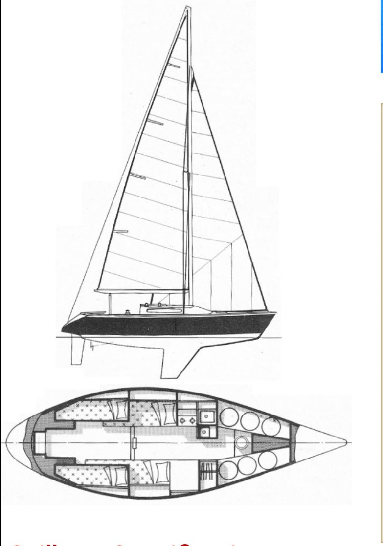

Trisbal 36 en riktig höglatituds båt. Hade den blivit godkänd idag för oceansegling? Troligtvis inte, då den förmodligen har för dåligt GZ värde.

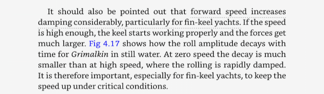

Precis. Dessutom ökar den statiska stabiliteten med ökande fart.

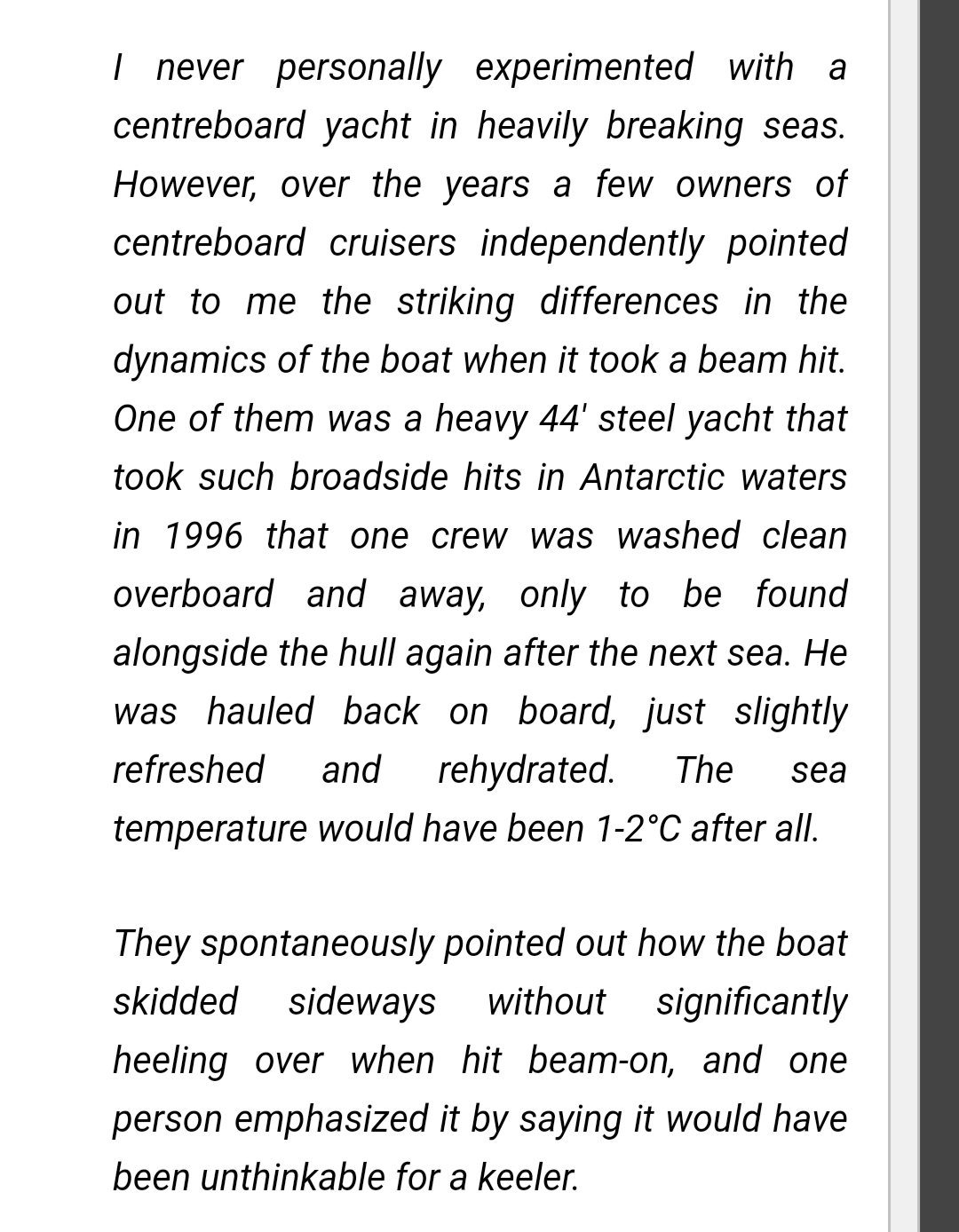

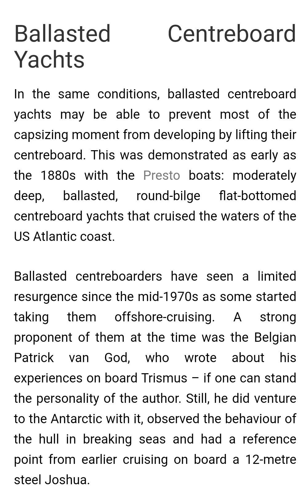

Att någon enstaka person tycker att en ballastad centerbordsbåt är det säkraste är inte så kontigt, det finns folk som tror att jorden är platt också.
Det finns en ganska gängse uppfattning om båtars stabilitet, vill man torgföra en avvikande åsikt så så man nog först visa vilken kunskap man besitter, sen måste man kunna visa genom beräkningar, analyser mm. Annars blir de mest löjligt trams, precis som de använder som hävdar att jorden är platt.

En båt med en dålig initalstabilitet blir inte bättre när den påverkas av vind och sjö.
Jo, desto större initialstabilitet desto mer av vågens energi hinner överföras vilket ökar båtens rollmomentum.

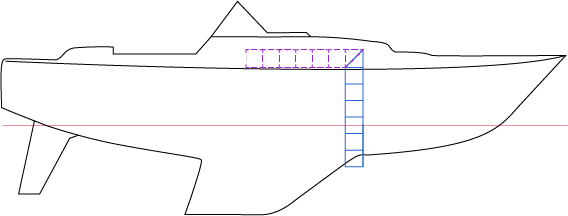

Overseas 35 hade på ritningrna en smart lösning. En stege på i vila låg horisontell längs mantåget. Det översta stget va vinklat 45° och det var där fästena satt. Stegen kunde alltså fällas ned till lodrätt läge. Jag hade planer på att göra något liknande men så bytte jag båt. Men jag testad med min steg och lite snören. Fungerade bra.Främre delan av stegen var precis akter om toppvanten (ej indragna), praktiskt att hålla sig i på väg upp.
Tanken var att ha en stege på vardera sidan av båten.
Ska se om jag kan ha någon ritning

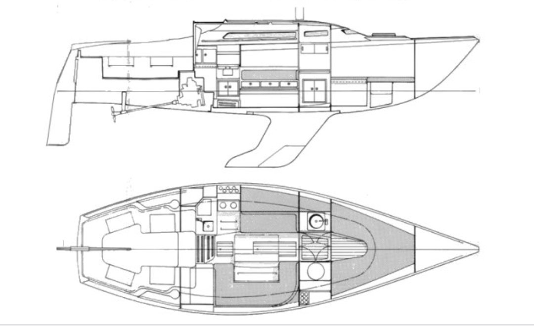

Nicholson 30 (29 fot) bredd 3m djupgående över 1,7m vikt drygt 3,2ton varav nästan 1,5ton i kölen (långt ned). Nästa gång någon tittar på en modern båt tala då om för mig på vilket sätt den har blivit så mycket bättre (säkrare)?
Nu när du säger det. En sån har kompisen på sin Comfortina 39. Hur kunde jag glömma den? Fastknopad med en "rosett" med ena änden hängande ner att dra i så vinklas den ner. Man får se upp bara så man inte får den i huvudet.
2:20 in i videon ser man den på styrbordssidan. Den sitter fast i pushpit. När den fälls ner kommer den med en himla fart, om den får falla fritt. Den faller bakåt.

Japp så kan man lösa det. Jag tänker mig att göra stegen i aluminium för att den inte ska vara så tung när den fälls ned. Kanske något som gör att den faller ner mjukare.
Rättelse Grimalkin är inte en Nicholsen 30 som jag felaktigt visade utan en Nicholson half tonner (trodde det var samma båt först).
Nicholson half tonner 30 fot, bredd 3,1m  djupgående 1,75m vikt 2,7ton var av 1,4ton i kölvikt.

Detta skulle ju kunna vara en lösning, en teleskopisk stege!
