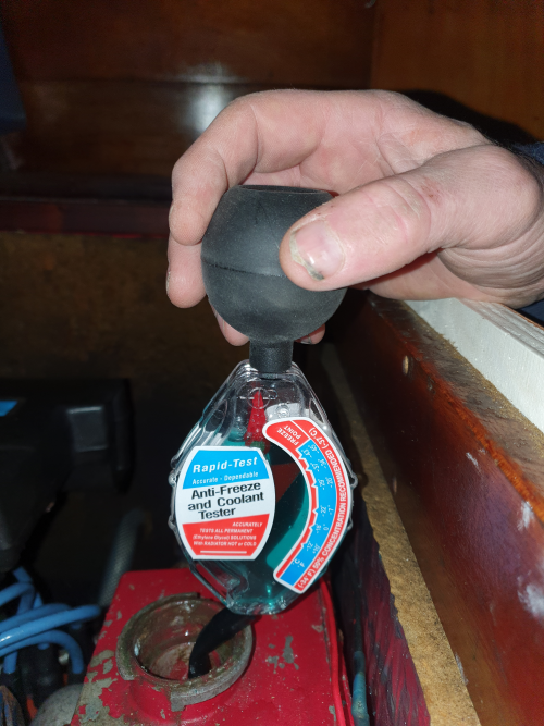

johankjellgren 1 Postad 24 November , 2019 Testar glykol med biltemas testare Kan jag tolka detta som det är blå glykol i motorn och den tål -37? / johan Dela detta inlägg Länk till inlägg Dela på andra webbplatser
Mackey 4 861 Postad 24 November , 2019 Det ser absolut ut som att glykolen är blåaktig, men det har du säkert redan upptäckt. 😀 I övrigt kan man inte säga något om något eftersom man inte vet vilken typ av glykol du har, det finns ingen säker koppling till färgen på vätskan. Kanske kan man gissa att motorn inte kommer att frysa sönder eftersom det ser ut som att det finns ett frysskydd. Ta ett prov och lägg det i frysen så ser du om du klarar -18 C och det räcker om du inte ska köra båten. Dela detta inlägg Länk till inlägg Dela på andra webbplatser

Thomas-1 311 Postad 22 Januari , 2020 (redigerade) Hej Johan, är inte alls bekant med din bilds förmodade visarnål? (För mig framstår det som att fryspunkten hamnar utanför skalan, blir `noll eller oändlig celsius´ , eller mer troligt att du gjort nåt fel?) Så här: Både i fråga om laddnings-tillstånd (batterisyra) såväl som antifreze-vätskan (motorns kylvatten) så kan mäta vätskans densitet, jäkligt känslig mätning eftersom i bägge fallen blir vätske-densiten bara ytterst litet påverkad. (Vill alltså till att man utfört mätningen på exakt rätt sätt, alltså sugit upp exakt såpass mycket vätska - glykol/batterisyra/whatever - så att mätarnålen faktiskt `flyter fritt´ och hamnar på mätskalan. Utan att ha minsta erfarenhet av just din bilds densitetsprovare så tror jag du har missat detta med att suga upp lagom mängd vätska? (En vätskemängd såpass lagom att den känsliga indikatorn tillåts flyta innan den stöter i taket fritt, alltså mellan min/max!?) Mitt tips får bli... gör om mätningen kolla bruksanvisningens råd om hur mycket vätska som skall sugas upp. (Gissar att du gjort fel, inte tänkt på flytprobens ändlägen!?) Bara en fundering. Redigerad 22 Januari , 2020 av Thomas-1 Dela detta inlägg Länk till inlägg Dela på andra webbplatser
bhemac 2 860 Postad 22 Januari , 2020 Köp en refraktometer (optisk glykolprovare) istället. Att mäta densiteten är osäkert. Dela detta inlägg Länk till inlägg Dela på andra webbplatser
johankjellgren 1 Postad 22 Januari , 2020 (redigerade) 1 timme sedan skrev Thomas-1: Mitt tips får bli... gör om mätningen kolla bruksanvisningens råd om hur mycket vätska som skall sugas upp. (Gissar att du gjort fel, inte tänkt på flytprobens ändlägen!?) Bara en fundering. jag följde instruktionen . det finns ett streck man ska fylla till. jag ska however ta ett prov och lägga i frysen. Redigerad 22 Januari , 2020 av johankjellgren 1 Dela detta inlägg Länk till inlägg Dela på andra webbplatser
Gundj 207 Postad 22 Januari , 2020 Det skall vara olika provinstrument beroende på typ av glykol, så du måste börja med att veta vilken sort du har. Men enklast är ju att provfrysa en slatt och se. Dela detta inlägg Länk till inlägg Dela på andra webbplatser
bhemac 2 860 Postad 22 Januari , 2020 7 minuter sedan skrev Gundj: Det skall vara olika provinstrument beroende på typ av glykol, så du måste börja med att veta vilken sort du har. Den jag har klarar både etylenglykol och propylenglykol. Provfrysning är en bra extra koll Dela detta inlägg Länk till inlägg Dela på andra webbplatser
Hybro 1 305 Postad 22 Januari , 2020 Något kallare än - 37 grader enligt bilden. Dela detta inlägg Länk till inlägg Dela på andra webbplatser

Eld- 587 Postad 23 Januari , 2020 4 timmar sedan skrev LonelyBird: Vid intag av kylarvätska uppstår glykolat (ger upphov till acidos) samt i slutmetaboliten oxalat (orsakar njur- och hjärnskador). Man kan hindra bildningen av glykolat med att bjuda patienten på god whisky (etanol). Det kan du göra på egen bekostnad bara du intar den genast efter du testat kylvätskan. Etanolet hindrar den metaboliska glykolat bildningen. Glykolatet metaboliseras till oxalat så utan whisky förlorar du hjärnceller vid varje test! SMAKA ALDRIG PÅ KYLARVÄTSKA! Får ta en stadig virre först så att jag vågar smaka på kylarvätskan. Skämt åsido. Om man provar med en refraktometer så skiljer det inte så många grader mellan etylenglykol och propylenglykol på skalan. Så även om man inte vet vilket man har, eller om man t.o.m. har en blandning, så kan man ändå se om man har ett tillräckligt frysskydd för att motorn inte ska frysa sönder på vintern. Jag misstänker att samma sak gäller med en provare som mäter densiteten. Största felkällan med en densitetsmätare brukar vara luftbubblor i vätskan. De måste bort för att den ska mäta rätt. 2 Dela detta inlägg Länk till inlägg Dela på andra webbplatser
excel319 610 Postad 24 Januari , 2020 Du har tolkat mätningen helt rätt. Blandningen tål 34 alt. 37 grader, beroende på glykolsort. Som vintern ser ut i år så klarar du dig garanterat. Dela detta inlägg Länk till inlägg Dela på andra webbplatser
Lintott 2 129 Postad 24 Januari , 2020 (redigerade) 9 timmar sedan skrev excel319: Du har tolkat mätningen helt rätt. Blandningen tål 34 alt. 37 grader, beroende på glykolsort. Som vintern ser ut i år så klarar du dig garanterat. Han kommer att klara båtmotorn från frostsprängning även om det skulle bli en vargavinter med minus 50 grader. Med en frostskyddsblandning som klarar minus 34/37 så blir det bara sörja utan sprängverkan även om temperaturen blir avsevärt lägre. Gränsen minus 34/37 är gränsen för drift i en motor som används under kalla vinterförhållanden. Redigerad 24 Januari , 2020 av Lintott Dela detta inlägg Länk till inlägg Dela på andra webbplatser
