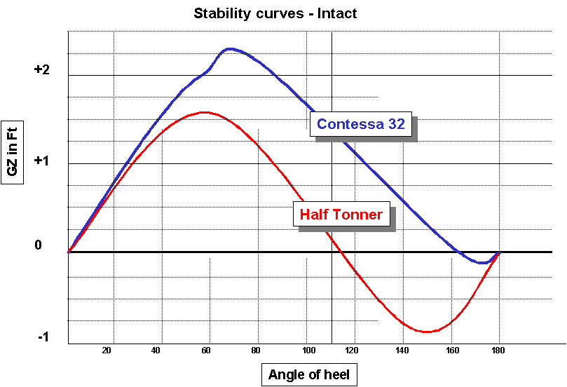

Personligen tycker jag inte att statiska kurvor på stabilitet är meningsfulla. Men tyckte ändå att det var intressant att en vanlig kölbåt har maxvärde redan vid 60° trodde det var 90°. Tyvärr Bohemac så hittade jag ingen kurva för Seahawk 34, nu brukar jag inte leta efter stabilitetskurvor så kanske någon annan har bättre tur.
Man börjar alltid med den statisk GZ-kurvan, den är själva grunden. Sen lägger man på olika dynamiska belastning. Detta finns väl beskrivet i litteraturen.
Seahawk 34 ritades av Ed Dubois, han ansågs vara en av världens skickligaste yachtkonstuktörer. Man ska nog ha väldigt torrt på fötterna om man försöker säga sig att man kan det här bättre än
Ed Dubois.
GZ kurvan ovan visar en kuva som var ganska typisk för en lite äldre halvtonnare. Nedan är en kurva för Contessa 32 vars egenskaper var visade sig vara överlägsna jämfört med den typiska halvtonnaren. Seahawk har en kurva som är ganska lik Contessan.
Moderna båtar har fått mycket bättre GZ, sämst var nog de sk IOR-båtarna.
Det jag kan se direkt bohemac är att bilden ingalunda visar en bilge keel utan vanlig fenköl.
Kurvan borde vara ganska rak mellan 70° och 100-110° vilket den inte är. Ed Dubois har jag stor respekt för, men han var en extrem tävlingsmänniska och ritade in fart i engelska båtar, inte säkerhet.
Sedan så ritades Contessa 32 av David Sadler, som till skillnad från Ed Dubois var säkerhetsmedveten. Båtarna Sadler 26, 29 och 32 byggdes flytkraft in för att göra dem osänkbara, låter det bekant?

Ja det är ju inte svårt att se, det står ju att det är en Contessa 32. Men kurvan för en Seahawk är ganska lik.
Ed Dubis är omstridd, du har nog inte kunnande att ifrågasätta hans kompetens.
David Sadler var av den gamla stammens konstruktörer som konstruerade båtar med rin och suggor. Den typen av konstruktörer som inte kunde räkna och som försvann när CE reglerna krävde omfattande konstruktionsberäkningar. Contessa 32 anses vara ett rent lykokast. Sadler båtarna byggs väl inte längre?
Moderna båtar är välkonstuerade, man har tillgång till avancerade datorsimuleringar bla. Det byggdes förvisso bra båtar förr men de är långsammare tyngre och skulle bli mycket dyra om de skulle byggas idag. Men det byggdes också en hel del ganska mediokra båtar.
Oftast är de bästa bästa, äldre båtarna de som byggdes som "lyxbåtar". Man hade råd att bygga gediget. Därför är dessa båtar ett klipp idag om vill långsegla. Dessutom är väl beprövade.

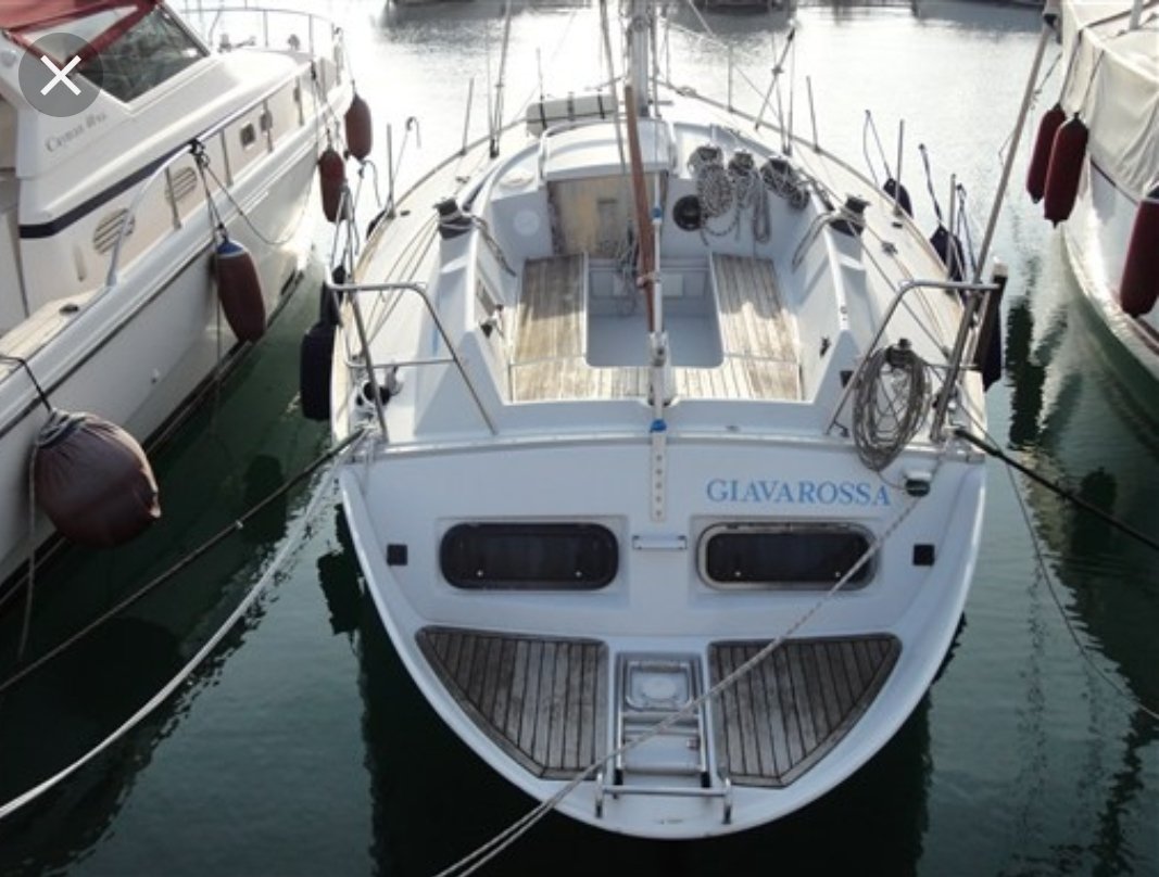

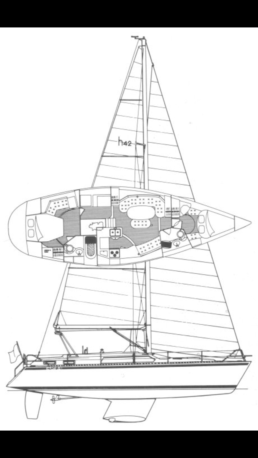

Okej ett försök till lite mera fart, från mig. Comar Comet 11 plus raiting mitt i mellan X95 och X99. Dryga 35 ft lång med dubbla styrpositioner. Skall enligt uppgift vara lättseglad.
Den har en mycket bra och anorlunda planlösning. Stor och rymlig cockpit (Utan ratt i vägen) badplattform med plats för jollen? Bra sovutrymmen, fin salong och stor nav.plats. Nackdelar är mindre med förvarings utrymmen samt matlagning i sjögång (går lätt att fixa). Byggdes med två köldjup 2m och 1,6m (rekommenderas). Motorn sitter mycket bra och är lättåtkomlig.

På fullt allvar? Contessa 32 har en bredd på 2,9m Seahawk 3,73m. Båtarna har inget gemensamt överhuvudtaget.
Inte ens med fenköl på Seahawk så får du likvärdiga ressultat då den ena är nästan en meter bredare. Sedan så var det bilge keel varianten, som du rekommenderade.
Jag är starkt kritisk till den övertro på statiska kurvor, som man vill tro på. Ed Dubois gjorde det han skulle. Det är inte honom jag ifrågasätter, utan dig för en olämplig båtrekomendation.
De flesta engelska båttillverkare vid den här tiden erbjöd en bilge keel variant, eftersom folk ville ha det på grund av tidvatten och svindyra marina avgifter. De hade nog inte tänkt att segla jorden runt med sina båtar.

Helt okej sittbrunn tycker jag, båten är inte så platt undertill som man kan tro. Jämförelsen med X båtarna gäller enbart farten inte skrovformen, ber om ursäkt om jag var otydlig.

Comar Comet 11 plus
Det fanns en Comar Comet 11, utan plus, till salu i Kiel-trakten för ungefär ett år sedan. Tyvärr var försäljningen för långt gången innan jag upptäckte den.
Jag gillar Comet 11. Det är en väldigt annorlunda layout invändigt som gör att hela båten utnyttjas på ett sätt jag inte sett förut. Invändig styrplats är inte fel även om den inte verkar vara "superbekväm". Det känns inte som att man kan tillbringa timmar i sträck och sitta inne och styra.
Jag hade även föredragit ratt ute, även om den skäl mer plats. En annan grej jag reagerat på, så här i efterhand, är motorns placering under matbordet. Det ger en överlägsen tillgänglighet om man känner för att mecka lite. Men, i vår nuvarande båt sitter motorn under matbordet och den själ plats för fötterna. Jag vet inte om det är så i Cometen eller om den lösningen är bättre.
Är det den med matbord under sittbrunnen? Klart annorlunda båt, skulle gärna vilja titta i en sådan. Tanken är inte dum. Motorn under matbordet gillar jag inte, i vart fall inte som i en Maxi 95. Vi seglade en sådan och bristen på fotutrymme höll på att göra mig tokig. Dessutom vibrerade det kraftigt, ställ fram grädden så är det smör efter en stund. ;)

11 timmar sedan skrev McLasse:
Motorn går in en bit under bordet, men de flesta sittplatserna har fritt benutrymme. Man kan både stå och sitta och styra. Har för mig att det fanns en kaptensstol som häktades på trappen och nedfällbart fotstöd under ratten.
Man vill kunna sätta händerna i nacken och strääääcka ut sig med raka ben. Det funkar inte i vår om man inte pillar upp fötterna mellan motorlåda och matbord. Sitta normalt funkar, men vem vill sitta normalt?
