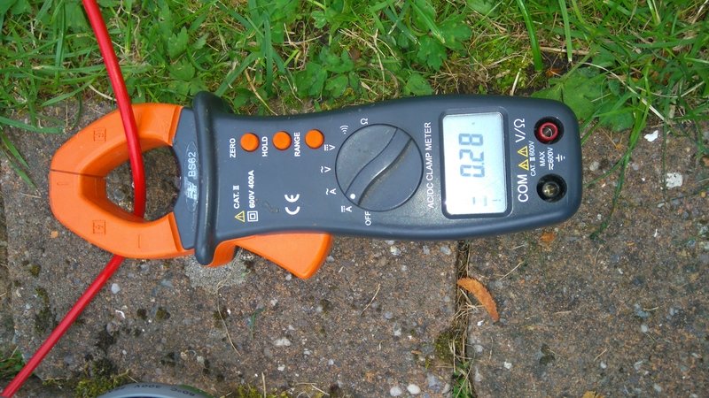

bhemac 2 859 Postad 18 Juni , 2019 5 minuter sedan skrev Popupgbg: Jag tror jag får invänta bhemac eller Georg_Ohm Haha, hur ska man kunna låta bli att svara? Precis som för alla relän är det max kontinuerlig ström, i detta fall strömmen till husbatteriet. Kolla gärna med en tångampermeter hur stor strömmen är i verkligheten. 1 Dela detta inlägg Länk till inlägg Dela på andra webbplatser

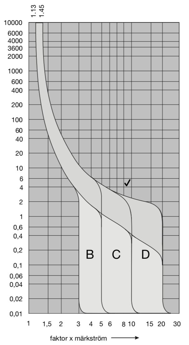

bhemac 2 859 Postad 18 Juni , 2019 52 minuter sedan skrev Hybro: Min övertygelse är att ett relä som är märkt t ex 50 A, klarar att hantera ström av max den storleken. Har aldrig träffat på ett relä, som skulle bryta vid märkströmmen. Det gör däremot t ex automatsäkringar. Precis. Den angivna strömstyrkan är maximalt kontinuerlig ström som relät tål. Sen kan det ofta klara mycket mer, kortvarigt. PS en automatsäkring bryter inte vid angiven ström utan alltid vid en betydligt högre ström. Dela detta inlägg Länk till inlägg Dela på andra webbplatser
Hybro 1 233 Postad 18 Juni , 2019 Oooooh nej då... Kör ibland en cirkelsåg. 10 Ampere automatsäkring löser då ut. Inte alltid vid start, då startströmmen är kortvarig. Löser många gånger ut vid drift, vid strax över 10 A. Alltså kontinuerligt. Så denna säkring håller vad den lovar. Dela detta inlägg Länk till inlägg Dela på andra webbplatser

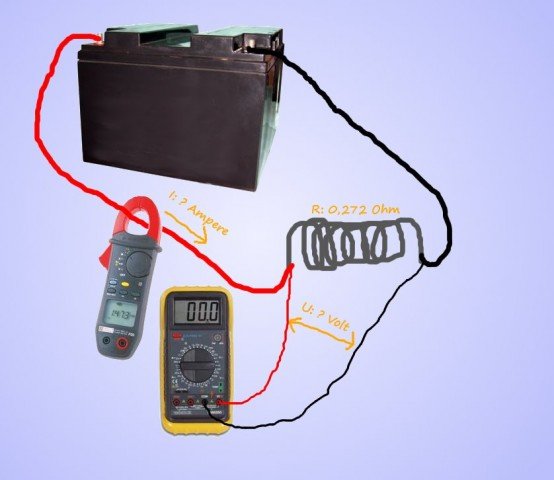

Georg_Ohm 4 865 Postad 18 Juni , 2019 (redigerade) 1 timme sedan skrev Popupgbg: Det var menat som positivt, Ni brukar ha fakta baserade svar och inte svara i "tron" om något 🙂 I mitt fall snarare av erfarenhet. Både i yrkeslivet som f.d fordonselektriker, tunga fordon, och spårgående fordon (på den tiden allt vara analogt), och hemma samt i diverse veteranbilar och modernare båtar har jag kopplat så många tokiga grejer så om hälften bara inte brunnit upp eller exploderat hade man varit tacksam... Jag är en praktiker, teorierna bryr jag mig sällan om, jag brukar veta vad som fungerar praktiskt och försöker (nästan alltid) välja bort de krångligaste lösningarna. Jag vet inte vad de senaste inläggen här är på väg?? Relä som har en märkström, exempelvis 70 A, har kontakter som garanterat tål just 70 A konstant, i detta fallet likström. Det kanske även tål 100 A för en kort stund, sedan kan det bli för varmt, eller snarare så blir det en ljusbåge när man sluter/bryter kretsen så att kontaktparen blir sönderbrända eller än värre, svetsas samman. Relän har en manöverspole, en elektromagnet som manövrerar kontakterna, denna lilla spole drar en försumbar ström, vi pratar här om mA, milliampere. Av diskussionen tycker jag mig förstå att det egentligen inte är ett skiljerelä som diskuteras, utan en laddningsfördelare, en så kallad "dubbeldiod", dubbel backventil för laddströmmen. Det är väl änna bra att ha en kraftig generator, men man får inget gratis, ju mer ström generatorn genererar desto tyngre går den, och motorn som driver den kräver då mer bränsle. Sedan är ju frågan om batteribanken kan ta emot strömmen från en överdimensionerad generator, det är nämligen inte självklart att en sådan förmår att ladda batterierna snabbare! Elektroner förbrukas ju inte i ordets bemärkelse, dom cirkulerar, kommer alltid tillbaka. Man kan ibland jämföra ström och spänning med tryck och flöde i en trädgårdsslang, men man kan inte tömma en förlängningssladd på elektroner genom att hålla den högt, som man gör med vattenslangar...😂 Redigerad 18 Juni , 2019 av Georg_Ohm Dela detta inlägg Länk till inlägg Dela på andra webbplatser
Hybro 1 233 Postad 18 Juni , 2019 (redigerade) Det va la bra sammanfattat... Tryck typ spänning. Flöde liknas då med ström. Redigerad 18 Juni , 2019 av Hybro 1 Dela detta inlägg Länk till inlägg Dela på andra webbplatser
bhemac 2 859 Postad 18 Juni , 2019 36 minuter sedan skrev Hybro: Så denna säkring håller vad den lovar. Nej den fungerar inte som den ska. Här är karaktäristiken för en vanlig dvärgbrytare med C-karaktäristik. "Med 1,45 ggr märkströmmen så kan den inte slå ifrån inom en timma". Dela detta inlägg Länk till inlägg Dela på andra webbplatser

Georg_Ohm 4 865 Postad 18 Juni , 2019 6 timmar sedan skrev Hybro: Det va la bra sammanfattat... Tryck typ spänning. Flöde liknas då med ström. Basal kunskap på "Duplo-nivå" det är där man börjar innan man kan passeran några nivåer till innan man når Legos technic-nivå. I Duplo-världen är llt snällt och trevligt samt väldigt förenklat. Stora bitar för små händer. Svenska missuppfattningsakademien har ju en hel del stolar lediga. Jag tror att det vore idé att ta det från början.... Men vem orkar det? Generartorer, feta kablar, smarta regulatorer och laddningsdördelare i all ära, du får ändå inte in mer energi i dina batterier än vad som rymms i dem. En ölsejdel kan aldrig fyllas mer än upp till kanten, skummet har aldrig vållat någon berusning. Dela detta inlägg Länk till inlägg Dela på andra webbplatser
