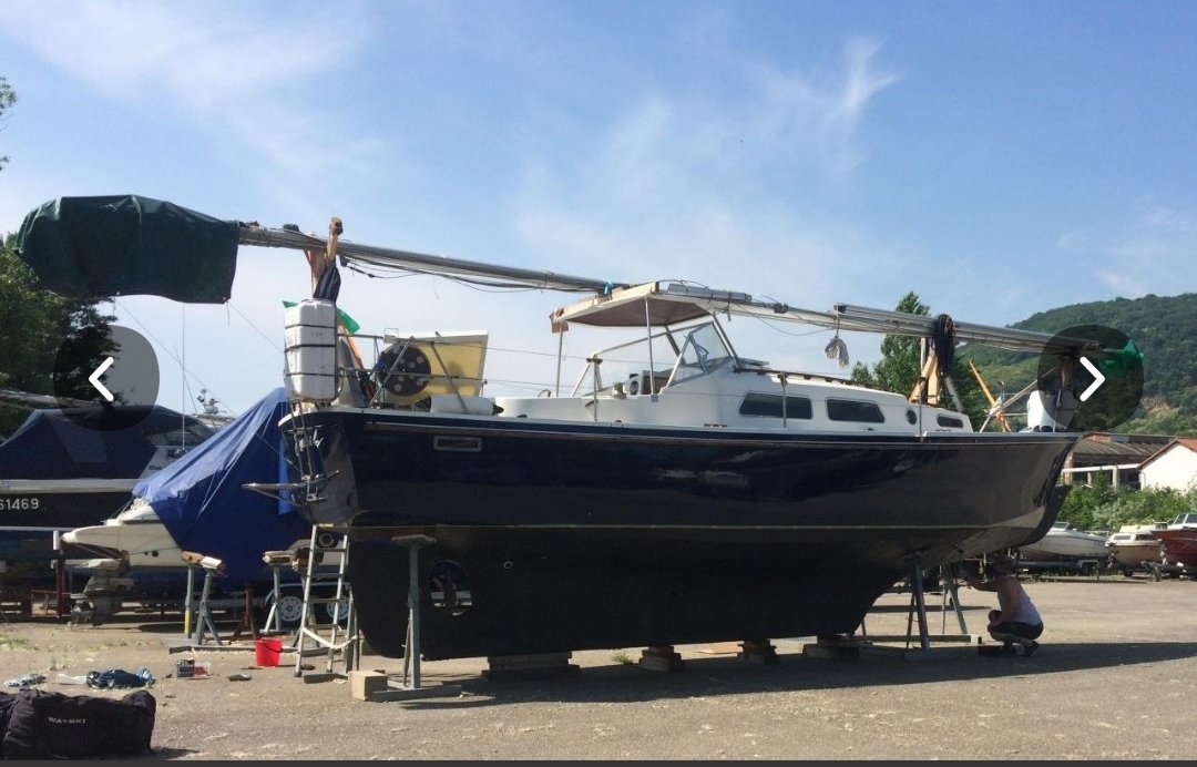

Nja bhemac nu är du nog missförstått något. Om du tittar på bilden nedan så ser du att williamskryssare har en köl (1.23m). Att Arvid Laurin skapade ett slag var ett sätt att öka formstabilitet inom konceptet.
Slaget i sig, hjälper inte kryss egenskaperna. Utan undervattens kroppen blir bredare, vilket ska hjälpa båten att segla mer upprätt. Det är fortfarande kölen som hindrar att båten från att driva i sidled. Vilket även gäller för optimistjolle (centerboard).
Nästan alla båtar bygger på ett triangel förhållande mellan säkerhet, komfort och hastighet. Williamskryssare har mycket hög säkerhet, hög hastighet på undanvind och begränsad komfort.
Andra båtar prioriterar kanske kryssegenskaper och komfort framför säkerhet. De williamskryssare jag har sett har blivit sålda, men där kanske du har rätt.

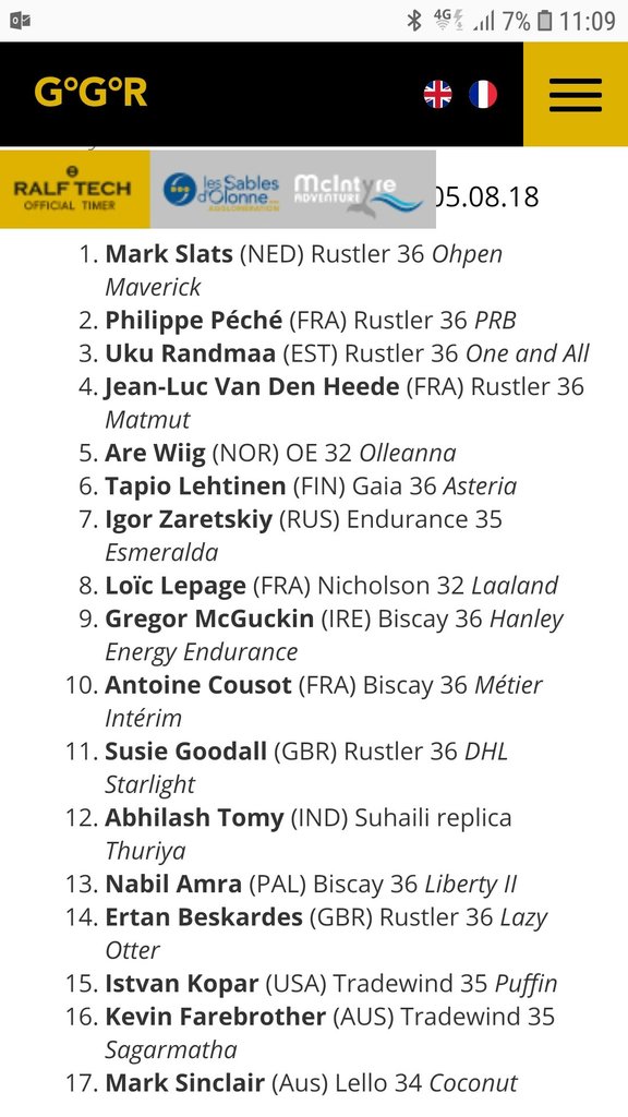

För de som misstror detta faktum rekommenderar jag att ni tittar deltagarlistan nedan för GGR, där båtarna har stabilitet och rätande moment som räcker halvvägs till månen. BSven kan säkert redogöra bättre än mig hur det gick för båtarna, men det var ingen rolig läsning. Och om en Vega hade fått ställa upp, kunde den troligtvis ha vunnit.
Så med någon annans ord, "desperata fattilappar" utsikten är den samma och paraply drinken smakar lika gott oavsett hur stor båt du seglet till Karibien med.
I princip alla deltagare i GGR råkade ut för knockdown. Det gjorde även Matt Rutherford i sin förstärkta Vega.
Det blir så om man tillbringar ett par månader i stormbälten så det är lite svårt att dra några slutsatser. Hur är det med de mer välbeställda som har 50-fotare (Ariel, Yaghan, Delos mfl.)? Råkar de också ut för knockdown regelbundet?
