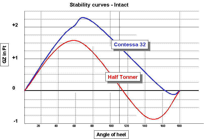

bhemac 2 860 Postad 10 Juni , 2019 Om man är intresserad av stabilitet, nedslag mm så ska man läsa rapporterna från Fastnet -79. Många båtar drabbades av nedslag pga den plötsligt mycket hårdare vinden. Nedslag brukar defineras som när man doppar spridarna i havet. Generellt sätt så ökar risken för nedslag med för mycket vind/segel och för lite köl. Många båtar var byggda enligt IOR-reglerna som inte prioriterade sjösäkerhet. De slog ned och mastade av. Contessa 32 var en båttyp som klarade sig betydligt bättre. Det är en långkölad båt med relativt liten bredd (2,90) och en ganska djup köl (1,65). Den är också ganska tung, 4,3 ton. Att just Contessan klarad sig så bra förvånade inte utredarna när de tittade på GZ-kurvan. Vid 100° krängning har Contessan tre gånger så stort rätande moment som en vanlig halvtonnare. Dvs den har inga problem att räta sig. Senare ändrades IOR reglerna efter en massiv kritik. Något som är ganska konstigt är att man inte beräknad stabiliteten, minns jag rätt så fanns det en del kritik framförallt mot IOR reglerna. Den kom från det lilla fåtal som kunde detta. Att beräkna tex en GZ-kurva är inte svårt och framförallt kan man bestämma den till viss del genom krängningsprov. Något som man definitiv bör göra när man lastat ner en båt med allt som behövs för en långfärd. Ofta 500-1000kg extra vikt som de flesta båtar inte är konstruerade för. Några har gjort det och sen stuvat om när de insett att båten blivit överstabil. Dela detta inlägg Länk till inlägg Dela på andra webbplatser

Peka67 168 Postad 10 Juni , 2019 Hej Bhemac det första man ska komma ihåg med fastnet-79, är att det var en seglartävling. Vilket bara det, säger en hel del för alla som har kappseglat. Det andra är att den kommissionen som utredde fastnet, fick en utstå en hel del kritik, för att politik fick gå före slutsatser. Det tredje är att vi människor alltid tenderar att förenkla problem som är mer komplexa. En båt som har ett mindre motstånd (med god stabilitet) har bättre förutsättningar att klara sig, än en båt som tror att den kan kämpa mot vågen (minsta motståndets lag). Ju mer som sticker ned under båten desto sämre sjöegenskaper, särskilt om båten dessutom är bred. Det är därför vissa Ovni modeller är bland de bästa expeditions båtarna i världen. Vid överlevnads storm hissar de upp kölen och kanar runt med viss styrförmåga. Samma sak med gamla lastbåtar (segel) som använde "leeboards". Det är betydligt viktigare att djupgåendet är proportionerlig mot bredden (smal till måttlig) på båten så att båten kan kana i sidledes utan att kränga alltför mycket. Dela detta inlägg Länk till inlägg Dela på andra webbplatser
