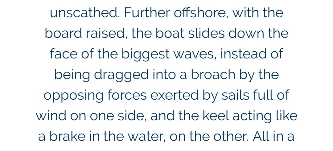

Peka67 168 Postad 8 Augusti , 2019 Jag råkade hitta denna reklam text som var lite intressant, då den nämner att båten kanar i sidled. Titta på denna video den visar tydligt hur en båt med djup köl (och bred akter) inte kan kan rida med vågen eller kana undan. Försök gärna att uppskatta vågens storlek när den träffar båten (mindre än man tror?). Dela detta inlägg Länk till inlägg Dela på andra webbplatser
