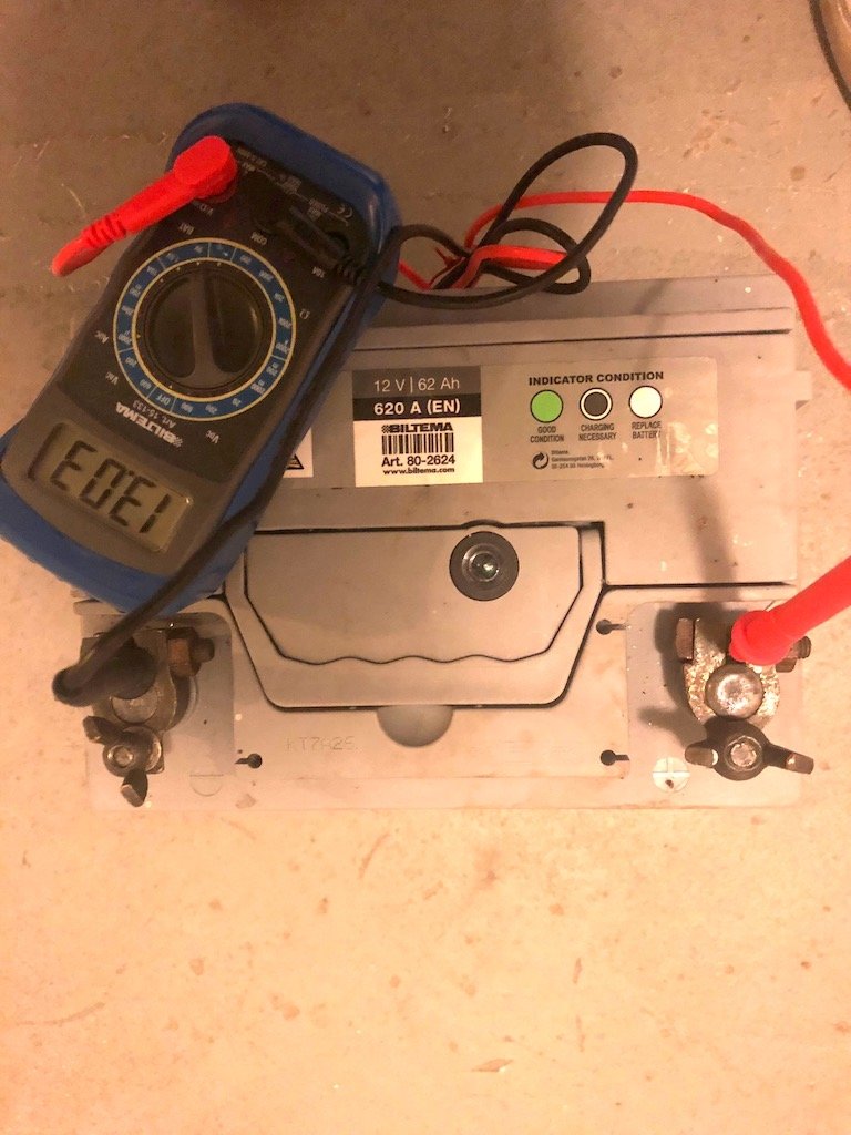

farn 43 Postad 2 Juni , 2019 Hej, ännu en batterifråga! Till min 42 år gamla 55hk utombordare har jag ett Biltema startbatteri som jag nu laddat med CTEKs fina laddare som automatiskt varierar belastningen på batteriet efter behov. Jag hade inte tillgång till voltmeter när jag kopplade in laddaren på startbatteriet men indikatorfönstret som finns på ovansidan visade grönt. Laddaren var sedan inkopplad i en dryg vecka pga orsaker, men det borde ju inte vara några problem mtp dess automatik tänker jag. När jag kopplade ur laddaren stod den på steg 6 (se bild på laddaren). Batteriet har stått ett par dygn efter att jag kopplat loss laddaren och visar ständigt 13.03 V -- men den där indikatorn föreslår ladda, nästan byta batteri. Batteriet är nog 2 år gammalt, tyvärr stått mycket utan laddning men som sagt, visade grönt innan jag började ladda. Jag tror mig förstå att indikatorn visar en cell och dessutom lite svårt att lita på den då det kan se lite grönt ut ur vissa vinklar/med visst ljus. Men visst kan det vara så att batteriet visar fint i vila men om jag försöker starta motorn visar det sig att indikatorn har rätt och att spänningen faller som en sten? Med resultatet att motorn inte startar? Eller finns erfarenhet av att indikatorn gått bananas? Vad skulle ni gjort i detta läge? Har båten hos kapellmakare och den ska sedan helst direkt i plurret så det är lite svårt att testa batteriet på motorn, varken på land eller i vatten, innan skarpt läge och undrar om det går att få lite mera klarhet i detta. PS. ja det är Biltema, som vissa tycker har alltigenom kassa batterier och som andra tycker har bra batterier. Jag förstår att vissa kommer tänka "köp nytt din troglodyt!" men det är något jag helst inte vill göra om det inte är nödvändigt. Dela detta inlägg Länk till inlägg Dela på andra webbplatser

farn 43 Postad 2 Juni , 2019 1 timme sedan skrev Mackey: Du skrev att batteriet inte alltid skötts om så bra och om det står dåligt laddat länge så sulfaterar det (bildas löst material på blyplattorna) som kan trilla ner i botten på batteriet och be kortslutning i en eller flera celler. Det kommer att framgå om det är kortis om du testar. Jovisst, jag nämner det i mitt inlägg eftersom det blivit så, det är ibland är svårt att hinna med vad som ibland känns som ett daltande med batterierna - särskilt om man bor och lever så att man inte har varken båtplats eller meck-möjligheter nästgårds. Just därför tänkte jag att detta kalciumbatteri som ju ska ha avsevärt bättre egenskaper jämfört med de äldre syrabatterierna kunde passa. Men efter att jag skaffat mig en belastningstestare får jag väl se om jag bör lära om vad avsevärt bättre betyder. Oavsett hade det varit smart av mig att spara kvittot på ett ställe jag skulle komma ihåg idag. Det kan ju också vara så, inser jag, att min motor inte kan ladda batteriet, vilket gör en belastningstestare desto mera på sin plats: "Den ”nya” kalcium/kalcium-tekniken kom 1997. Dessförinnan var i princip alla batterier antimon/antimon-batterier och en liten del var hybrid-batterier (antimon/kalcium). Antimon-batterier behöver en laddningsspänning på 13,8–14,2 V medan kalcium/kalcium-batterierna kräver en högre laddspänning på 14,4–15V. Kalcium/kalcium-batteriet fungerar mindre bra i en bil gjord innan 1997" http://www.vibilagare.se/bilfragan/bilfragan-nytt-batteri-i-gammal-bil Dela detta inlägg Länk till inlägg Dela på andra webbplatser
bhemac 2 859 Postad 2 Juni , 2019 Har du gjort något försök att starta på det batteriet? 13,03 V säger att det är fullladdat. Dela detta inlägg Länk till inlägg Dela på andra webbplatser
Georg_Ohm 4 995 Postad 2 Juni , 2019 3 timmar sedan skrev Mackey: Väldigt klokt skrivet. Hitta felet först och köp nytt sedan (om det behövs) är en bra regel. Nu är det ju rätt så tydligt att batteriet är felet, men det kan ju även vara laddaren... Kolla med en batteritestare först som du tänkt. Du skrev att batteriet inte alltid skötts om så bra och om det står dåligt laddat länge så sulfaterar det (bildas löst material på blyplattorna) som kan trilla ner i botten på batteriet och be kortslutning i en eller flera celler. Det kommer att framgå om det är kortis om du testar. Man kan ha otur och få "måndagsexemplar" då man köper batterier, även på Biltema. Jag köper batterier hos Batterilagret, dom har butiker på många ställen i landet. 1 timme sedan skrev farn: Jovisst, jag nämner det i mitt inlägg eftersom det blivit så, det är ibland är svårt att hinna med vad som ibland känns som ett daltande med batterierna - särskilt om man bor och lever så att man inte har varken båtplats eller meck-möjligheter nästgårds. Just därför tänkte jag att detta kalciumbatteri som ju ska ha avsevärt bättre egenskaper jämfört med de äldre syrabatterierna kunde passa. Men efter att jag skaffat mig en belastningstestare får jag väl se om jag bör lära om vad avsevärt bättre betyder. Oavsett hade det varit smart av mig att spara kvittot på ett ställe jag skulle komma ihåg idag. Det kan ju också vara så, inser jag, att min motor inte kan ladda batteriet, vilket gör en belastningstestare desto mera på sin plats: "Den ”nya” kalcium/kalcium-tekniken kom 1997. Dessförinnan var i princip alla batterier antimon/antimon-batterier och en liten del var hybrid-batterier (antimon/kalcium). Antimon-batterier behöver en laddningsspänning på 13,8–14,2 V medan kalcium/kalcium-batterierna kräver en högre laddspänning på 14,4–15V. Kalcium/kalcium-batteriet fungerar mindre bra i en bil gjord innan 1997" http://www.vibilagare.se/bilfragan/bilfragan-nytt-batteri-i-gammal-bil Batteritestare är bra, men bered dig på litet gnistbildning vid inkopplandet. Tänk på att mäta i max 10 sekunder. Mät sedan med voltmeter också, över batteripolerna dels när motorn går och förhoppningsvis laddar, och med motorn avstängd, om du nu får igång den. Se om det blir någon skillnad. Mer "viss" erfarenhet av utombordare från den jurassiska tidsepoken så har dom ju i egentlig mening ingen bra generator, ja ingen generator alls egentligen, bara en laddningsspole under ett roterande magnetiskt svänghjul. Magnetismen i svänghjulet kan ha halverats under årens lopp några gånger, spolen i sig har åldrats. Det där ladd- eller "belysningsspolarna" gav ju sällan heller inte ren likspänning, det var litet överlagrad dåligt likriktad växelspänning med i bilden också. Jag föreslår att du köper ett nytt men billigt traditionellt syra/blybatteri hos en bra butik, Batterilagret eller Batteriexperten, som jag tidigare skrev har dom många butiker i landet, dom är kanske litet dyrare en Biltema, men subjektivt känns det som om dom har bättre produkter och ffa bättre kunnande i butiken. Annars kan jag tycka att byta plats med bilbatteriet är en bra idé. Jag har också en helt digital bil, fransk tillockmed, med samma varningar i instruktionsboken. Det enda i den som jag fick justera efter batteribyte var klockan och dess 24-timmarsvisning, allt annat inklusive inställda radiokanaler fanns kvar. Dela detta inlägg Länk till inlägg Dela på andra webbplatser
farn 43 Postad 2 Juni , 2019 5 timmar sedan skrev bhemac: Har du gjort något försök att starta på det batteriet? 13,03 V säger att det är fullladdat. Nej, inget försök ännu. Som jag skrev undrade jag om jag kunde göra något innan jag åker till båten för att testa. 13.03V säger fullt men indikatorn säger ju annat, varför jag undrade över denna motsägelse. 3 timmar sedan skrev Georg_Ohm: Mät sedan med voltmeter också, över batteripolerna dels när motorn går och förhoppningsvis laddar, och med motorn avstängd, om du nu får igång den. Se om det blir någon skillnad. Vad ger detta mig för information utöver det jag skulle få av att använda en belastningsmätare när motorn är igång? 3 timmar sedan skrev Georg_Ohm: Mer "viss" erfarenhet av utombordare från den jurassiska tidsepoken så har dom ju i egentlig mening ingen bra generator, ja ingen generator alls egentligen, bara en laddningsspole under ett roterande magnetiskt svänghjul. Magnetismen i svänghjulet kan ha halverats under årens lopp några gånger, spolen i sig har åldrats. Det där ladd- eller "belysningsspolarna" gav ju sällan heller inte ren likspänning, det var litet överlagrad dåligt likriktad växelspänning med i bilden också. Det är en snurra från 1977, så lite fossil är den kanske. Statorn och cdi-boxen byttes dock för 4 år sedan. 3 timmar sedan skrev Georg_Ohm: Annars kan jag tycka att byta plats med bilbatteriet är en bra idé. Jag har också en helt digital bil, fransk tillockmed, med samma varningar i instruktionsboken. Det enda i den som jag fick justera efter batteribyte var klockan och dess 24-timmarsvisning, allt annat inklusive inställda radiokanaler fanns kvar. Förvisso. Men jag har en VW och vettetusan om det kanske är så att det var just det att din var fransyska som gjorde att så lite nollställdes... Nä, nu måste jag hitta en bra belastningsmätare/batteritestare att köpa. Den kommer att användas flera gånger. Erfarenhet av Biltemas, Julas, eller något annat tips välkomnas därför. Dela detta inlägg Länk till inlägg Dela på andra webbplatser

Mange249 491 Postad 2 Juni , 2019 Ditt batteri är ok, både enligt vilospänningen och CTEK laddaren. Testa, måla inte fan på väggen. Ha dock en plan b ifall det inte fungerar. Har fått liv i ett par batterier med 2-4 volt i vilospänning med en CTEK med recondläge. De blir absolut inte som nya, men funkar ofta ok ett tag. Dela detta inlägg Länk till inlägg Dela på andra webbplatser
farn 43 Postad 2 Juni , 2019 Just nu skrev Mange249: Ditt batteri är ok, både enligt vilospänningen och CTEK laddaren. Testa, måla inte fan på väggen. Ha dock en plan b ifall det inte fungerar. Har fått liv i ett par batterier med 2-4 volt i vilospänning med en CTEK med recondläge. De blir absolut inte som nya, men funkar ofta ok ett tag. Nej, målar inte något på väggen. Undrar lite över vad som egentligen händer där nere i indikatorn. Plan B: Kan det, realistiskt, vara något annat än att baxa sig 40 min enkel väg till Biltema? Tror inte det. Dela detta inlägg Länk till inlägg Dela på andra webbplatser
Georg_Ohm 4 995 Postad 2 Juni , 2019 Att mäta spänningen över batteriet med motorn i gång resp avstängd talar om för dig om "generatorn" laddar någonting. Det skall alltså vara en högre spänning med motorn igång. Under årens lopp har jag kommit i kontakt(!) med dåliga batterier som visat bra spänning obelastade, när de varit nyladdade, för att sedan vara kassa när de belastas ens bara med en liten glödlampa, antingen har det haft belägning på plattorna. Varit sönderladdade eller bara fallit för åldersstrecket. Dela detta inlägg Länk till inlägg Dela på andra webbplatser

farn 43 Postad 3 Juni , 2019 11 timmar sedan skrev Georg_Ohm: Att mäta spänningen över batteriet med motorn i gång resp avstängd talar om för dig om "generatorn" laddar någonting. Det skall alltså vara en högre spänning med motorn igång. Under årens lopp har jag kommit i kontakt(!) med dåliga batterier som visat bra spänning obelastade, när de varit nyladdade, för att sedan vara kassa när de belastas ens bara med en liten glödlampa, antingen har det haft belägning på plattorna. Varit sönderladdade eller bara fallit för åldersstrecket. Tror att belastningsmätare/batteritestare gör just detta när motorn är igång. @Seawolf Tack för förklaringen. Jag gillar idén om att tänka på det som att batteriet krymper. Trots att din uttömmande beskrivning skulle vara till god hjälp tänker jag inte börja greja med ett slutkört batteri i den omfattningen som behövs - jag skulle inte ens kunna om jag ville pga hur omständligt det verkar. Också bra tips att mäta nya batterier vid inköp, jag har inte tänkt på den detaljen förut. MEN nu till upphovet till denna tråd. Jag kollade batteriet nu igen, och se på fan, nu är det grönt i indikatorn. Multimetern visar 13.01V. Så min ursprungsfråga faller platt till marken, eftersom batteriet och mätaren indikerar samma sak. Varför det tog flera dygn innan grönt ljus kan man fundera på, men Seawolfs inlägg ger ju några indikationer. Men en mer omfattande mätutrustning som kan säga något om prestanda vid belastning kommer jag ändå att skaffa mig. Det är lustigt det där, att när en viktig sak på båten trilskats någon gång, fastnar en vaksamhet hos mig under väldigt lång tid. Hade en Mercury förut där ett litet plastclips till gaslänkaget i motorn gick sönder vid en färd med familjen varpå vi fick puttra för tomgång till bryggan (inte långt bort som tur var). Jag tror inte att jag någonsin blev av med en viss vaksamhet vid gaspådrag, trots att jag satte dit sprillans nya clips, innan jag sålde motorn. (Men i min värld är det ju galet snålt att använda små plastclips för att förbinda stänger som rör sig hit och dit.) Dela detta inlägg Länk till inlägg Dela på andra webbplatser
ChristerN 2 641 Postad 3 Juni , 2019 12 timmar sedan skrev farn: ... Vad ger detta mig för information utöver det jag skulle få av att använda en belastningsmätare när motorn är igång?. ... Nej nej! När du använder en belastningsmätare ska batteriet vara ifrånkopplat (och motorn avstängd)! Dela detta inlägg Länk till inlägg Dela på andra webbplatser
Georg_Ohm 4 995 Postad 3 Juni , 2019 3 minuter sedan skrev farn: Tror att belastningsmätare/batteritestare gör just detta när motorn är igång. Nej, inte belasta med det mätinstrumentet när generatorn snurrar. Om du gör det så blir det felvärde eftersom generatorn kompenserar förlusten som belastningtestaren ger. Belastningstestaren är ett stort kraftigt motstånd med låg resistans, närmast liknandes en värmeelement, samt en enkel voltmeter, ibland är den digital. Gissningsvis passerar mist 50-60 A detta instrument vid test, kanske mycket mer, varför man bara skall mäta under en kort stund. Voltmetern brukar vara så där underbart välkalibrerad, har en skala med rött- gult- och grönt fält, märka med "bad", "weak" och "good". Dela detta inlägg Länk till inlägg Dela på andra webbplatser

farn 43 Postad 7 Juni , 2019 Jag köpte och provade Biltemas batteritestare ”pro” (tror inte proffs använder den...) först. Efter belastningstest visades 675 CCA, 12.9 V, ca 98% laddat, och ”GOOD BATTERY”. Sedan sjösattes båten och batteriet funkade fint. Tre startförsök utan att startmotorn gick igång, och sedan fyra vanliga hostande startförsök gjorde susen. Inte perfekt men inte heller illa för en 42 år gammal Johnson sjöhäst. Får nu se hur länge batteriet håller. Dela detta inlägg Länk till inlägg Dela på andra webbplatser
