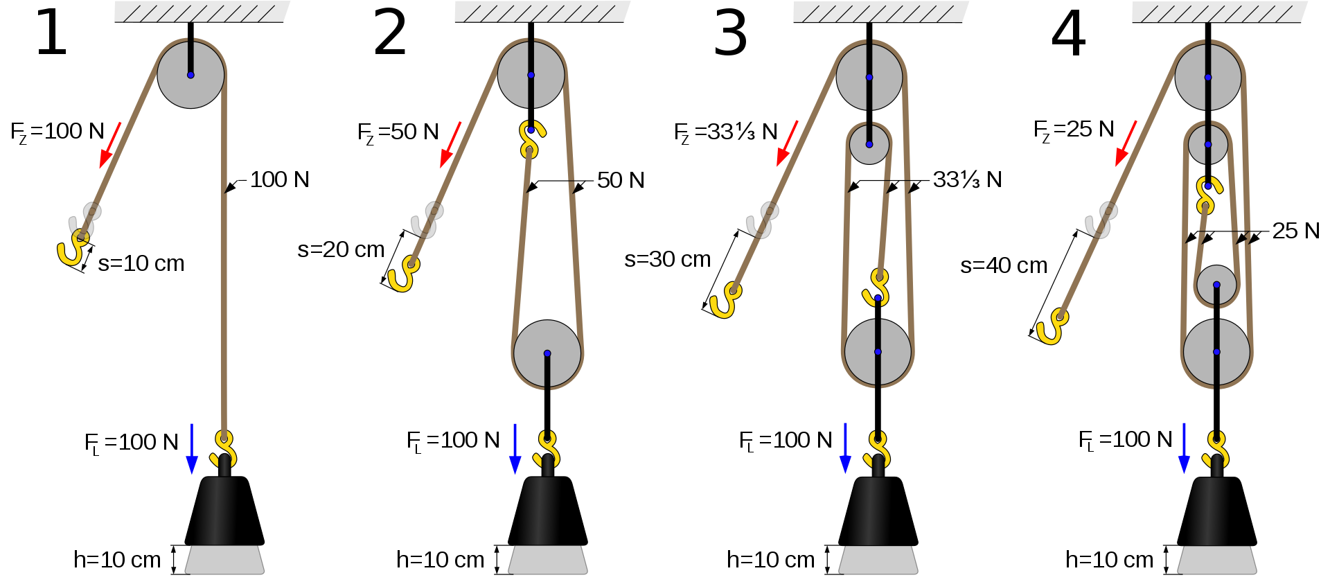

Ärligt stulen från nätet...
Se illustration 1 till vänster.
100N blå pil nedåt och 100N röd pil nedåt (nu är den ritad snett, men tänk den lodrät nedåt) Då borde det bli 200N uppåtriktad kraft i blocket/mastfästet.
Det bör motsvara att någon på däck drar upp en person.
Led linan genom blocket och tillbaka till tyngden. Båda linor fäst i tyngden som "väger" 100 N. Då bör det vara 50N i vardera linan nedåtriktad och 100N uppåt i blocket/mastfästet. Det bör motsvara att man lyfter/drar sig själv uppåt.
(Ja bortsett från att kraften från en vuxen person bör vara ca 10 ggr mer än 100N, give or take... 😁)

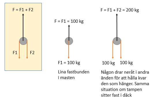

Kanske en figur kan förklara begripligt? Först en observation, för att inte blocket ska börja röra sig så måste summan av alla krafter som påverkar det vara noll. Ok?
Detta visas i den vänstra gula figuren där lyftkraften i blocket måste vara summan av alla krafter som drar neråt.
Så svaren på dina frågor:
1. Linan knyts fast i blocket, se figuren i mitten. Lyftkraft blir 100 kg eftersom blocket måste hålla emot lika mycket som gubben väger. Det finns bara en kraft neråt, F1 är 100kg, F2 saknas.
2. Beror på vad du menar, håller personen i båda tampändarna själv så delar dom lika på hans last, dvs F1= 50kg och F2 = 50 kg. Blockets lyftkraft blir alltså 50+50=100kg. Dvs samma som om han bundit fast linan i blocket.
3. Någon hissar upp den andre: figuren till höger. Båda drar med 100kg, total lyftkraft som krävs av blocket är F1+F2 = 200 kg. Blocket måste ju hålla emot båda som drar. Har man fäst andra änden i en avlastare nere i däck, blir det samma sak som när en person håller emot i andra änden - avlastaren måste ju också dra med 100kg för att gubben inte ska ramla ner.
4. Om någon väger mer så händer inte mer än att 100-kg gubben lyfts uppåt. Skulle du väga den tyngre samtidigt som han drar skulle du se att han bara väger 25 kg. Han lyfts ju av den andra gubben med 100 kg och kommer aldrig att lämna marken. Alltså samma situation som #3.

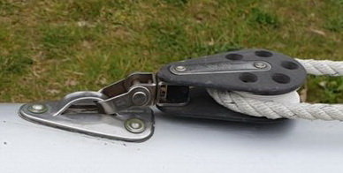

Kan öglan i masten användas för att fästa ett nytt block och med hjälp av vinsch hissa upp en person. Dvs håller öglan för den kraft som anbringas?
Personen blir i detta fallet jag, och jag väger 78 kg, naken. Jag kommer ha kläder och skor på mig så vi säger 80 kg. Och för enkelhetens skull avrundar vi till 100 kg. Jag kommer göra vad jag kan för att hjälpa till uppåt och därmed minska lasten på blocket.
Öglan jag visade sitter strax ovanför spridarna ungefär på en höjd av 7 m ovan däck och skulle ta mig fullt hissad lägligt till en position lagom högt att kroka i eller ur babystaget.

Beslaget verkar sitta väl fast (popnitarna ser inte ut att ha varit överbelastade) men kolla noga så att infästningen inte verkar ha glapp. Är det glapp eller andra skador så ska du inte hissa dig i det (vi ser ju bara ena sidan men den ser rätt OK ut).
Blocket härstammar från ett annat årtusende och bör, som du anger, bytas ut. Bartonblock har f.ö. inte värstingsklassning för styrka. Jag har deformerat sådana block vid överbelasning. Svirveln är t.ex. en svag punkt. När du byter schackel så välj inte största modellen för då kan du få olyckliga brytningar i mastfästet.
Repet är sannolikt samtida med blocket (det var några år sedan som det användes slagen lina till löpande rigg) och har nog mist rätt mycket av sin ursprungliga styrka, som nog inte var alltför stor redan från början. Om fästet sitter en bit under babystagets infästning så är det nog dimensionerat som spinnakerbomlift och för det har det inte behövts mycket styrka i block o lina.
Med besiktning av fästet, nytt block o ny lina samt säkring i fallet (som såklart även det bör kollas för sin hållfasthet) så hade jag vågat åka upp...
Fästet sitter ovanför babystaget och sitter ordentligt fast, inget glapp, känns gediget.
Block och lina aldrig använt av mig, lägger ingen last i öglan utan att byta både block och lina.

Svirveln ja. Diameter på den lilla bulten är väl 3 mm.
Typ livet på en pinne.
Men köp en lott innan du ger dig iväg uppåt. Du kanske har flyt.
Det låter inget vidare det där stackare. Tack för informationen, i all välmening förstår jag.
Jag har inga som helst planer på att gå upp i masten med befintligt block och schackel (svirveln inräknad) vilket även framgick av mitt första inlägg i tråden. Det var bygeln som var spörsmålet.
