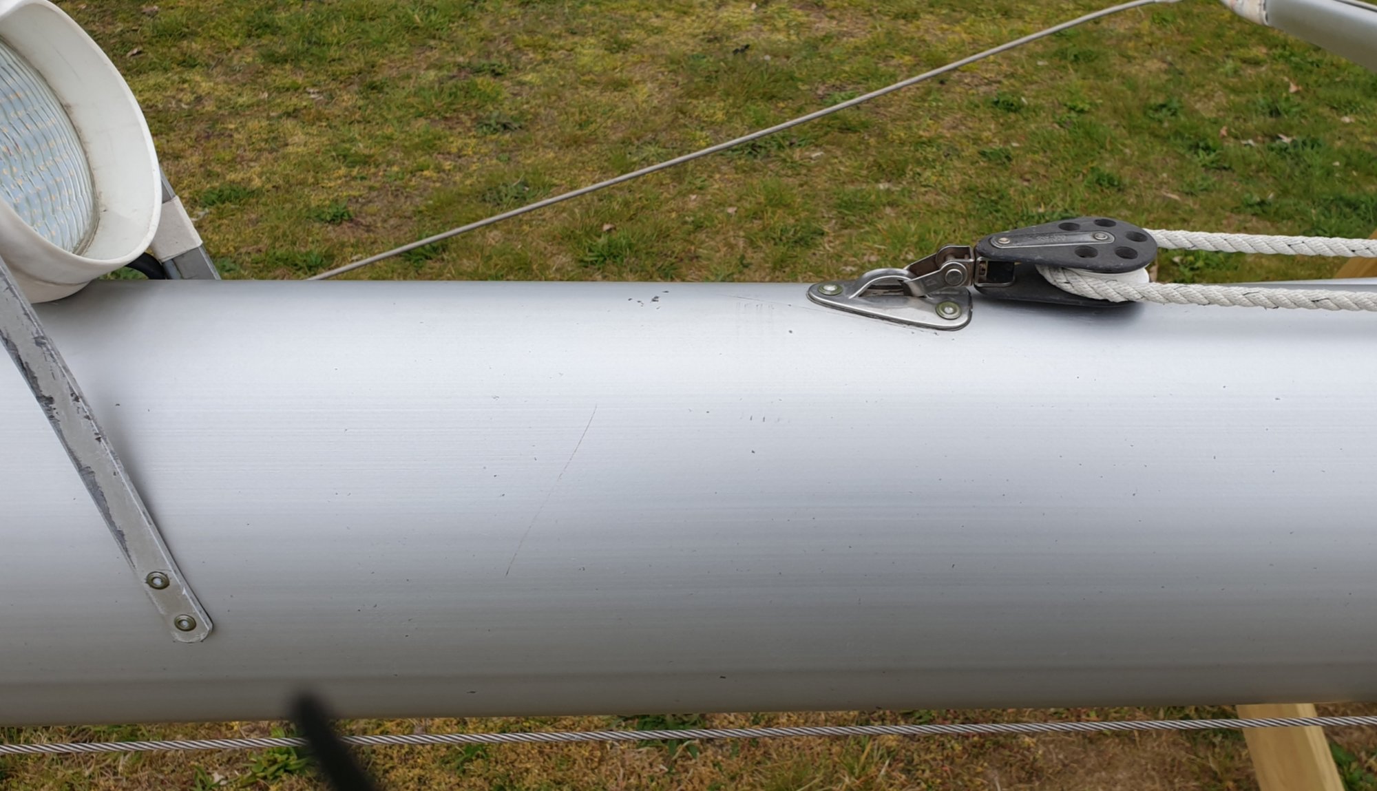

Martin76 37 Postad 20 Maj , 2019 Hur mycket tål en bygel enligt bild? Vågar man hissa upp sig själv i en stol? (Block och schackel kommer bytas). Dela detta inlägg Länk till inlägg Dela på andra webbplatser
per_62 228 Postad 20 Maj , 2019 Borde gå bra, brottlasten torde vara minst några hundra kg. Men oavsett hur man hissas upp i en mast så håll ett stadigt tag om masten med armar och ben om något skulle gå galet. Dela detta inlägg Länk till inlägg Dela på andra webbplatser

Martin76 37 Postad 20 Maj , 2019 (redigerade) Nej, det blir inte dubbla vikten i öglan, möjligen hälften så tungt för den som ska vinscha upp mig. Det låter i alla fall som jag vågar prova (självklart med säkering, det skulle jag haft ändå, nån kan ju tappa greppet om linan i andra änden). 🙂 Tack för input. Redigerad 20 Maj , 2019 av Martin76 Dela detta inlägg Länk till inlägg Dela på andra webbplatser

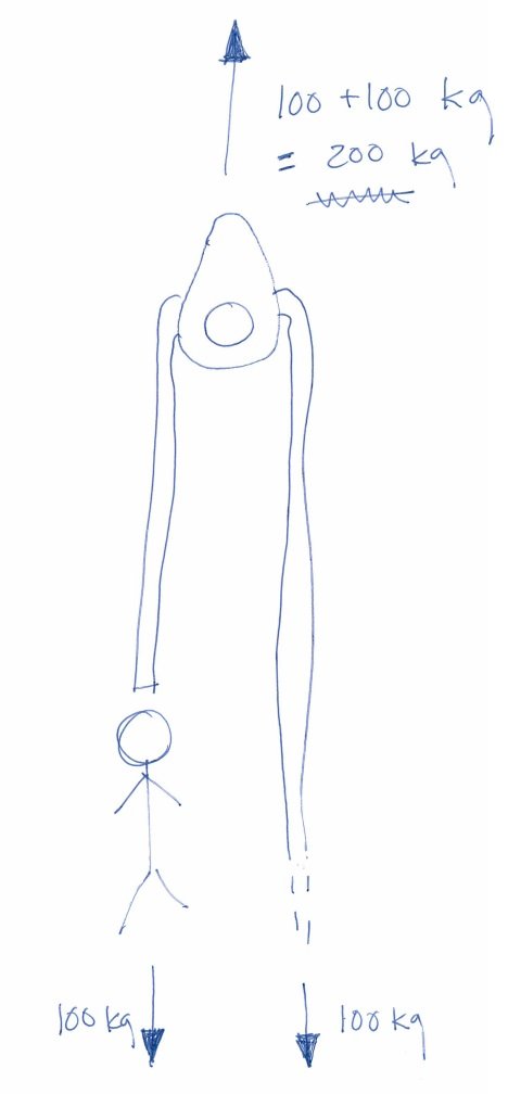

Peter_K 4 386 Postad 21 Maj , 2019 Så här blir det. Dela detta inlägg Länk till inlägg Dela på andra webbplatser
bhemac 2 860 Postad 21 Maj , 2019 En del skulle nog behöva göra lite test med snören och block. -- Enklaste sättet att hissa någon i masten är att använda ankarspelet, därför ska det alltid ha en nockskiva. Dela detta inlägg Länk till inlägg Dela på andra webbplatser
Martin76 37 Postad 21 Maj , 2019 12 minuter sedan skrev Peter_K: Så här blir det. Yes, helt riktigt. 👍 Dela detta inlägg Länk till inlägg Dela på andra webbplatser
bhemac 2 860 Postad 21 Maj , 2019 Och om personen som ska upp själv drar i den "lediga" ändan? Dela detta inlägg Länk till inlägg Dela på andra webbplatser
