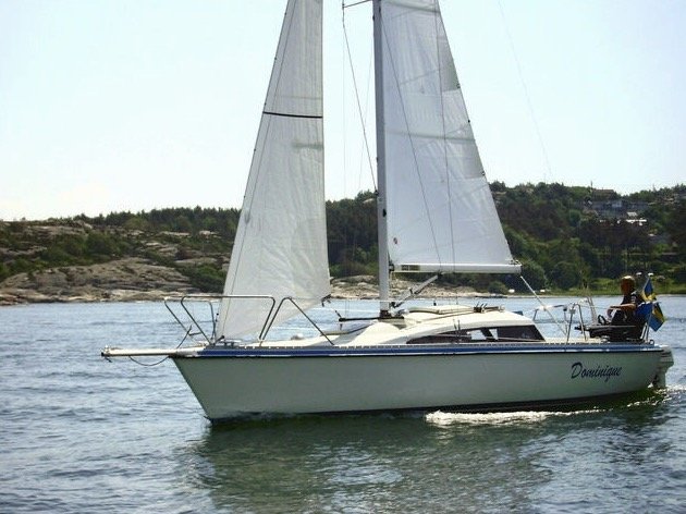

Så här ser Raol:s båt ut för det är min gamla. Bak satt det tidigare ett ankarspel med lintrumma och en nedfällbar arm för linan. Fram satt det ett hembyggt gennakerpeke infällt i stäven.
