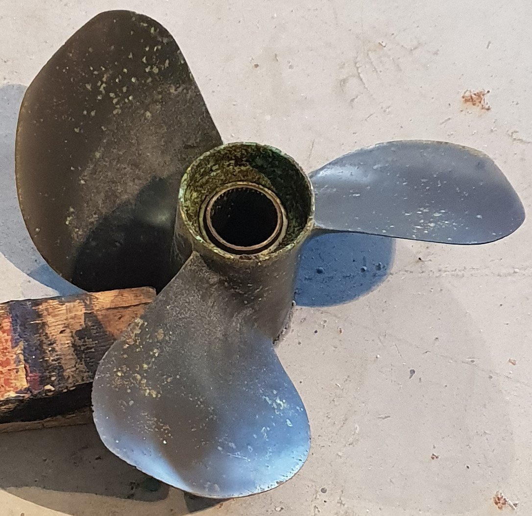

Tyvärr tar ju Volvo Penta inte något ansvar för Nibral propellrarna... Här en närmare bild på skadorna.

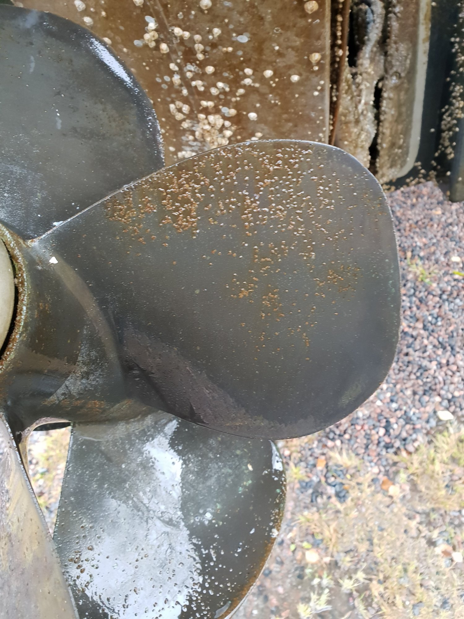

Såhär såg proppellrarna ut ännu i mitten av Juli... då båten var uppe för att lagret mellan motorn och drevet gett upp och skadat lite delar... Drevet bort, motorn lyftes ut och ett 1000 kronors lager + allt som skadats (bl.a. "tratten" 18 000 kr) byttes ut. En veckas avbrått på semestern... Orsaken var kanske att drevet gått hett då vi körde över två timmar i sträck med marschfart... 3000 varv, 30 knop, 1,5 l/Nm. Alltså helt normalt bruk som jag gjort i över 30 år utan problem.
Därför söker jag en drevdusch till DPH-drevet.
Redigerad av MinorOffshore

För mig ser det ut som kopparoxid som fällts ut. Börja med att kontrollera att propellerns gummibussning inte elektriskt ledande. Skölj propellern med färskvatten och mät med ett universalinstrument mellan ett blad och själva navet (med splines). Motståndet skall vara mer än 100kohm.
Hur ser drevets offeranoder ut? Vilken sort har Du? Zink eller Aluminium? För bräckt vatten används ofta anoder av aluminium beroende på hur sött vattnet är. var används/ligger båten mest?
Det ser inte ut som kavitation utsn korrosion. Som redan föreslagits kolla så du inte har kontakt mellan propeller och axel för då blir propellern en finfin offeranod..
ett vanligt dph fel är att propellerkonan som monteras längst ut på propelleraxeln dras lite snett och då kommer i kontakt med bakre propellern. Det måste vara en luftspalt mellan! Penta har senare år släppt nya konor i komposit.
gällande drevdush så ska det inte behövas. Jag har själv två dph drev med g8 propellrar som går tungt (windy 37 grand mistral på 7 ton) och vi kör regelbundet på 2700-3000 rpm utan bekymmer långa sträckor. Låter som något annat är galet i drevet om det går varmt. Är propelleraxeln rak? Drevet grundstött?

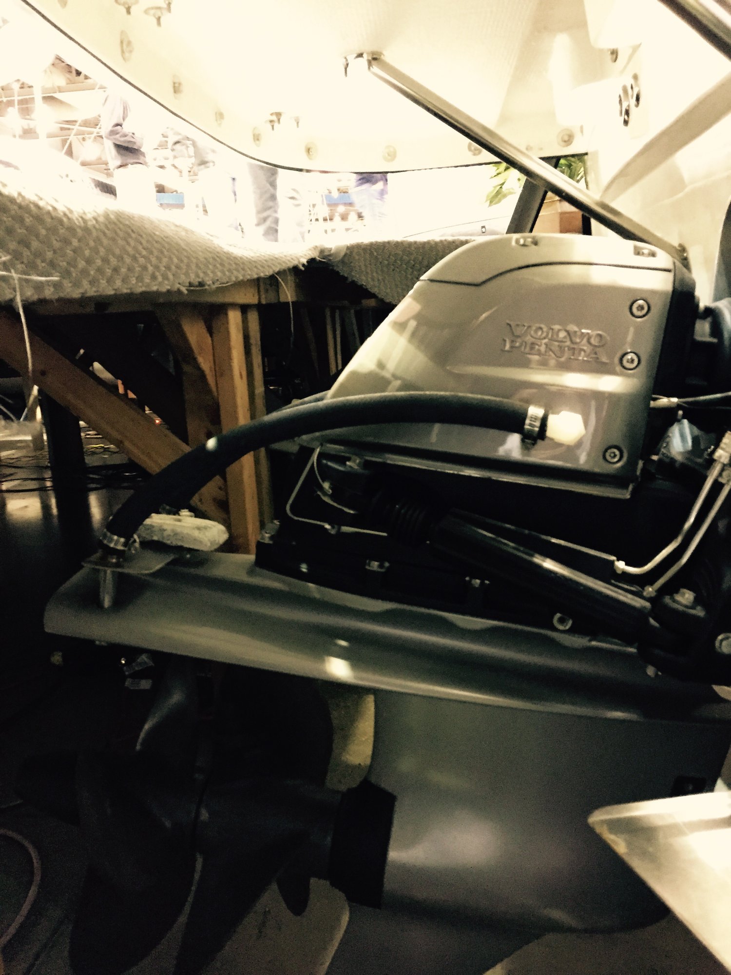

På Mercruiser är det helt normalt med motordusch och bifogat en bild på ett DPH med motordusch från USA.
Besviken VP kund
