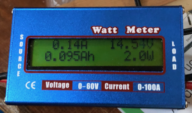

bhemac 2 859 Postad 14 Oktober , 2018 Lite uppdatering: Båtens Net1 router är, åtminstone för tillfället, ersatt med en Huawei-E8372h. Strömmatningen har fått en energimätare och en 12V->USB DC/DC omvandlare med dubbla utgångar som matar både NETATMO och Huawei. Strömförbrukningen ligger på 2,0W, lite mer än jag trott. Men sen kom jag på att fördelaren jag använt har en inbyggd belysning som förbrukar 1,6W! Så den verkliga förbrukningen ligger alltså på 0,4W. Nu ska det få gå några dagar så jag kan se ett medelvärde. Om nu 0,4W håller så blir det 9,6Wh/dygn eller 0,8Ah/dygn. En 25W solpanel ger som sämst (december) i snitt 10Wh/dygn. Det här ska inte vara något problem att strömförsörja under vintern. Datamängden har jag inte kollat än men den verkar vara väldigt liten. Mina SONOFF brytare är också inkopplade, en för avfuktaren och en för värmefläkten, verkar fungera bra. En bra detalj är att kommunikationen är tvåvägs, jag kan se att brytaren har slagit till eller ifrån. Och allt sköts från telefonen.... Dela detta inlägg Länk till inlägg Dela på andra webbplatser
Lintott 2 036 Postad 14 Oktober , 2018 1 timme sedan skrev bhemac: Lite uppdatering: Båtens Net1 router är, åtminstone för tillfället, ersatt med en Huawei-E8372h. Strömmatningen har fått en energimätare och en 12V->USB DC/DC omvandlare med dubbla utgångar som matar både NETATMO och Huawei. Strömförbrukningen ligger på 2,0W, lite mer än jag trott. Men sen kom jag på att fördelaren jag använt har en inbyggd belysning som förbrukar 1,6W! Så den verkliga förbrukningen ligger alltså på 0,4W. Nu ska det få gå några dagar så jag kan se ett medelvärde. - - - - Jag har en sådan här som är perfekt att mäta på USB-prylar med Jag ska ta med min Huawei hem från båten så återkommer jag med svar på vad Huaweien ensam förbrukar. När jag började "göra reklam" för Huaweien så hade jag bara grovt vilken skillnad i totalförbrukning jag hade i båten när den satt monterad och jag slog på/av den på elcentralen. Dela detta inlägg Länk till inlägg Dela på andra webbplatser
bhemac 2 859 Postad 15 Oktober , 2018 11 timmar sedan skrev Lintott: Jag har en sådan här som är perfekt att mäta på USB-prylar med Jodå, en sådan ligger i lådan med mätgrejor, ja har en viss förmåga att samla på mig mätprylar. Det jag mäter med nu är en kopia på en Turnigy, den senare var upptagen på annat håll. Den har visat sig mäta ganska bra men jag ska senare kolla lite bättre eftersom jag normalt oftast mäter på lite större strömmar typ kylskåp, värmare mm. Men effekten verkar rimlig, batteriet i en iPhoneX är på 10Wh, att bara sända delar av en sekund med några minuters mellanrum blir inte mycket. Huaweien kommer jag också att testa med en "powerbank", den jag har borde räcka uppåt 3-4 dygn. Intressant, då kan man alltså ha det i en burk som hissas i masten vid behov. Eller sommartid hålla igång den med en 5W solpanel. 1 Dela detta inlägg Länk till inlägg Dela på andra webbplatser

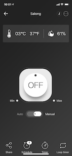

bhemac 2 859 Postad 29 Januari , 2019 Nu har jag kört mina Sonoff brytare ett tag. Hittills har det fungerat oklanderligt, inte en miss. Eftersom kommunen mer än dubblerat kostnaden för min vinterplats så ser jag mig berättigad till att vara frikostig med den ström de tillhandahåller. Tydligen tycker gubbarna som sköter om hamnen att det var en stor och onödig höjning så de anser sig inte ha tid att dra ur elanslutningar som några båtar har. Alltså, vi har ström 24/7. Detta är utmärkt för då kan jag utvärdera mina Sonoff brytare. Nu har jag: En TH10 brytare med fukt och temp sensor till en 1Kw värmefläkt. En TH10 med temp sensor till en 450W oljekamin i den aktar delen av salongen. En TH10 med temp/fukt sensor och ett 400W element i akterhytten. En S26 brytare för vägguttag till avfuktaren. En S26 brytare till mina laddare. En POW R2, huvudbrytare och elmätare. Lite grejer hemma också, väggbrytare, styrning av motorvärmare mm. TH10 brytarna kan ha en enkel temp sensor eller en fukt/temp sensor. Temperaturen är inställd på 3°C. Ingen reglering av luftfuktigheten men jag ser närsomhelst tel/fukt i appen. På helgen har jag satt timerdelen till att öka till 15°C för att kunna greja lite. Förut ökade jag tempen till 8°C några timmar dagtid och samtidigt körde jag igång avfuktaren via sin S26 brytare. Men det visade sig att om jag bara håller 3°C så stiger aldrig luftfuktigheten över 60% dvs ingen risk för mögel eller rost. Om jag manuellt slår på värmen, antingen via appen eller knappen på brytaren så går värmefläkten för fullt i 3 tim, temp regleras av fläkten själv och när värmen slås av så går avfuktaren i 2 tim för att ta hand om fukten jag lyckats tillföra. Laddarna går 1 tim varje kväll eller 3tim om jag startar manuellt. Min POW R2 huvudbrytare befinner sig fn hemma för inbyggnad i min 230V elcentral. Men, tidigare mätning visar på en förbrukning på max 10kWh per dygn. Ganska rimligt för att ha ett bra klimat i båten under vintern. På 12V sidan är det min NETAMO väderstation och Net1 router som drar ström, snittförbrukningen ligger på 0,25A eller 6Ah per dygn. Det enda problemet jag har haft är att Net1 routern hängde sig för några dagar sedan och jag fick åka ner och starta om den. Det gick inte att missa, NETATMO skrek som en stucken gris i telefonen. Det gick fö att starta om utanför båten, WiFi delen var fortfarande uppe, jag behövde inte ens kliva ur bilen. Det finns tex en larmmodul, rörelsedekare mm. Tyvärr 433MHz men skulle vara kul att testa. Är fn på väg till mig men rörelsedekaren är restnoterad. Det jag ska klura på är att mitt vanliga larm ska nå mig via WiFi. Dela detta inlägg Länk till inlägg Dela på andra webbplatser
Kane 978 Postad 29 Januari , 2019 Jag har också köpt lite Sonoffbrýtare (för både 230V och 12V) och testat med under vintern efter bhemacs tidigare inlägg. Fantastiskt enkelt och bra gränssnitt. Däremot den tempsensor, DS18B20, jag köpte till den ena lämnar lite att önska. Visar ca 5 grader för låg temperatur och man kan tyvärr inte sätta någon offset. Den andra tempsensorn jag köpte, AM2301 för temp/fukt, är mer noggrann vad det gäller temperaturen. (Fuktighetsmätning har jag dock inte jämfört.) Dela detta inlägg Länk till inlägg Dela på andra webbplatser
bhemac 2 859 Postad 29 Januari , 2019 (redigerade) 3 timmar sedan skrev Kane: efter bhemacs tidigare inlägg Förlåt Visst är det kul grejer och vilka möjligheter! Hoppas det kommer fler saker, det är föredömligt genomtänkt. Har samma erfarenhet av givaren, den rena tempgivaren visar 2-3!C fel, den kombinerade stämmer perfekt med Netatmo så när som på att den visar 3% högre RH vilket kan bero på placeringen, en meters avstånd kan ge skillnad. Redigerad 29 Januari , 2019 av bhemac Dela detta inlägg Länk till inlägg Dela på andra webbplatser
Kane 978 Postad 29 Januari , 2019 1 timme sedan skrev bhemac: Visst är det kul grejer och vilka möjligheter! Absolut. Kan starkt rekommenderas! Dela detta inlägg Länk till inlägg Dela på andra webbplatser
