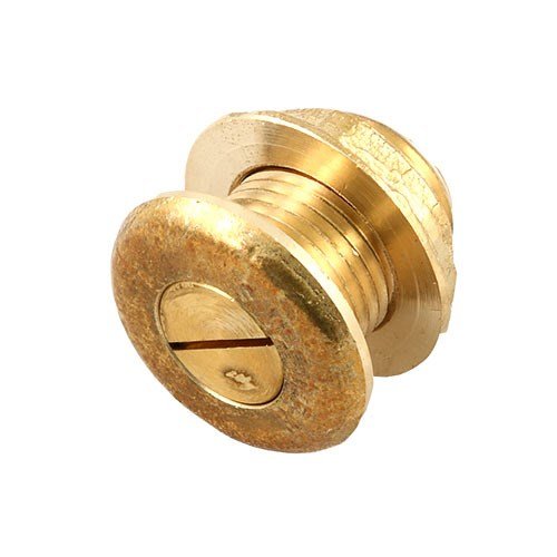

ChristerN 2 698 Postad 15 September , 2018 15 timmar sedan skrev bhemac: Absolut. Men dyvikan är ingen genomföring, det är en nippel som är igenskruvad i båda ändar. Kan aldrig gå läck. ... Fattar inte vad du skriver. Igenskruvad i båda ändar??? De dyvikor jag har sett, inte så många kanske bara uppåt 50 st, är en plugg som skruvas in i en gängad del FRÅN ENA SIDAN. På andra sidan, inuti skrovet, finns det ingenting efter den gängade delen. 1 Dela detta inlägg Länk till inlägg Dela på andra webbplatser
bhemac 2 860 Postad 15 September , 2018 1 timme sedan skrev ChristerN: De dyvikor jag har sett, inte så många kanske bara uppåt 50 st, är en plugg som skruvas in i en gängad del FRÅN ENA SIDAN. På andra sidan, inuti skrovet, finns det ingenting efter den gängade delen. Då köper du fel typ. Den på bilden har en utvändig 1/2" gänga. På den passar en "huv". Finns hos de flesta tillbehörshandlarna. På vissa kan skruven ersättas med en 1/4" propp, enklare att lossa. Alternativet är en vanlig bordgenomföring med en ventil + propp på insidan. Dela detta inlägg Länk till inlägg Dela på andra webbplatser
Baxlaget 244 Postad 15 September , 2018 15 minuter sedan skrev bhemac: Då köper du fel typ. Den på bilden har en utvändig 1/2" gänga. På den passar en "huv". Intressant att försöka skruva av/på "huven" under tanken på 240 liter i aktern på båten. Jo, om man lyfter ur tanken går det naturligtvis ... Dela detta inlägg Länk till inlägg Dela på andra webbplatser
