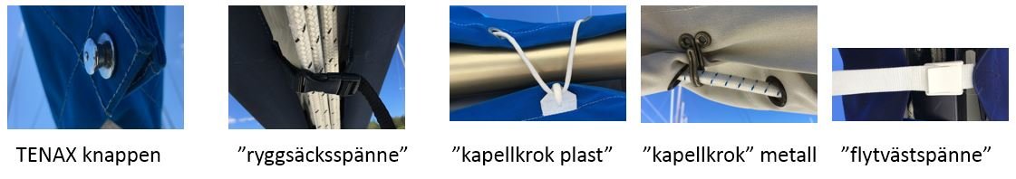

per_62 228 Postad 7 Augusti , 2018 Jag har öljetter och liten tamp vid varje öljett längs med bommens undersida och knyter, inga större problem och både tamp och öljett är enkelt att byta ut. Vid masten även öljetter och korta tampar knutna i öglor där varje ögla kopplas ihop och i sista öljetten en tamp som fästes i masten. Saker ska bara fungera och desto mer komplicerat desto större risk att det går sönder, tex en dragkjedja eller plastkrok som går sönder. Tittade runt i hamnen och hittade även följande: TENAX knappen som håller ihop kapellet ordentligt och fästes snabbt. ”ryggsäcksspännen” fästes snabbt. ”kapellkrok” av både plast och metall kombinerat med öljett samt gummicord, fästes snabbt. ”flytvästspännen” där ett band spännes fast. Dela detta inlägg Länk till inlägg Dela på andra webbplatser
per_62 228 Postad 8 Augusti , 2018 (redigerade) Och här några bilder på några alternativ: Redigerad 8 Augusti , 2018 av per_62 Dela detta inlägg Länk till inlägg Dela på andra webbplatser
AndW 198 Postad 8 Augusti , 2018 Det var väldans ambitiöst. Tack! Dela detta inlägg Länk till inlägg Dela på andra webbplatser
