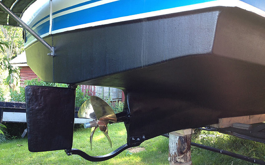

Till saken: Jag har förstått att ca 20% av roderytan skall vara framför roderstocken. Nu finns där inget alls. Rodret skulle behöva förstoras på höjden, men vi har en mycket stenig skärgård, och jag vill inte riskera att tappa rodret, så neråt finns det begränsade möjligheter. Här är båten med roder som det ser ut nu:
idén är att bygga om det som på bilden här nedanför:
Rodret är här förstorat i propellerns riktning en del, det är litet förstorat neråt, och det är också litet förstorat rakt bakåt. Totalt skulle en sån här förstoring ge ca 15 % större roderyta. Rodret skulle få en symmetrisk vingprofil.
Finns det synpunkter?

Däremot ser ytan på rodret förfärligt ut - om jag inte misstolkar bilderna. Detta kan nog inverka en hel del på rodret effektivitet.

Ytan på rodret kommer jag givetvis att fixa till i samma veva, så den blir riktigt slät och fin.

Gör ett par plåtar, hopsatta med skruv och mutter. Sätt fast på rodret och prova. Ännu är det ju badtemperatur.
45 minuter sedan skrev bhemac:
Det var en bra idé!
