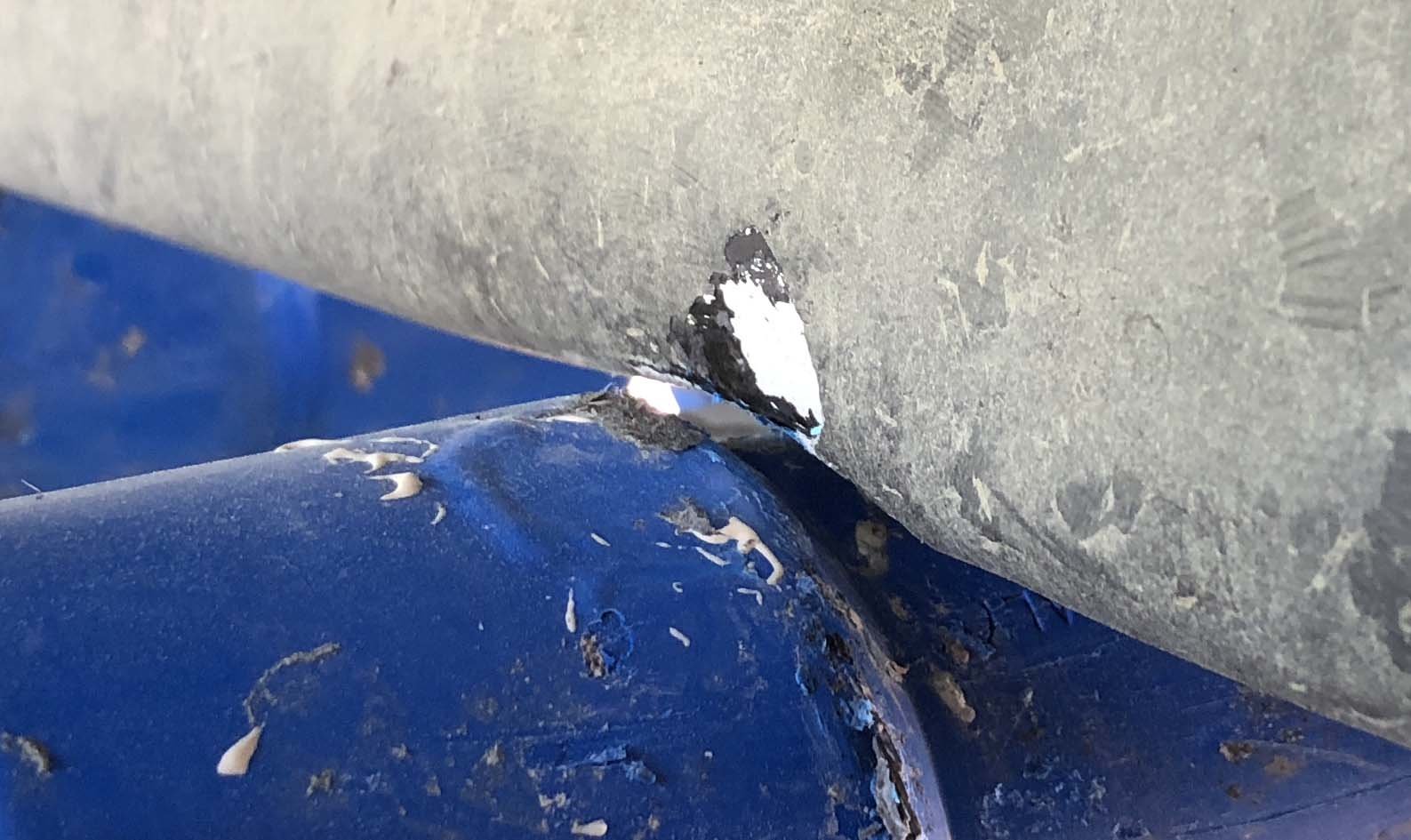

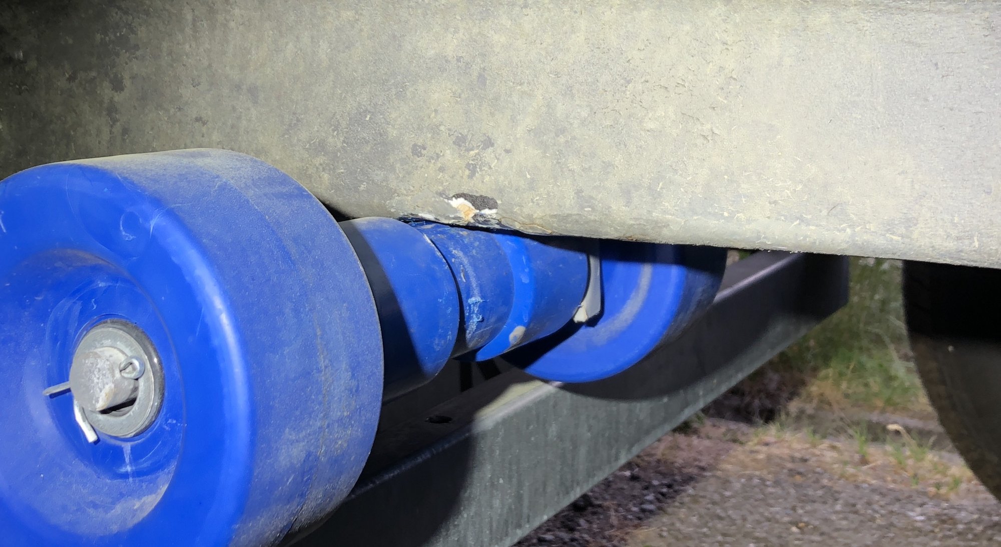

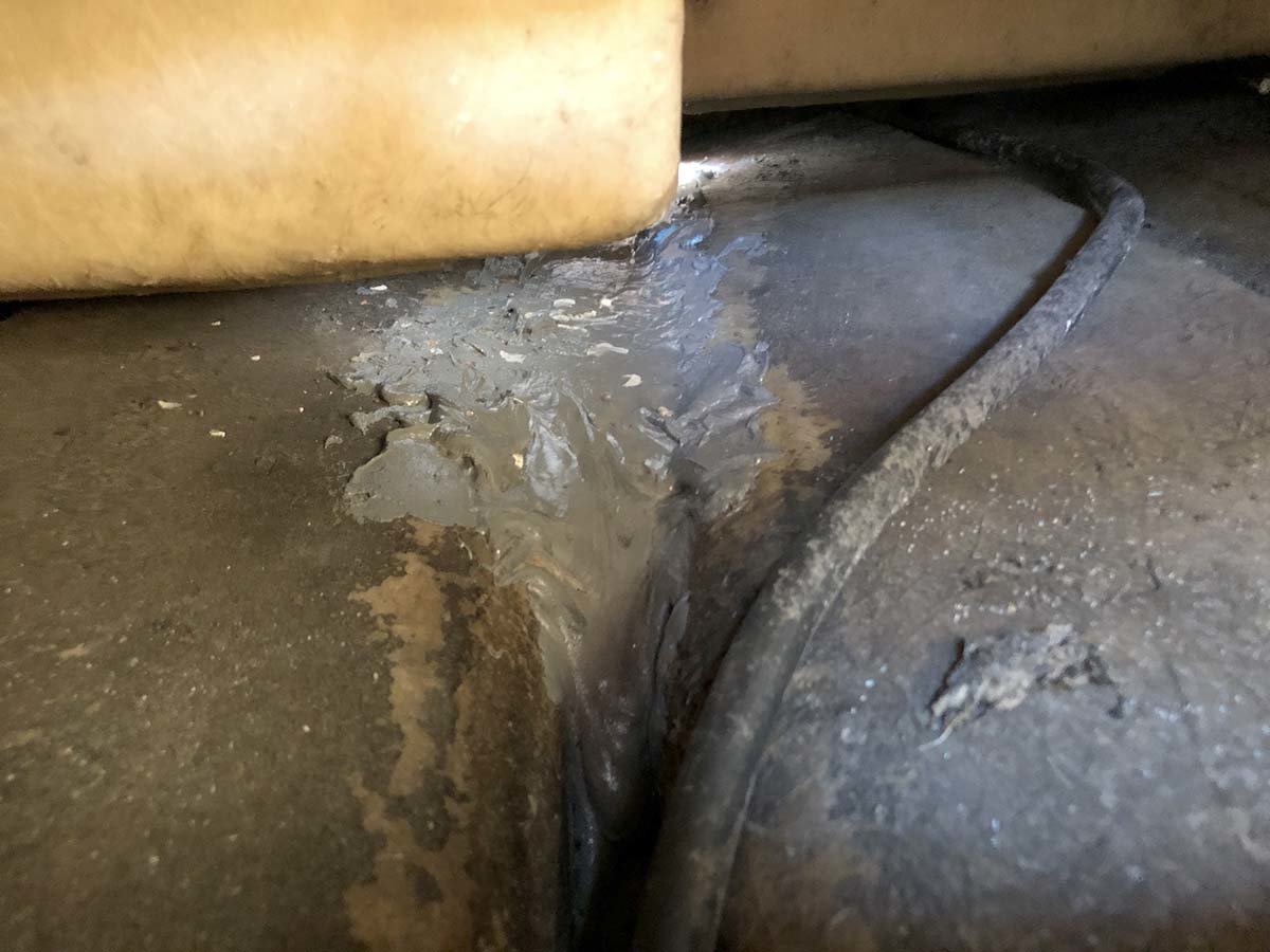

bjornsyse 18 Postad 10 Juni , 2018 Hejsan Köpte min första båt och motorbåt nu i veckan, en 1400kg tung Mamba 720 med akterruff. Riktigt fin, men jag tror jag tabbat mig lite vid transporten på 30-trailer. Körde den från uppsala till Örebro på småvägarna. Det tog en 6 timmar men jag måste ha varit oförsiktig vid något gupp eller hål i vägbanan för nu när jag inspekterade kölen så har den komprimerats och ser ut att ha tagit skada av rullarna på trailern. 1. Vad kan jag behöva göra åt detta? Någon typ av lagning med epoxi eller kan jag bara låta det vara? Jag har ingen erfarenhet av sånt här än. 2. Kan jag förbättra trailern på något sätt för att undvika sånt här i framtiden? Fler rullar? Tacksam för alla insikter! Hälsningar - Björn Dela detta inlägg Länk till inlägg Dela på andra webbplatser
Mackey 4 996 Postad 10 Juni , 2018 Om det var min båt hade jag gjort följande: Jag skulle tagit en morakniv och skurit och petat - med kraft - för att få bort så mycket lös glasfiber och plast som möjligt. Om det inte blev hål in i båten skulle jag spackla igen skadan på enklaste vis med Plastic padding eller liknande för att få båten i sjön så snabbt som möjligt. En riktig reparation skulle jag gjort nästa vår. Om det blev hål in i båten så skulle jag laga med glasfiber och epoxi, men den tiden den sorgen. Kolla om du har hål in i båten först. Jag tror inte att det är så. Den andra frågan är svår att svara på utan att se lite mera av båt och trailer. Mackey Dela detta inlägg Länk till inlägg Dela på andra webbplatser
pseudonym 1 170 Postad 10 Juni , 2018 Jag tror att skadan är större än den ser ut. Man kan se sprickor upp efter inbuktningen, dessa sprickor går ofta längre än de syns. Dessutom så ger intryckningsskadan en vinkel på köllinjen som inte ser glädjande ut. Man får slipa bort en hel del bottenfärg för att se hur långt skadan går innan man bestämmer hur man ska göra reparationen. Men jag tror inte du kan sjösätta den närmaste veckan iallafall. Dela detta inlägg Länk till inlägg Dela på andra webbplatser
Mackey 4 996 Postad 10 Juni , 2018 Kan kanske vara så illa. Kan du se några skador på insidan? Även om skadan är värre än den ser ut har jag svårt att tro att det ska behövas en vecka för att laga det. Vi får se. Kolla hur skadan ser ut både på insidan och utsidan med bottenfärg bort-skrapad/-slipad och återkom med nya bilder. Mackey Dela detta inlägg Länk till inlägg Dela på andra webbplatser

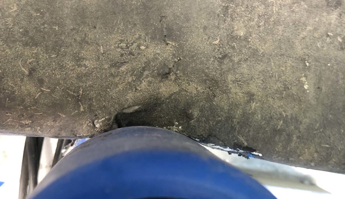

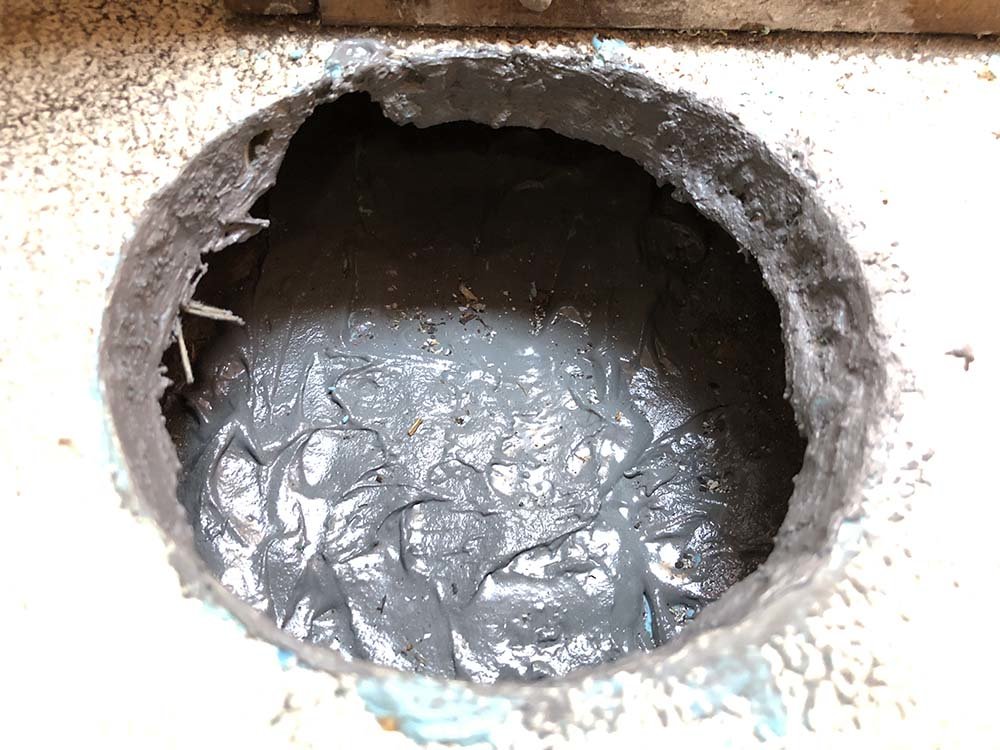

bjornsyse 18 Postad 10 Juni , 2018 Hejsan, tack för snabba bra svar! Här är lite fler närbilder: När jag öppnade inuti så verkar hela kölen fylld med någon plast precis vid det här området, den är därmed rätt solid. Jag ska prata med förra ägaren och se vad han tror, han sa att han hade förstärkt kölen där ganska ordentligt efter någon annan gammal skada. Han kanske har en bra magkänsla för hur det behöver åtgärdas. Dela detta inlägg Länk till inlägg Dela på andra webbplatser

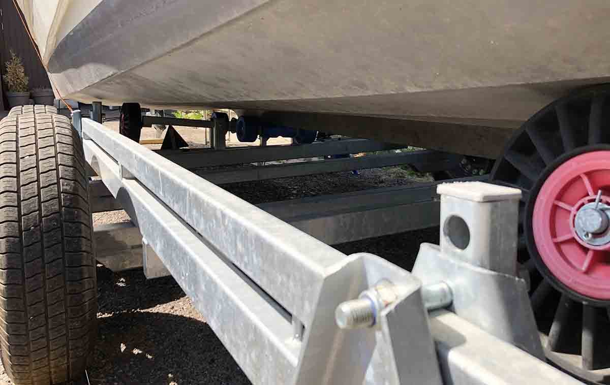

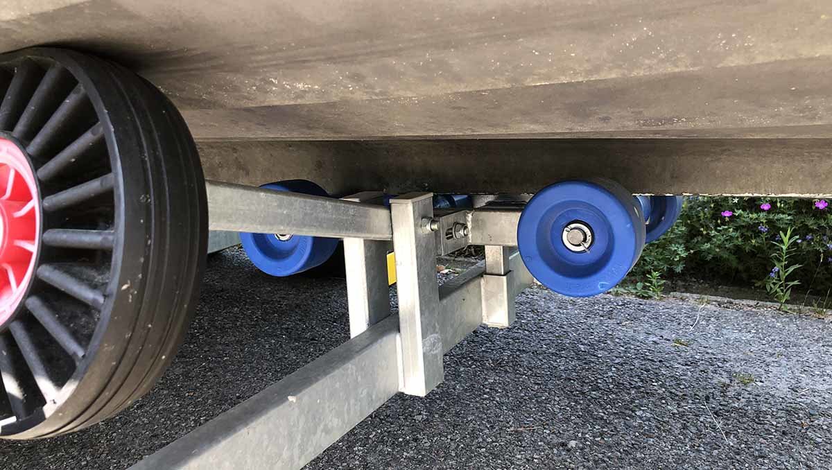

bjornsyse 18 Postad 10 Juni , 2018 När det kommer till trailern ser det ut på det här sättet: Dela detta inlägg Länk till inlägg Dela på andra webbplatser
Gelis 806 Postad 10 Juni , 2018 Gammal skada?? Där tror jag du har problemet. Att det skulle ge sig så där i ett stabilt laminat finner jag som otroligt. Ser ju ut som man hällt i någon sorts massa, kanske epoxy, eller utspädd plasticpadding i kölen för att förstärka som du skriver. Dock så blir det en försvagning vid gammal skada om det inte lamineras upp med glasfibermattor enl konstens alla regler, och sjunker då ihop vid punktbelastning. Dela detta inlägg Länk till inlägg Dela på andra webbplatser
BerraS 46 Postad 10 Juni , 2018 Uaa, det där e väll vad man kallar en ful lagning🙄.. Ser ut att vara en usel lagning. Gör om gör rätt. Slipa ner och kolla omfattningen av skadan. Sedan plasta upp nytt. Dela detta inlägg Länk till inlägg Dela på andra webbplatser

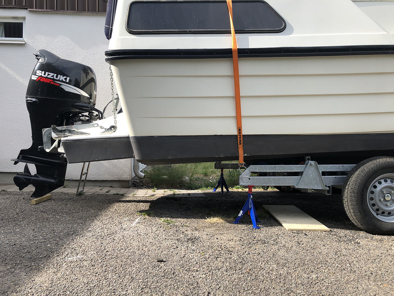

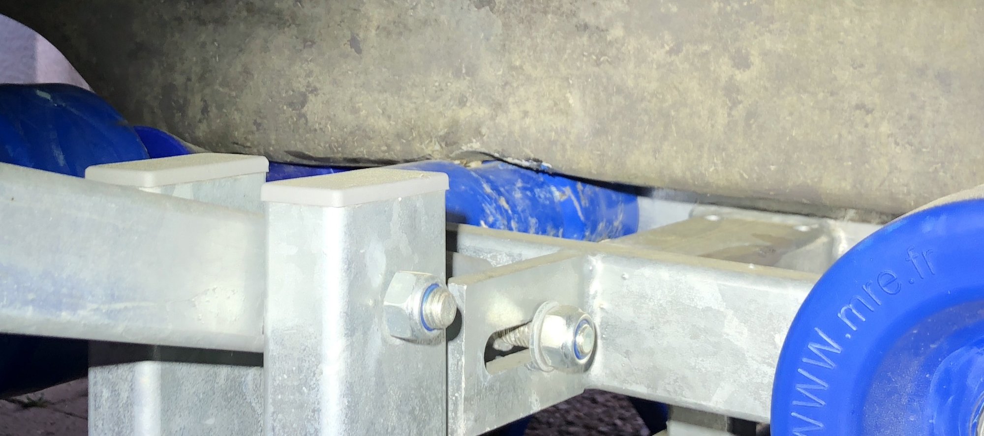

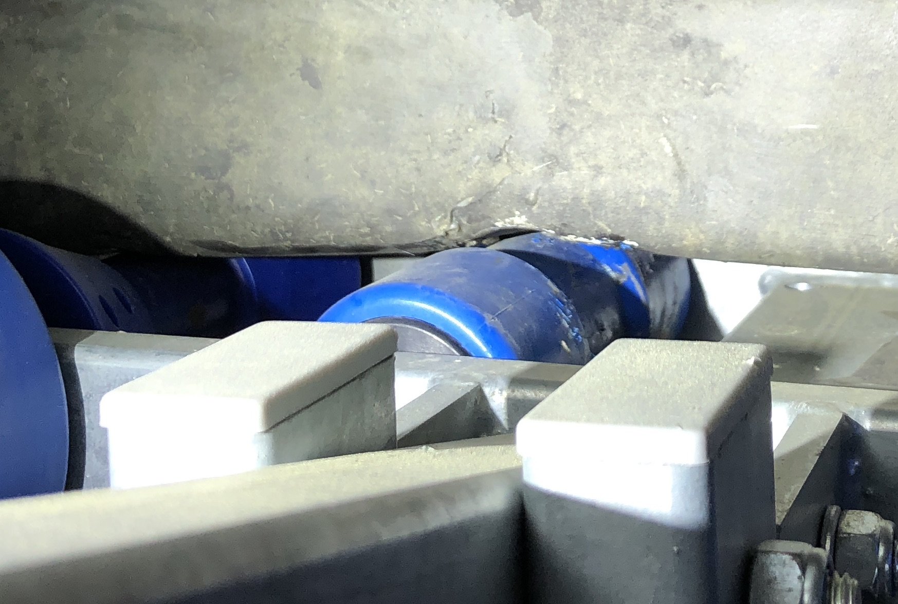

bjornsyse 18 Postad 10 Juni , 2018 Hejsan Pratade med tidigare ägaren och det är mycket riktigt epoxi han fyllt kölen med. Dock har han också förstärkt hela kölen vid bakändan utifrån också, med flera lager nytt glasfiber och polyester. Till sist ett sista lager epoxi och utanpå. Kan ju vara så att släpet är något underdimensionerat eller för kort, så att det blir för mycket punktbelastning där bak. Såhär ligger båten på släpet. Eftersom kölen inte går längre bak, så vet jag inte om det hade hjälpt att ha ett längre släp ändå, hade det det? Tror jag ska försöka få tag i något proffs som får titta på det och eventuellt laga. Om någon har tips på någon i Örebro får ni gärna hojta. Om ni har ett hum om vad det är rimligt att det kostar får ni gärna också gissa. Dela detta inlägg Länk till inlägg Dela på andra webbplatser
pseudonym 1 170 Postad 10 Juni , 2018 Fler rullar hade ju definitivt inte skadat. Sedan är den gamla lagningen ett fuskjobb, man har bara försökt att fylla utan att förstärka vilket säkert har påverkat vid kraftig punktbelastning. Om vinschtornet går att flytta något framåt och några fler rullar slipper du få ett så högt tryck bak på vagnen. Och givetvis en riktig reparation av skadan. Dela detta inlägg Länk till inlägg Dela på andra webbplatser

bjornsyse 18 Postad 10 Juni , 2018 Njea, jag känner mig inte speciellt lurad. Jag och förre ägaren har en bra kontakt och jag har fått ett bra intryck av resten av skicket på båten. Det är ju ändå ett skrov från 1986, så det är klart att nytt är det inte. Vinschtornet går att flytta fram lite, men problemet är att kölen tar slut ungefär där den ligger nu, kanske att det finns 5 cm tillgodo. Så då måste vaggorna flytta med och belastningen ändras kanske inte så mycket, mer balansen på vagnen. Jag får en känsla av att även om jag hade haft ett längre släp och fått plats med en vagga till där bakom så hade det ändå inte funnits någol köl att lägga på där. Dela detta inlägg Länk till inlägg Dela på andra webbplatser
535GT 36 Postad 10 Juni , 2018 Går ju inte att returnera eller kräva ersättning på en köpt begagnad båt, så det är givetvis bara att glömma. Iom att du har noll fjädring på din sjösättningskärra, så är det bara till att köra rejält långsamt. Det känns otroligt långsamt att köra under 30, men det finns liksom inte något att göra. Ger ju inte så mkt att flytta fram båten 5 cm heller och då få kultryck på 200 kg. Enklaste är ju att montera fler rullar, alternativt köra på längsgående stöttor, som är vanligt på amerikanska kärror. Dela detta inlägg Länk till inlägg Dela på andra webbplatser
bjornsyse 18 Postad 10 Juni , 2018 Precis, den är ju helt stum förutom däcktrycket. Inte så konstigt att belastningen blivit för stor. Ska kolla med Tiki imorrn vad jag kan montera. Vad är det för stöttor du menar, har du nån bild? Dela detta inlägg Länk till inlägg Dela på andra webbplatser
pseudonym 1 170 Postad 11 Juni , 2018 7 timmar sedan skrev bjornsyse: Precis, den är ju helt stum förutom däcktrycket. Inte så konstigt att belastningen blivit för stor. Ska kolla med Tiki imorrn vad jag kan montera. Vad är det för stöttor du menar, har du nån bild? 535GT menar nog ”floaton” medar som fördelar ut tyngden på större yta än vad rullar eller hjul kan uppnå. En vanlig trailertyp i USA. Dela detta inlägg Länk till inlägg Dela på andra webbplatser

IngemarE 4 015 Postad 11 Juni , 2018 (redigerade) Jag delar nog (nästan) bhemacs syn på båten. Tror inte det där har uppkommit p.g.a. din ovarsamma körning, utan det är en rejäl tidigare skada som fusklagats med bristande hållfasthet/styvhet i kölen som följd. Har tittat på fotona och försökt se om vinkeländringen kan vara skapad av kameran, men det ser tyvärr inte ut så. Och har du en vinkeländring här är det en rejäl strukturell skada under ytan. Varför har förra ägaren försökt förstärka genom att modifiera båten och "gjuta" i epoxi, i en båt vars konstruktion hållit i 30 år dessförinnan ? Hade skadan lagats på rätt sätt skulle den hållit i 30 år till, även med ovarsam hantering. Du skall ju kunna ställa en sådan här båt enbart på denna punkten och gunga den utan att den knäcks. Och rullen är ju ingalunda speciellt vass/stum och har även den en liten svikt (även mm gör i detta fallet stor skillnad). Nej, jag tror man lagat utsidan kosmetiskt och sedan hävt i epoxi i tron att man gjuter upp hållfasthet och sedan var saken löst. Låt någon sakkunnig titta på det där. Redigerad 11 Juni , 2018 av IngemarE Dela detta inlägg Länk till inlägg Dela på andra webbplatser

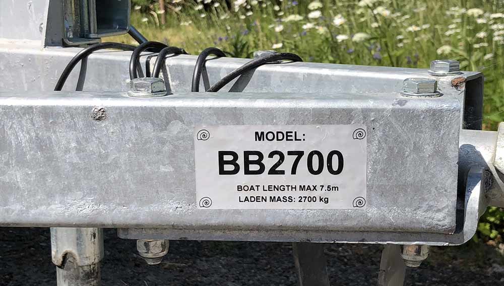

bjornsyse 18 Postad 17 Juni , 2018 Det är många spekulationer såhär långt tycker jag. Fel belastad trailer är möjligt, men för liten, det vet jag inte. Den är ju klassad för 2700kg och båten väger 1400kg. Nu är båten inlämnad på Schelins i Kungsör, och jag får återkomma när dom gjort sin bedömning helt enkelt. Tjänar inte mycket till att spekulara mer innan. Dela detta inlägg Länk till inlägg Dela på andra webbplatser
