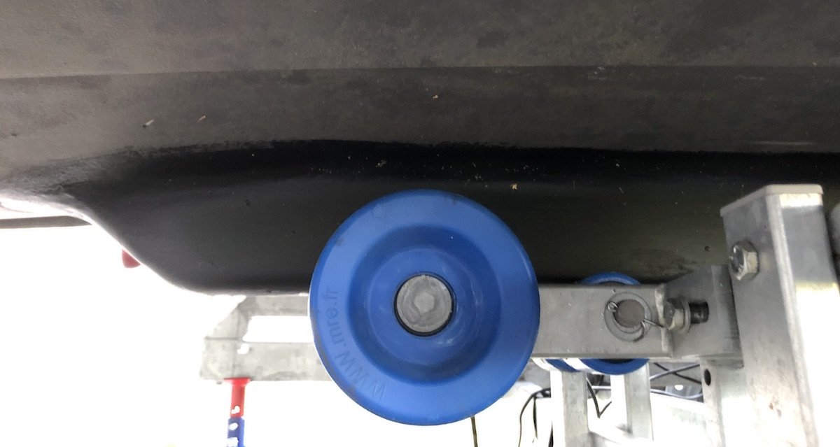

Nu är båten hämtad ifrån varvet, kölskadan åtgärdad och passade på att be varvet montera i en extra vagga också medans dom hade båten avlyft. Lagningen ser mäkta proffsig ut tycker jag, och nu har bättre tryckfördelning med 3 vaggor som har totalt 9 kölrullar på en 7,2 m lång båt. Kostnaden täckte försäkringen, 2500 kr i självrisk.
Vi testade lägga i båten ifrån ramp i lördags och tog en premiärtur. Allt fungerar superbra, och det gick utmärkt att både lägga i och ta upp den med min framhjulsdrivna bil.

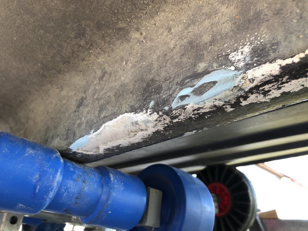

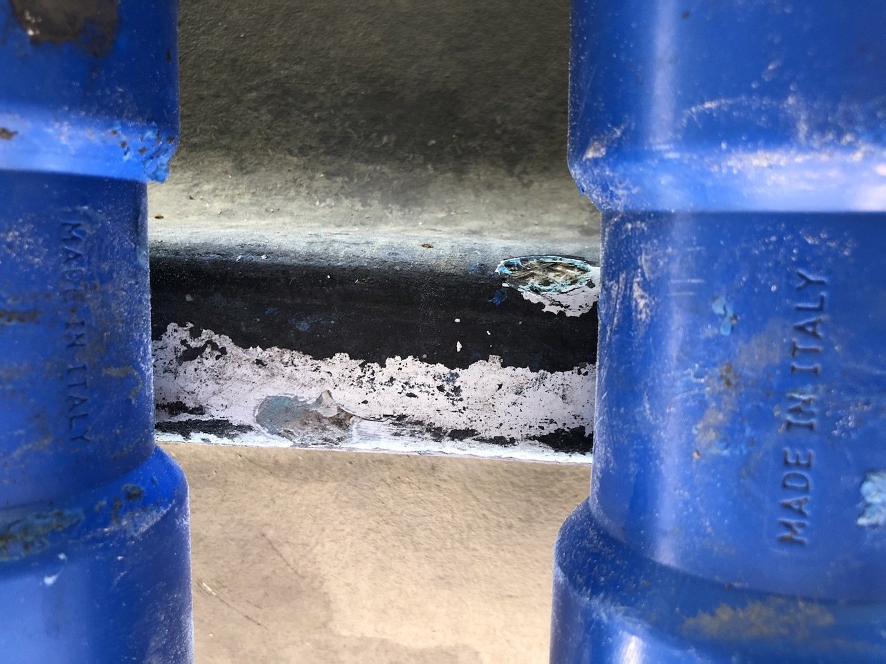

Inspekterade kölen nu efter iläggningen i helgen. En del färg har rykt längs kölen av rullarna antar jag. Det må så vara men på ett ställe hade det lossnat ett chip av det yttersta lagret (epoxi?) och man börjar se glasfibern.
Undra om det är fel dimension på ”spåret” i mina kölrullar så dom nyper på kanterna av kölen eller vad kan vara fel? Dom är i ganska hård plast men det antar jag att dom brukar va?
Vi planerar att gå ut nästa helg hela familjen och vara ute några veckor. Det finns inte riktigt tid för ett varvsbesök till. Finns det något på good-enough-nivå jag kan tillämpa nu i helgen för att hinna komma iväg?

Är det där vid skadereparationen ? För man kan ju skymta alla möjliga lager och färger, och inte minst ser det inte nylagat ut. Glasfibern ser inte ut att vara mättad, den ser lite "torr" och "risig" ut. Fast bilden kan ju luras.
Jag tror inte dina kölrullar orsakat det där för att de skulle vara "fel", här ser det snarast ut som att det funnits en delaminering/dålig vidhäftning mellan det som har lossnat och underliggande. Även en hård kölrulle är otroligt mycket mjukare än det tvåkomponentmaterial (epoxi/GRP) som båten eller reparationen är gjord av.

den här skadan är längre fram midskepps och måste skett nu när vi la i båten förra helgen.
Skadan dom reparerade efter transporten var längst akterut på kölen.
Jag har inte fått dokumentation eller protokoll än men det är nog påväg.
Inte så att båten drog i något annat vasst/hårt, kanske på trailern, när den sjösattes ?  För det där ser inte ut som en skavskada från en rulle utan från något mycket hårdare. Färgskrapet stämmer inte med rullen heller (som dessutom inte lär färga av sig).
Kan det vara en rest av ursprungsskadan, som kanske var längre än just där kölen kollapsat ? Men det är som sagt svårt att säga bara av ett foto. Jag hade nog försökt hitta ledtrådar med färgskrapet som utgångspunkt.
Nej jag har inget minne av att den slagit i något. Undra om inte det blåa är rester av gammal gelcoat eller bottenfärg.

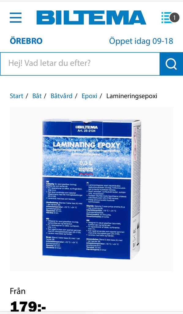

Skulle någon av alla dessa produkter funka? Jag är helt rudis på plast.
https://m.clasohlson.com/se/view/content/search?N=0&Ntk=All&Ntt=Plastic padding&Nty=1&D=Plastic padding&Ntx=mode+matchpartial&Dx=mode+matchpartial&showTabs=true

Har väl ungefär samma inställning som Mackey:
Skulle kanske målat över med lamineringsepoxy.
Nej, nej!
Köp lamineringsepoxy på Biltema.
Mackey
Redigerad av Mackey
Det är väl både overkill och svårjobbat.
Bättre med ren lamineringsepoxi.
Den effekten man vill uppnå är att man får tätat till glasfibertrådarna mot vatteninträngningoch det gör man med lamineringsepoxy.

Nu för tiden kör jag alltid med lamineringsepoxy från Biltema.

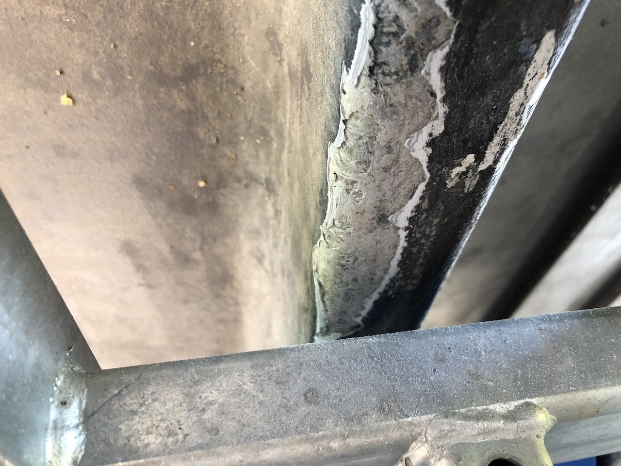

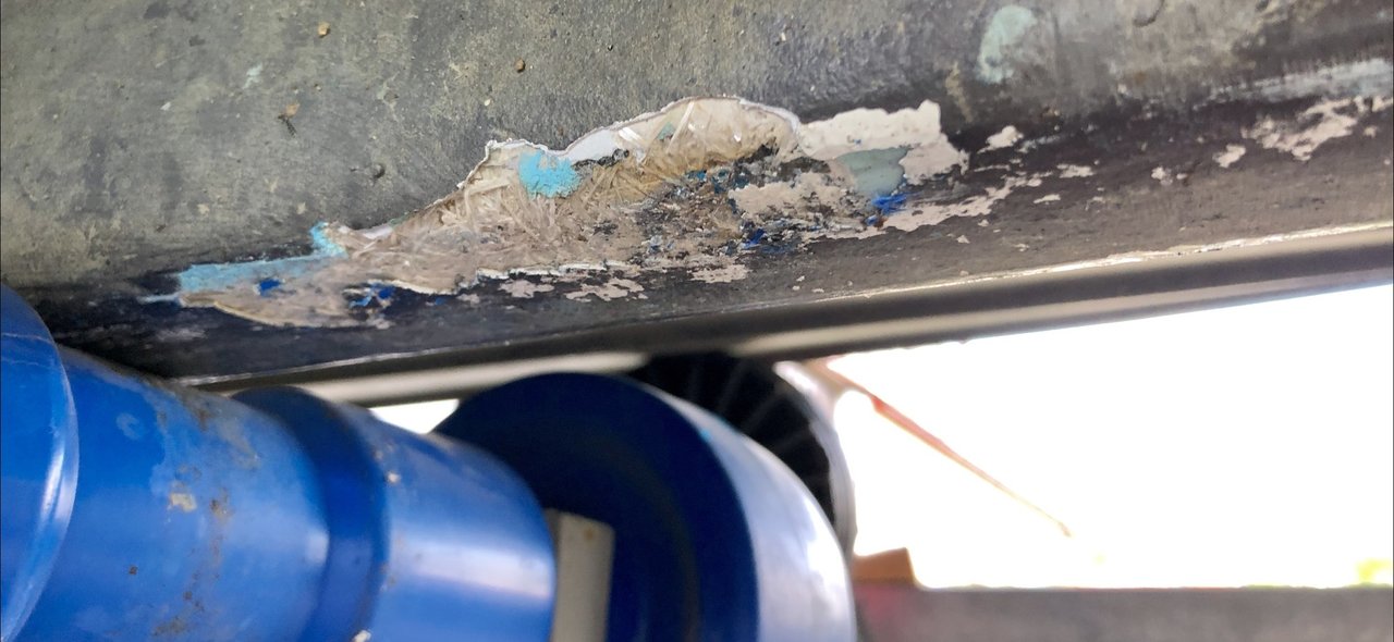

Sådär, nu har jag inspekterat, slipat och lagt på ett lager epoxi. Tack för alla tips, det var enkelt gjort!
Det var inte bara på ett ställe det hade släppt kan jag säga. Får inga direkta idéer kring orsaken till varför det är så. Det där ljusblå däremot ser ut att vara rester ifrån någon gammal lagning/plastic padding eller liknande.
Den sista bilden ser ju ut som om man legat på en sten och gnagt.

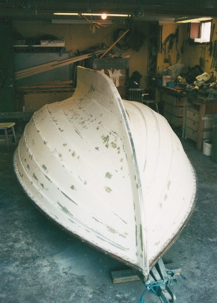

När jag tog upp min Hållöjulle första gången ca år 2000 och tvätade över den med högtrycket, försvann hälfen av färgen som den var målad med.
Säljaren hade tydligen drabbats av den sjukdomen som råder inom bostadsmarkanden. Man hade "stailat" båten. Dvs målat över den, för att den skulle den skulle se fin ut, utan att jöra nåt underarbete.
Slipade ner och spacklade upp samt la på ett par lager epoxygrundfärg, samt monterade en rostfritt plattjärn under kölen. På min båt blev det nog ca 40x4 mm. Nu kan den stå på vilken berghälla som helst eller om  man går på grund, utan att plasten tar nämnvärd skada.
