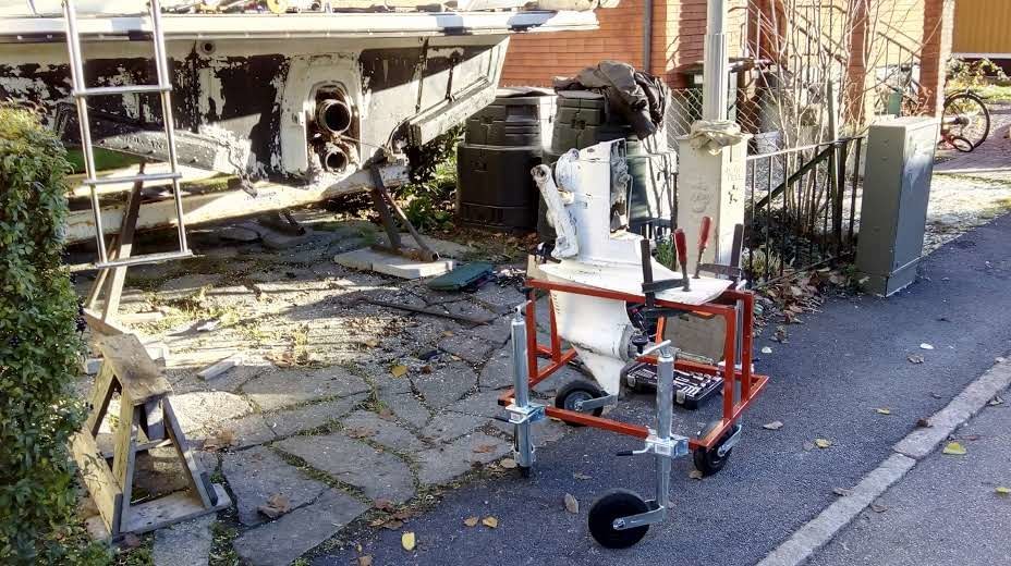

Mikaels_ 19 Postad 8 Juni , 2018 Georg_Ohm - Här är vår vagn, rätt lik andra koncept som redan presenterats i tråden. Denna funkar bra även på ojämnt underlag, men kan exvis lägga en kragpall under den. Hängde senast häromveckan på ett dph drev hos en kompis vars båt står på grovt grus. jag bor i göteborg, PM gärna om du vill låna den och prova. 1 Dela detta inlägg Länk till inlägg Dela på andra webbplatser
Mange249 491 Postad 8 Juni , 2018 1 timme sedan skrev Mikaels_: Georg_Ohm - Här är vår vagn, rätt lik andra koncept som redan presenterats i tråden. Denna funkar bra även på ojämnt underlag, men kan exvis lägga en kragpall under den. Hängde senast häromveckan på ett dph drev hos en kompis vars båt står på grovt grus. jag bor i göteborg, PM gärna om du vill låna den och prova. Det där är precis vad jag menade. Har du ritning eller mått på den? Är ute efter att göra något liknande 1 Dela detta inlägg Länk till inlägg Dela på andra webbplatser
Georg_Ohm 5 130 Postad 8 Juni , 2018 1 timme sedan skrev Mikaels_: 1 timme sedan skrev Mikaels_: Georg_Ohm - Här är vår vagn, rätt lik andra koncept som redan presenterats i tråden. Denna funkar bra även på ojämnt underlag, men kan exvis lägga en kragpall under den. Hängde senast häromveckan på ett dph drev hos en kompis vars båt står på grovt grus. jag bor i göteborg, PM gärna om du vill låna den och prova. Jag bor i samma stad. Lånar/hyr gärna den till hösten. Den ser ju onekligen väldigt stabil ut. Min båt står i trädgården, men det är ett litet uppförslut med gamla norska ojämna skifferplattor precis under akterspegel och drev. Dela detta inlägg Länk till inlägg Dela på andra webbplatser

Georg_Ohm 5 130 Postad 28 April , 2020 Njae, det tror jag inte alls. Motorstativet är ju fixerat i en viss höjd, går inte att lyfta eller sänka. Titta på bilderna högre upp i tråden. De enklaste konstruktionen med fyra släpvagnsstödhjul. Funkade väldigt bra för mig förre hösten och våren, denna uppläggningsäsongen satt drevet kvar på båten. Klart det blev en hel del vevande, marken var ojämn men jag lade en gammal plywoodskiva under hjulen. Monterade och demonterade själv drevet på nån kvart. Dela detta inlägg Länk till inlägg Dela på andra webbplatser
Mange249 491 Postad 28 April , 2020 Jag tror att modellen med stödhjulen som går att justera är det bästa. Det var väl en sån du byggde Georg_Ohm? I brist på tid byggde jag en mycket enkel vagn av en möbelvagn från jula och lite regel. Drevet hänger på vagnen som inte är justerbar. Jag justerar istället höjden med stödhjulet fram på båtvagnen. Det fungerar helt ok med mitt DP-Sm. Fördelen är att totalkostnaden blev ca 300kr. Jag tror att olika drevmodeller är olika känsliga vid montering. Upplever mitt drev som relativt enkelt att jobba med, även om det skulle vara tungt utan vagn. Min variant var tänkt att vara tillfällig, men blev så pass ok att den fått hänga med några år nu:) Dela detta inlägg Länk till inlägg Dela på andra webbplatser
Georg_Ohm 5 130 Postad 28 April , 2020 (redigerade) Jag byggde den inte själv, fick hjälp, en kontakt här på Maringuiden. Första gången jag tog bort drevet använde jag Julas motorcykellyft den funkade bra, möjligen kan en sådan modifieras till drevlyft, men jag använder den till att luta ur och i motorer i och ur gamla volkwagnar, skitbra till det också! Redigerad 28 April , 2020 av Georg_Ohm Dela detta inlägg Länk till inlägg Dela på andra webbplatser
Mange249 491 Postad 28 April , 2020 16 minuter sedan skrev Georg_Ohm: Jag byggde den inte själv, fick hjälp, en kontakt här på Maringuiden. Första gången jag tog bort drevet använde jag Julas motorcykellyft den funkade bra, möjligen kan en sådan modifieras till drevlyft, men jag använder den till att luta ur och i motorer i och ur gamla volkwagnar, skitbra till det också! Ser riktigt bra ut! Jag fäste bitar av liggunderlag där drevet ligger på min variant för att skydda lacken. Din ser ut att vara metall mot metall, kanske går att linda ovandelen med nåt tyg, rem eller dyl? En detalj i det hela och mycket smidigt med en fullt justerbar vagn:) Dela detta inlägg Länk till inlägg Dela på andra webbplatser
