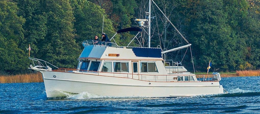

Men en sak som ännu inte diskuterats, som jag värdesätter högt, jag är inte helt ung längre, har väl ännu inga svårigheter att röra mig, även om jag numera ogärna företar mig direkta cirkuskonster.
Sedan finns det barnbarn och hund med ombord.
Vi alla uppskattar att det lätt och säkert att röra sig ombord, både då båten ligger i hamn eller ute till sjöss i sjögång.
Nu är jag återigen inne på de för mig förhatliga US-båtarna som inte är byggda för våra förhållanden, flera av dessa har ett fördäck som inte är avsett för att vistas på, det är välvt, ser halt ut, och saker som på andra båtar är avsedda att hålla sig i, pulpiten (=ett sorts räckverk) ser mer ut att vara en dekoration att snubbla över. Det är så att många av dessa båtarna är avsedda att läggas till med aktern mot bryggan, då kan en någorlunda säker passage ombord ske. Men hur ser det ut i de flesta svenska hamnarna, jo vattnet närmast bryggan är grunt och orent, dvs stenigt och jäkligt, där vill man inte riskera propeller och roder.
Jag har sedan sensommaren 2015 en båt som någon belackare här beskrev som "en pråm med en glasskiosk på"... Det finne en uppsjö sådana på marknaden, kallas vanligtvis för "hyttbåtar", Targa, Nordstar och Sargo/Minor är de vanligaste, dessvärre faller dessa utanför din budget. Nja kanske en gammal Targa 25 kan tangera din budget.
I mitt tycke är en del av dem inte heller direkt världens bästa bobåtar, men undantag finns Nordstar gillar jag och själv fann jag en uddabåt, ett orustbygge, en Triton 29. Denna har breda och nedsänkta däck att röra sig på, hytten alltså "glasskiosken" står inte heller i mitten så sb-däcket är bredare än det på bb-sidan.
Man kan helt problemfritt bära ombord två matkassar när man går från bryggan till båtens peke och ned på fördäck utan att hålla i sig, Men det finns två bra pulpitar i bra höjd att håla sig i om det gungar. Sedan ett stabilt räcke runt hela båten.
Barnbarn rör sig fritt och ledigt ombord utan att ramla i, hunden som väger omkring 30 kg, gör sålunda och älskar att kunna gå runt på däcket och bevaka omgivningen, i den tidigare Nimbusen fick hon hoppa ned genom förluckan, vilket var riskabelt.
Men man köper kanske inte en båt för hundens bästa, men det som gynnade vovven gynnade även resten av besättningen.

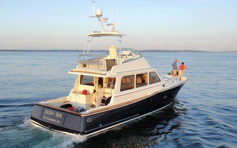

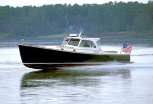

Det är ganska inskränkt att kalla US båtar för skräp,visst byggs det skräp över där men det gör det även här med omnejd.Amerikanska farvatten är i mångt o mycket tuffare än våra och självklart finns produkter som ska fungera där.
Det finns många båtbyggare som bygger mkt bra produkter men tyvärr så är utbudet här hemma skralt.
Kanske inte så intressant för trådskaparen men vill bara reagera på US båtar klassas som skräp.

Någon av dessa som kvalar in för 500.000 kr kravet?
"Kanske inte så intressant för trådskaparen men vill bara reagera på US båtar klassas som skräp.  "
Skrev jag,,,,,
