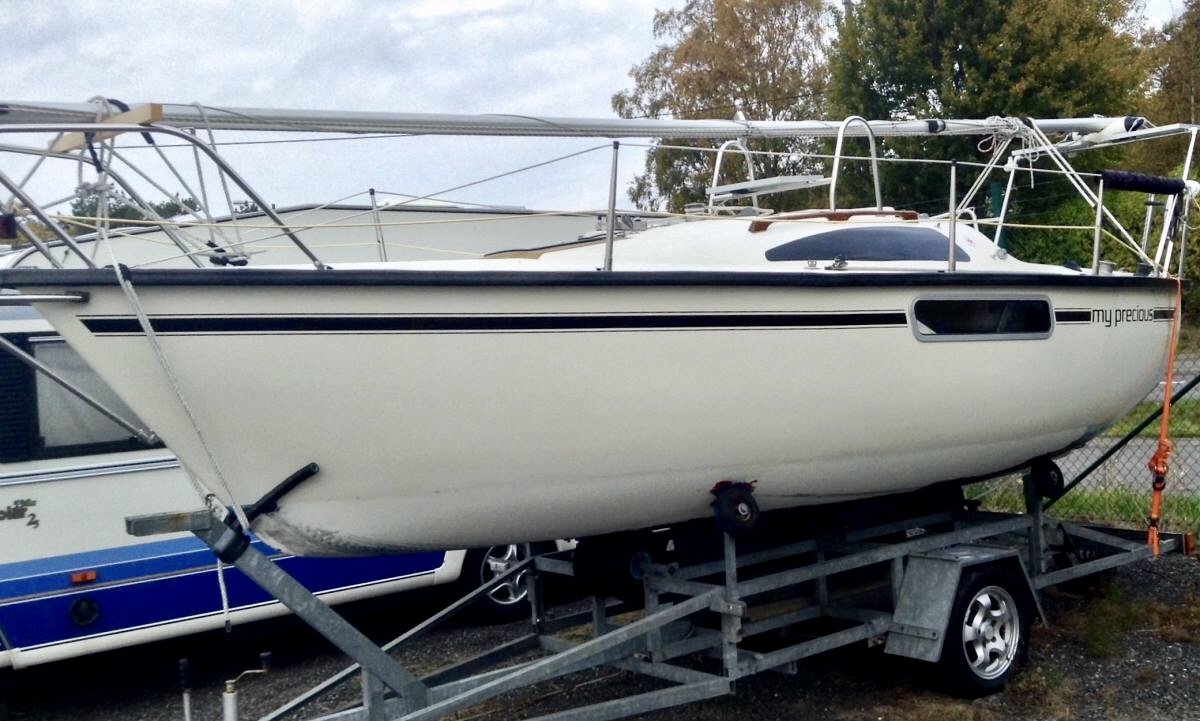

Jag har själv numera en liten trailerbar segelbåt där utrymmena inte är de bästa för stora paneler. Nu har jag 2 på 10w vardera på en targabåge i aktern, en ovanför ruffnedgången och en på fördäcksluckan. Dessa ger tillsammans 45w. Sedan har jag då 2 sådana ihopfällbara jag skrev om, dessa ger i sin tur ytterligare 50w vardera, så,sammanlagt har jag 145w att tillgå. Har heller ingen laddning från den lilla 4 hk utombordaren.
Men tillbaka till din fråga om kontakten så ser jag ingen direkt nackdel att ha en sådan om man inte har permanent monterade paneler då man kan ha direktkoppling via regulatorn och avsäkrat närmast batterierna.
