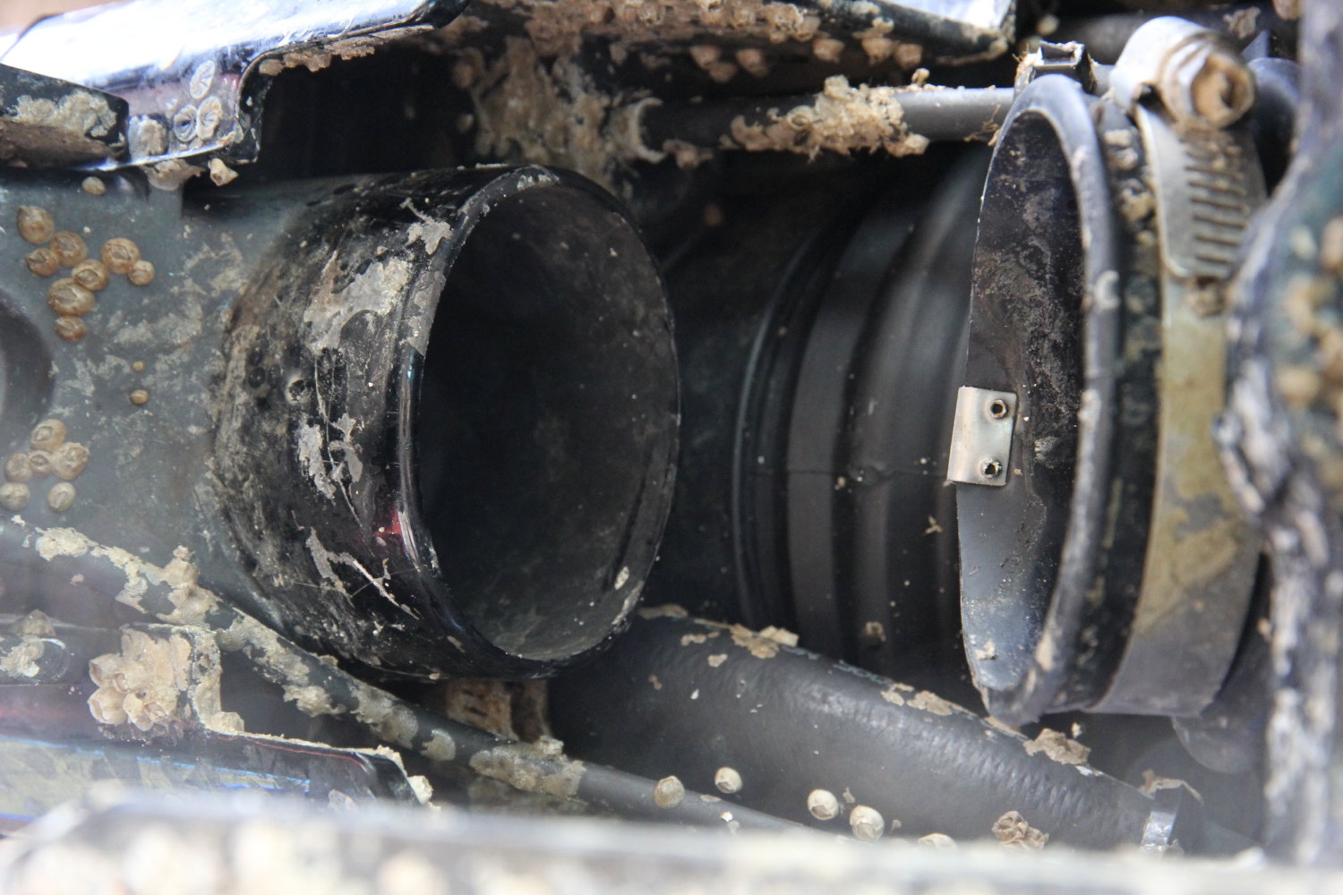

Eld- 556 Postad 19 April , 2018 Plåtbiten med två tänder är bara ett jordbleck som ska skapa elektrisk kontinuitet mellan slangklämman och drevet. Det har ingenting med fastsättningen att göra. Avgasbälgen brukar man för övrigt inte behöva limma. Det ska räcka med slangklämman. Du kan t.o.m. köra utan den bälgen men det kommer låta mer. Slangklämmorna måste varit väldigt dåligt dragna eftersom de lossnat. Angående att reglaget har fastnat: Under förutsättning att han inte varit inne i båten och hittat på något så måste han klantat sig rejält vid återmonteringen av drevet. Jag tycker själv detta är ett ganska okomplicerat (om än pilligt) gds jobb men om du inte vill göra själv så är det ju bara att betala för det. Dela detta inlägg Länk till inlägg Dela på andra webbplatser
jan_af_lisoe 188 Postad 19 April , 2018 Jag borde ha gjort det själv, men kollade youtube filmerna för sent, dvs när det blev sabbat. Det finns en kille där som monterar avgasbälgen utan att demontera drevet med väldigt enkla metoder. Men efter den sk. mekanikers bravader vill jag få dit någon som verkligen kollar även den andra bälgen samt kollar om drevet är verkligen rätt monterad, för det ligger några metalldelar (och plastbit) på marken. Likaså att de kollar de övriga bälgarna. Intressant vad du skriver om löst monterade slangklämmor, den 1a verkstaden bytte också kylvätska och alla klämmor där satt väldigt löst, de drog jag åt själv, men tänkte aldrig att det kunde ha varit samma problem med bälgarna. Intressant det du skriver om plåtblecket, för det finns en film på youtube som hävdar att just detta bleck håller bälgen på plats. Dela detta inlägg Länk till inlägg Dela på andra webbplatser

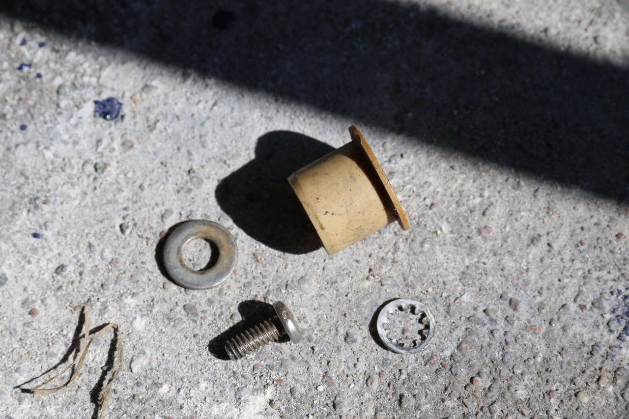

Eld- 556 Postad 19 April , 2018 Kan du ladda upp en bild på delarna du hittade på marken? Dela detta inlägg Länk till inlägg Dela på andra webbplatser
Eld- 556 Postad 19 April , 2018 (redigerade) 6 timmar sedan, jan_af_lisoe säger: Intressant det du skriver om plåtblecket, för det finns en film på youtube som hävdar att just detta bleck håller bälgen på plats. Man ska vara källkritisk även mot självutnämnda experter på tuben... eller på forum... Fast att blecket, som upptar cirka en cm av hela omkretsen på bälgen och som dessutom ser exakt lika ut på både drivknutsbälg och avgasbälg, skulle sitta där för att hålla fast bälgen faller på sin egen orimlighet. www.drevman.se har en bra beskrivning av bälgbyte. Redigerad 19 April , 2018 av Eld- Dela detta inlägg Länk till inlägg Dela på andra webbplatser

jan_af_lisoe 188 Postad 19 April , 2018 2 timmar sedan, Eld- säger: Kan du ladda upp en bild på delarna du hittade på marken? skall fixa under helgen när jag besöker båten Dela detta inlägg Länk till inlägg Dela på andra webbplatser

jan_af_lisoe 188 Postad 22 April , 2018 Här kommer bilden på detaljer som låg under drevet efter "båtmekanikers" besök. Dessutom så verkar att det läcker drevolja ur drevet. Dela detta inlägg Länk till inlägg Dela på andra webbplatser
patrikflink 858 Postad 22 April , 2018 1 timme sedan, jan_af_lisoe säger: Här kommer bilden på detaljer som låg under drevet efter "båtmekanikers" besök. Dessutom så verkar att det läcker drevolja ur drevet. Ser ut som en bussning. Kan inte minnas den från min renovering av Alpha One Gen 2 förra våren. Låsbrickan är nog från jordvajern. Brickan och skruven är från något annat. Kontakta Drevman, han kommer även ut. Utgår från Fruängen i Stockholm. Dela detta inlägg Länk till inlägg Dela på andra webbplatser
jan_af_lisoe 188 Postad 22 April , 2018 Det är helt möjligt att den sk. "båtmekanikern" tappade sina egna grejor, som han hade i två backar. Jag har kontaktat ett varv S om stan, men jättetack för tips om Drevman. Borde ha lyssnat på Era råd i tid. Dela detta inlägg Länk till inlägg Dela på andra webbplatser
Eld- 556 Postad 22 April , 2018 Bussningen hör definitivt till ett trimkolvsfäste för ett Alpha One gen 2. Låsbrickan kan vara från skruven till anoden som sitter under fördelningsblocket. Sedan är det en vanlig skruv och bricka som inte hör ihop. Dela detta inlägg Länk till inlägg Dela på andra webbplatser
Lawner 3 Postad 23 April , 2018 23 timmar sedan, Eld- säger: Bussningen hör definitivt till ett trimkolvsfäste för ett Alpha One gen 2. Stämmer. Sitter totalt 8 stycken sådana. Hoppar ur om man har otur när man sätter i axeln till korvarna. Enkelt att sätta dit bara lossa den svarta plastkoppen samt en låsbricka. Ska sitta en bricka mellan plastbustningen och låsbrickan med. Vart läcker drevet olja? Brukar alltid komma en liten skvätt när man trycker dit drevet då påfyllnings"ventilen" trycks in. Så om det bara är lite oljekladd på höger sida sett bakifrån drevet är det normalt. Om inte packningen mellan drev och bälghus sluter tätt rinner det ut olja tills påfyllningsbehållaren i motorrummet är tom. Kolla ifall det är olja i behållaren i så fall är det nog riktigt. 1 Dela detta inlägg Länk till inlägg Dela på andra webbplatser
