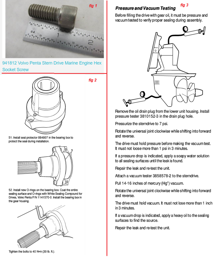

Tror jag hittat reservdelsnummer (nr 30 här) och en bild på insexskruven enligt fig 1. Tyvärr saknas uppgift om gängtyp men du kan väl mäta upp själv som sagt. (Brukar mäta stigningen med skjutmått över typ 10 gängor och sen då dividera resultatet med 10 för bra precision.)
Ur verkstadshandbok* sidan 56 & 58...
Åtdragningsmoment och lite andra montagetips finns i fig 2.
Läckagetest bör tydligen utföras enligt fig 3.
VHB sid 56.
