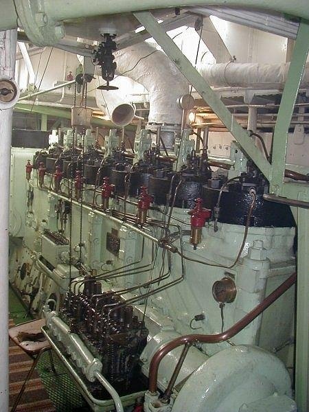

Lasse-L 341 Postad 26 December , 2017 Är med och kör en större motor 750 Hkr som är sjövatten kyld. Viktigt att motortempen inte blir högre än 60 grader. Pga saltavlagringen. Samma borde gälla för ditt varmvatten. http://www.fastlooper.com/video/?id=M_oIDgJ8CVk Dela detta inlägg Länk till inlägg Dela på andra webbplatser
kossor 965 Postad 26 December , 2017 1 timme sedan, Lasse-L säger: Är med och kör en större motor 750 Hkr som är sjövatten kyld. Viktigt att motortempen inte blir högre än 60 grader. Pga saltavlagringen. Samma borde gälla för ditt varmvatten. http://www.fastlooper.com/video/?id=M_oIDgJ8CVk Vilka härliga motorer du omger dig med, lägg gärna in lite bilder på dessa tingestar då ni servar eller går igenom motorerna. Skitkul att kolla in dessa blyklumpar, Kollade in ditt videoinlägg tidigare. Tack Dela detta inlägg Länk till inlägg Dela på andra webbplatser
