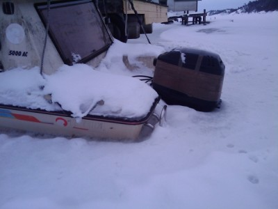

Den jag använde var för att bubbla luft under en infrusen utombordsbåt som höll på att dras ner i isen av utombordaren som alltså inte kan flyta med skrovet uppåt vid snöfall, stöp och återfrysningar. Det hade gått mycket längre än bilden visar, aktern hade sjunkit ner så vattnet gick in i motorbrunnens genomföringar, fyllt ruffen i aktern upp till över kojnivå. Efter några dygns bubbelverksamhet genom ett smalt kopparör med massor av 1mm hål, nedstucket i ett borrat klent hål snett in under utombordaren har läget nu fixat sig. Isen är c:a 70 cm tjock!
Kompressorn drar rätt lite ström (märkt 75W) och den förefaller vara gjord att tåla långvarig drift utan problem. Finfin!
Före
Efter, då lite försiktigt hackande frilade ytan lite mer.
Redigerad av Seawolf
Seawolf, hade Du använt VAKE-systemet hade säkerligen båten länspumpats också, helt automagiskt. Allt enligt en vanligtvis välunderrättad källa...
:D
Det är ju fantastiskt att all snö ovanpå båten också smälte! :D

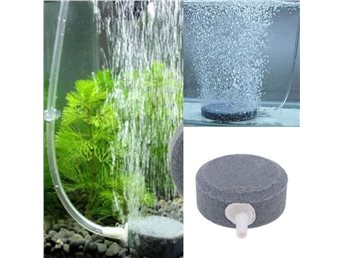

Ovan har Mackey skrivit något om "bubbelstenar", vad är det för något?
Sådana här:
image.png.245d86da9bb12fe99b60e18991f1cd99.png   image.png.fd15987e316736d5c86c326c375ee5da.png
som finns i alla akvarium.
