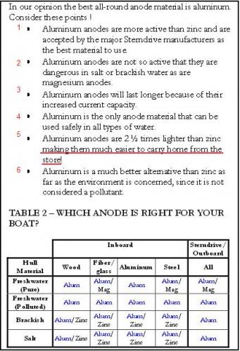

Thomas-1 311 Postad 21 April , 2016 Hej nato, håller du fortfarande till nånstans nära Gävle? (Som i detta gamla inlägg från 2006.) Nato startade denna tråd för länge sedan. Jag återuppväckte den idag. Så nato har nog löst sina problem :-). Haha fasingen också, det har han säkert. :-) Knepigt att alu-anoder är svåra att hitta även på ostkusten? Här är annars en bra länk om sådana. (Fast hur pass trovärdig den är vet jag inte, författaren är ju "president of Performance Metalls Inc".) Dela detta inlägg Länk till inlägg Dela på andra webbplatser
rejas 277 Postad 21 April , 2016 Knepigt att alu-anoder är svåra att hitta även på ostkusten? Här är annars en bra länk om sådana. (Fast hur pass trovärdig den är vet jag inte, författaren är ju "president of Performance Metalls Inc".) Jag har "Googlat" runt lite och tror mig ha kommit fram till följande. Aluminium är bäst i bräckt vatten, men Zink är också okej. I sötvatten är det Magnesium man skall ha även om effekten av galvaniska strömmar är mindre än i saltvatten. Mest allround är Zink varför det säljs mest. Eller? En liten undersökning kunde vara intressant? I bräckt vatten (ostkusten) vilket material är din offeranod gjord av? Jag tippar på att Zink kommer att vinna även om de inte är bäst :-) Dela detta inlägg Länk till inlägg Dela på andra webbplatser

Thomas-1 311 Postad 21 April , 2016 (redigerade) @Rejas: Jo, zink blir nog bra för din del. (Dina tidigare har ju tydligen de facto käkats upp hyfsat snabbt, och det är väl själva meningen med att offra sig för att skydda. :-)Enligt tabellen i bilden nedan är zink okej i bräckt vatten för alla slags skrovmaterial (trä/glasfiber/alu/stål). Men har man ett drev (eller utbordare?) så gäller tydligen alu.[Litet kontra-intuitivt kan tyckas, varför skydda alu med alu med tanke på spänningskedjan? Svaret är nog att "lättmetaller" i drev/utbordarriggar har annan sorts legering än offeranoden. Och även att drev/riggar är lackerade som korrosionsskydd, en tät lack isolerar elektriskt och förhindrar elektrolyten (vattnet) kan nå själva metallen. Men vid "överaktiva" offeranoder kan det bildas vätgasbubblor i minimala färgsprickor som lyfter bort färglagret. Ungefär så??] Tycker synpunkterna i den länken på ett bra sätt sammanfattar det mesta jag lärt mig genom flitigt studerande av MG:s forumtrådar genom åren.PS. Haha, hindrar mig dock inte från stryka under ett ganska löjligt argument. Jag menar, hur jobbigt kan det vara o bära hem båtens alla zinkanoder på en skala? Skottkärra anbefalles, eller vad då?(I punkt 3 anges dock att aluminium har "ökad livslängd på grund av ökad strömkapacitet". Kan mycket väl vara sant - man menar nog inte strömstyrka utan enheten laddning i amperetimmar eller amperesekunder/Coulomb. Ids inte försöka kolla tabeller med metalljoners laddning per avgiven molekyl och jämföra med deras massa hit&dit. Men förmodligen är argumentet inte fullt så löjligt som det kan verka? Varje offrad "metallmolekyl" har väl sin givna elektriska laddning - jonen sägs vara antingen envärd, tvåvärd eller rent av trevärd. I förlängningen av detta kan man dra slutsatsen att det i princip går att räkna ut hur många miljarder elektron-laddningar den avlämnat genom att mäta dess avätna volym. Räkna hit o dit på mass- eller volymförlust, sedan jämföra jonmassa, joners laddning etc. Hmm... här en viktig principiell slutsats kan jag tycka: den offrade/avätna volymen metall återspeglar alltid - via diverse omräkningar - hur stor mängd korrosionsskyddande elektronladdningar den hunnit avge!? (Alltså inte som hos slutna båt/bil-batterier, där kan man ju inte se hur mycket kräm som finns kvar genom att bara titta på batteriet.) Haha, vad vore egentligen båtlivet utan detta med korrosion, möjligen "alldeles alldeles underbart"?? Redigerad 21 April , 2016 av Thomas-1 Dela detta inlägg Länk till inlägg Dela på andra webbplatser
