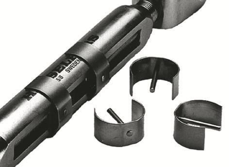

Tomas99 64 Postad 11 Oktober , 2017 Ett alternativ till kardborrelåsen (som finns på Hjertmans t.ex.) är ju även den gamla hederliga vantskruvslåsningen: https://www.hjertmans.se/search?q=vantskruv https://www.seasea.se/sure-clip-5-16-4-pack 1 Dela detta inlägg Länk till inlägg Dela på andra webbplatser

mikael_matsson 177 Postad 11 Oktober , 2017 (redigerade) 12 timmar sedan, Tomas99 säger: Ett alternativ till kardborrelåsen (som finns på Hjertmans t.ex.) är ju även den gamla hederliga vantskruvslåsningen: https://www.hjertmans.se/search?q=vantskruv https://www.seasea.se/sure-clip-5-16-4-pack Dom "klipsen" övergick jag till för ett par år sedan. Värt varenda krona! Nu passar de ju bara på vantskruvarna så man behöver ändå saxpinnar eller ringar på andra ställen. Men, köp dem till vantskruvarna! Av/påmastning och justering under säsong underlättas enormt för några tjugor och de tycks hålla länge. De finns på Biltema för en fjärdedel av priset mot hjertmans och sea. Jag minns faktiskt inte vart jag köpt mina men jag gissar på biltema, svår att tro att jag betalat 5-600kr för dem hos hjertmans (till hela riggen) , låter ju sjukt... Redigerad 11 Oktober , 2017 av mikael_matsson Dela detta inlägg Länk till inlägg Dela på andra webbplatser
bhemac 2 860 Postad 11 Oktober , 2017 3 minuter sedan, mikael_matsson säger: Dom "klipsen" övergick jag till för ett par år sedan. Värt varenda krona! Nu passar de ju bara på vantskruvarna så man behöver ändå saxpinnar eller ringar på andra ställen. Men, köp dem till vantskruvarna! Av/påmastning och justering under säsong underlättas enormt för några tjugor och de tycks hålla länge. Jag tycker de är pilliga och allmänt ganska besvärliga. Det sk "trewq-snöret" verkar mycket smartare! Det ska verkligen provas! Dela detta inlägg Länk till inlägg Dela på andra webbplatser
mikael_matsson 177 Postad 11 Oktober , 2017 Hmm... Ja alla har vi olika erfarenheter. Jag trycker bara fast dem med ett finger på var sida av vantskruven, klick, en sekund på varje. Vid avmastning tar jag en böjd näbbtång och drar ur dem, även det på en sekund vardera. Men trewk-snöret är nog inte dumt det heller. Principen påminner lite om låstråd som vi använde väldigt mycket på flyget (utbildad flygmek). Tänk på att dra snöret åt "rätt" håll genom vantskruven så den inte måste gänga ur ett halvt varv innan den gör nytta bara. Om det är pålitligt lär väl hänga på vilket snöre som används. Det är lite skillnad på dynema och sisalgarn Dela detta inlägg Länk till inlägg Dela på andra webbplatser

Lintott 2 154 Postad 12 Oktober , 2017 38 minuter sedan, Ruskpricken säger: - - - De där clipsen har jag provat med de har ramlat av el lossnat. Vet ej varför. Så jag liter inte på dem. - - - Hade du rätt storlek på clipsen? Det är viktigt med rätt dimension för att de ska klämma åt och bli kvar. Jag använde dem under många år och tappade aldrig någon. Men kardborrevarianten som satt monterade när jag köpte nuvarande båt är mer praktiska för de behöver ingen tejpning/vantskruvsskydd. Det behövs inte ens verktyg för att montera/demontera dem. Dela detta inlägg Länk till inlägg Dela på andra webbplatser
