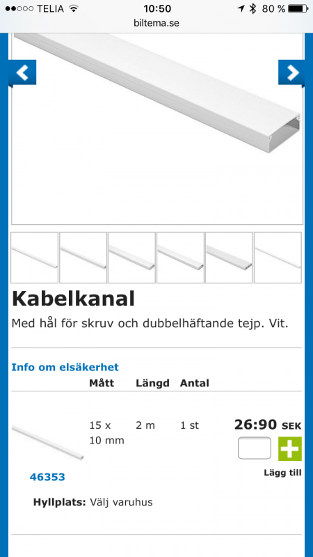

Northtorp 13 Postad 30 Maj , 2017 Jag kommer att prova denna variant 2 Dela detta inlägg Länk till inlägg Dela på andra webbplatser
Caribic410 758 Postad 30 Maj , 2017 Jag kommer att prova denna variant Kommer funka, sen är det ju en smaksak om man tycker det är snyggt. Jag gör nog åxå hellre ett hål eller två extra... om jag vill dölja. Annars låter jag kablar ligga tills jag vill, behöver, kan, kommit på om jag ska dölja. Tycker det ser lika illa ut, nästan, med ytmonterade kabelkanaler.... Fast jag har "fuskat" hemma. Har antenn å högtalarekabel liggandes ovanpå golvsockeln med kvarts-kanal.. det flyttas i takt med ommöblering. Två kanaler i taket... mest för att jag inte orkat riva golvet på vinden, med allt konkande med allt sparat skräp där, för att flytta tak-uttag.. Håller med.. el ska finnas överallt men inte synas... den köper jag direkt. Dela detta inlägg Länk till inlägg Dela på andra webbplatser
Georg_Ohm 5 128 Postad 30 Maj , 2017 Jag kommer att prova denna variant Dom är bra! Men den "självhäftande" tejpen på baksidan brukar bara vara självhäftande en kort tid, komplettera med några skruvar! .. Dela detta inlägg Länk till inlägg Dela på andra webbplatser
FinMick 87 Postad 30 Maj , 2017 Jag kommer att prova denna variantDom är bra!Men den "självhäftande" tejpen på baksidan brukar bara vara självhäftande en kort tid, komplettera med några skruvar! .. Haha! Inte för att på nåt sätt försöka vara ful, men intressant kombination där av "inga extra hål i taket" och att dra några skruvar i kabelkanalen! 1 Dela detta inlägg Länk till inlägg Dela på andra webbplatser
Georg_Ohm 5 128 Postad 30 Maj , 2017 Jag kommer att prova denna variantDom är bra!Men den "självhäftande" tejpen på baksidan brukar bara vara självhäftande en kort tid, komplettera med några skruvar! .. Haha!Inte för att på nåt sätt försöka vara ful, men intressant kombination där av "inga extra hål i taket" och att dra några skruvar i kabelkanalen! Missuppfatta mig gärna på rätt sätt! Att sätta upp en kabelkanal inne i båten, förutsätter jag, men några mindre träskruv som inte är genomgående är en himla skillnad från att borra genomgående hål i taket är en himla skillnad. Men om det är frågan om att ha denna kabelkanal "utomhus" så blir jag tveksam. Jag gissar att UV-strålningen äter upp plasten. Likaså "elektrikerrör" VP-rör, vet jag av erfarenhet att dom förstörs av solstrålningen, men det tar någa år. Sikaflex konstrktionslim är väldigt bra, det har jag kladdat fast mina solpaneler med. På äldre spårburna lokaltrafikfordon använder vi en U-profil av ek till kabelkanaler på taket, och dessa sitter dessvärre fastskruvade med mässinskruv i trätaken, vilket förr eller senare orsakar läckor och fuktskador. Silikon eller glasfiberarmerad plast fanns inte då dessa fordon byggdes. ... Dela detta inlägg Länk till inlägg Dela på andra webbplatser
Caribic410 758 Postad 30 Maj , 2017 Jag kommer att prova denna variantDom är bra!Men den "självhäftande" tejpen på baksidan brukar bara vara självhäftande en kort tid, komplettera med några skruvar! .. Haha!Inte för att på nåt sätt försöka vara ful, men intressant kombination där av "inga extra hål i taket" och att dra några skruvar i kabelkanalen! Missuppfatta mig gärna på rätt sätt!Att sätta upp en kabelkanal inne i båten, förutsätter jag, men några mindre träskruv som inte är genomgående är en himla skillnad från att borra genomgående hål i taket är en himla skillnad. Men om det är frågan om att ha denna kabelkanal "utomhus" så blir jag tveksam. Jag gissar att UV-strålningen äter upp plasten. Likaså "elektrikerrör" VP-rör, vet jag av erfarenhet att dom förstörs av solstrålningen, men det tar någa år. Sikaflex konstrktionslim är väldigt bra, det har jag kladdat fast mina solpaneler med. På äldre spårburna lokaltrafikfordon använder vi en U-profil av ek till kabelkanaler på taket, och dessa sitter dessvärre fastskruvade med mässinskruv i trätaken, vilket förr eller senare orsakar läckor och fuktskador. Silikon eller glasfiberarmerad plast fanns inte då dessa fordon byggdes. ... Hade åxå tolkat som st skulle montera ute och göra hål in... kanske fel då? Ja... orkar man inte läsa hela så missar man ju även det som står mellan rader. Nån liten skruv som går in bara i innertaket gör ju inget... förrän man tar bort det. Den dubbelhäftande skumtejpen e kass. Jag brukar riva bort det åtminstone fläckvis å sätta dit "riktig" dubbelhäftande... Dela detta inlägg Länk till inlägg Dela på andra webbplatser
bhemac 2 860 Postad 30 Maj , 2017 Gamla VP-rör tålde inte UV, men jag har rör från Biltema som nu hållit några år. Tror även deras vita PEX-rör tål solen. När det gäller kabelkanaler så har jag ingen bra erfarenhet av den dubbelhäftande tejpen, jag skulle limma med MSP. Dela detta inlägg Länk till inlägg Dela på andra webbplatser
