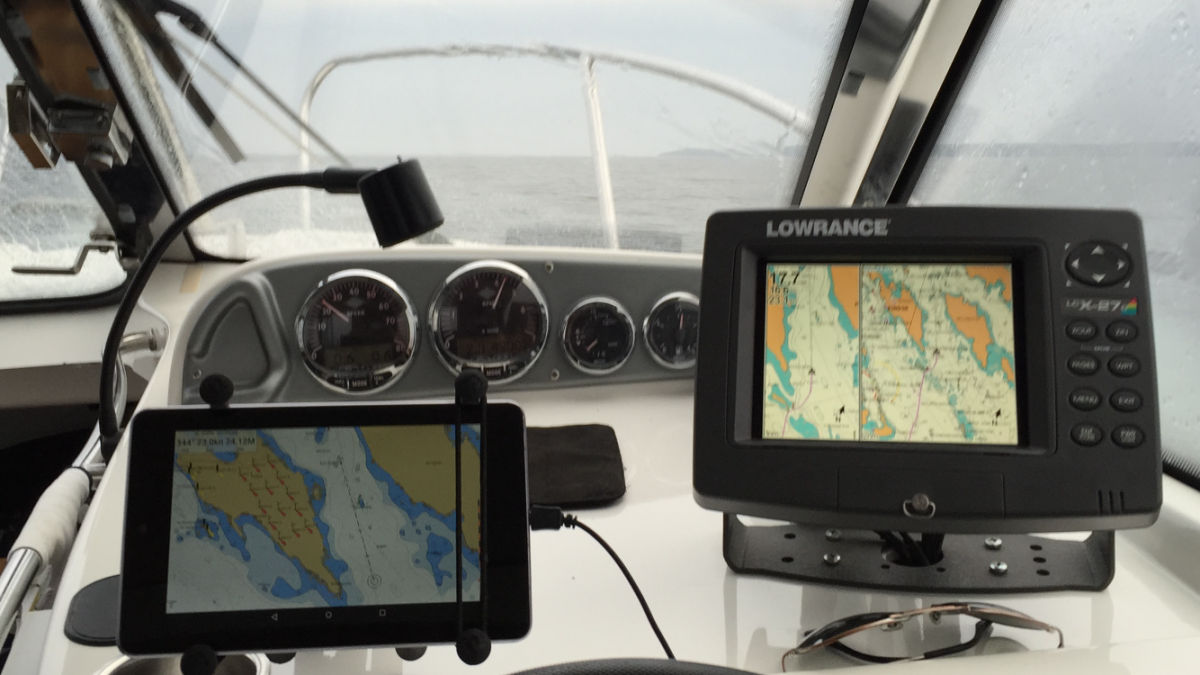

Ber om ursäkt för bildkvaliteten men det var lite stökig sjö på hemväg från dagens fiske...
Så här såg det ut på min förra båt. 7" plotter, normalt hade jag surfplattan i stående läge.
